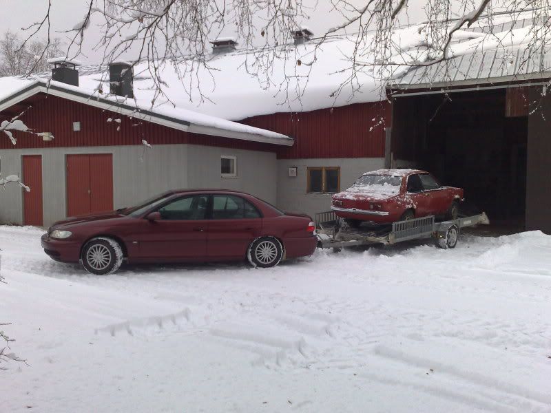

Tässäpä ensimmäinen kuva autosta:
Tässä kohtaa kiitos kaverille kun lähti hinaamaan omegallaan, eihän tuosta siirrosta olisi muuten tullut mitään. :peukku:
Trailerilla ollessa sormella vähän raketin helmaa kokeilin ja nyrkin kokonen reikä tuli, pitää selvitellä mädän määrää ja pohtia kannattaako tuota yrittää rekisteriin laittaa vai tekeekö tuosta osien luovuttajan (perä yms.). Pohja on tuosta on läpi käyty ainakin jälkien perusteella, tarkemmin en tiedä vielä.
Ensimmäiseksi olisi nyt tarkoitus tuosta saada tuo moottori käymään ja jarrut kuntoon että tuo kulkisi omin avuin. Sitten selvitellään ruostetilannetta/mitä osia tuossa tarkemmin on ja että kannattaako ruveta kunnostamaan vai pistää osien luovuttajaksi ja ostaa ehyempi jo rekisterissä oleva c-kadeemi. Jos tilanne alkaa näyttämään siltä että tuo kannattaa kunnostaa niin rakennellaan kuvassa näkyvään jo pois käytöstä olevaan navettaan lämpimät tilat ja jonkinlaista koroketta jonka päälle auto tulisi. Aika on aika kortilla näin vkoloppuisin mutta tällähetkellä tj55 ja kovasti vähenemään päin, katsellaan jos tässä saisi jonkinlaisen päätöksen auton suhteen tehtyä ennen intin loppumista.
