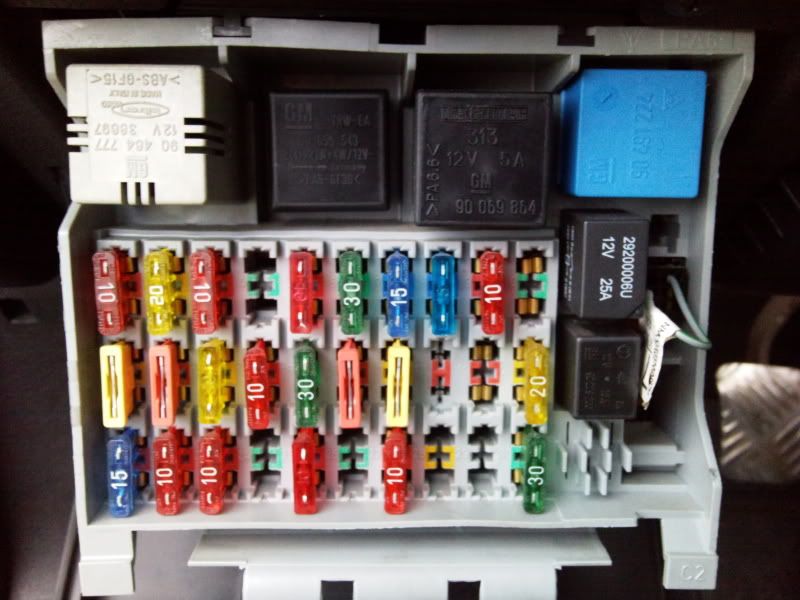

Ja niin, aattelin tietenkin katsoa missä kunnossa sulake on (jos siellä olisi ollut esim. jotain kontaktihäikkää) niin tulikin pieni ylläri: lämppärin puhaltimen sulake pitäisi ilmastoimattomassa versiossa olla sulakerasian paikassa nro. 4 mutta paikka oli tyhjä, eikä siellä edes ole liitäntöjä :o Ohjekirjan mukaan ilmastoidussa versiossa sulake on konehuoneen sulake/relerasiassa, mutta kun tuo ei ole edes ilmastoitu.
Ei nyt asiaan suoranaisesti enää liity, mutta lisäksi paikoissa 10 (kattoluukku), 18 (Daylight running lamps) ja 19 (neliveto) on pinnit valmiina vaikka tossa ei ole kattoluukkua kuin nelivetoakaan.
Tossapa vielä kuvat sulakerasiasta (Kuva) ja konehuoneen relerasiasta (Kuva), jos siitä jotain apuja on.

releitähän tolle ei tietääkseni ole, veikkaan huonoa liitosta tai juurikin hiilien huonoa kosketusta, voi olla huono vaikka ei olisi ihan loppukkaaan...

Pistä puhallin päälle ja koita nyppästä irti jompikumpi noista konehuoneen rasian 30:stä sulakkeista, että vaikuttaisko...arvaus... :roll:

Kiitokset vinkeistä, täytyy paneutua tähänkin taas kohta ajan kanssa. Nyt puhallin on toiminut ihan normaalisti tuon viime kerran jälkeen.
Kyllä itsekkin veikkaan tuota huonoa kontaktia hiilien välillä. Saakos noihin uusia hiiliä ym. hilppeitä mistään vai pitääkö koko lämppärin puhaltimen moottori uusia??

Pitäis kattoa motonetin sivujen numeroista, mutta muistaakseni A Vectran ja C Aksun puhaltimet vaihtu ristiin, mitenkähän Calibran..., uusien hinnat olikohan 40 € egee ja purkupuhaltimet on jotain 10-20, niin ei siinä paljoa hiilien kanssa kannata nykertää, parilla pultilla puhallin kiinni ja äkkiä uus tilalla...
