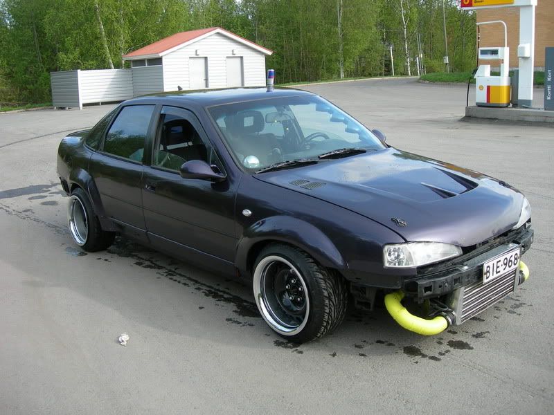

Thuuning`s Opel Vectra A c20xe Tbo MYYTY
Thuuning
Viestit: 491
Liittynyt: 07 Kesä 2005, 04:27
Viesti Kirjoittaja Thuuning »
MYYTY
TEKNIIKKAA:
c20xe moottori
Omateko ahtoputket 2,5-3"
f16 aavikkoloota
Coscast kansi teetetty kansisetillä
XE nokat
Säädettävät nokkapyörät itse tehty säätö
progressiivisesti toimiva BP-säädin
Alkuperäinen turbo (by-pass tukittu ja jäykempi hukkaportin jousi)
Proturbo dumppi
Proturbo välijäähy 3" lähtöillä
Vahvemmat koneen korvakot
LET moottoriohjaus
Kevyt Teräsvauhtipyörä
Sachs race engineering kytkinasetelma ja levy
Bosch F6DTC tulpat
Säädettävä b-paine
Säädettävä ahtopaine
BERU sytkäjohdot
2kpl bosch b-pumppuja ja niille 10mm bensalinja
ALUSTAA ja JARRUT:
Cobran jouset 60/40
Koni iskarit takana, edessä randomit
Powerflex uretaanipuslat
V6 tolpat, 4xlevyt, satulat
24mm vakaaja edes
KORI:
Kaaripullistukest
Angeleyes tummapohjaiset valot
Tummapohjaiset takavalot
6000k xenon
Kuitukonepeitto
VANTEET:
Edessä 9,5" levitety peltivanteet, Kumit 205/45 16
Takana 10" levitetyt peltivanteet, kumit 205/45 16
Slikseinä toimii 10,5" levitettyillä peltivanteilla olevat michelin 25-64 16 ratasliksit pehmeällä S7B seoksella
Päivittelen ku kerkee....
Tämmönen kapistus... :oops:

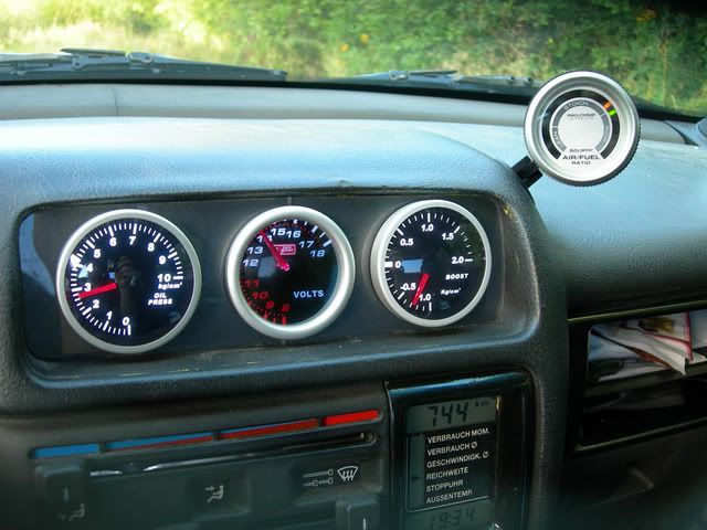

Ja mittareitakin järjestelin uudelleen.. Myös asensin kytkimen millä voi seurata tuosta öljynpainemittarista ö-painetta ja bensanpainetta.
ps. vielä pitäis siirtää tuo volttimittari jonnekki ja öljynlämpö tuoho keskelle.. sit pakolämpömittariki on ajatuksena laittaa.. Vaikka eihä se auto niillä mittareilla kule mut onse mukava seurailla mitä moottorissa tapahtuu... Tänää viimeksi ku siirtelin autoa ilman mitää mittaria nii oli aika orpo olo..

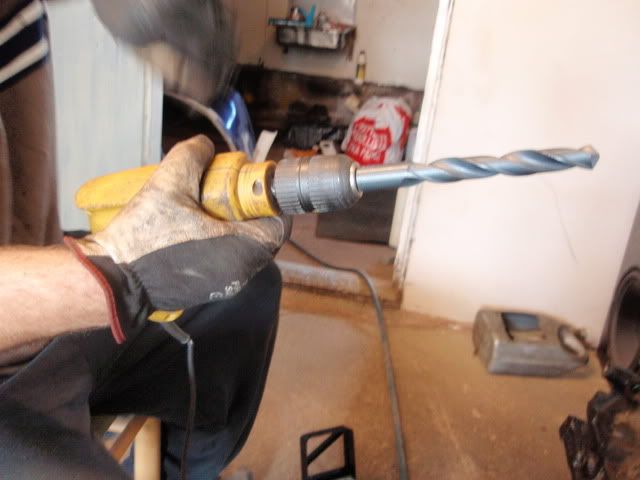

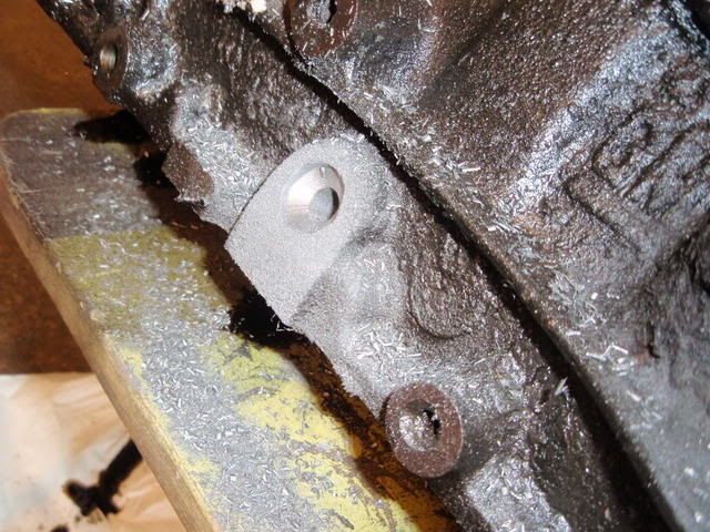

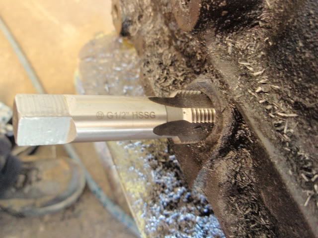

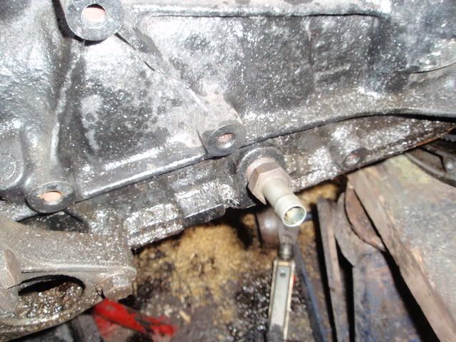

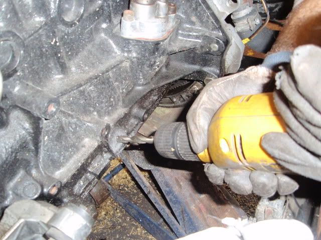

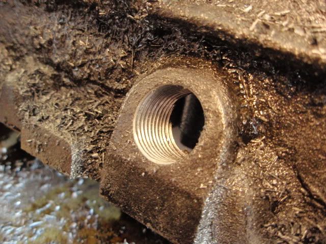

Niin ja oli mul asiaakin :D Tosiaan en viiti monta kertaa replytä nii laitan tähän samaan hieman rojektikuvaa tuosta lohkon öljynpaluun teosta ja välineistä. (Näitähän tekis vaikka jokapäivä :lollis: )
Siitä se lähtee =)
Jytkylä!!
Rööri valmis. :lovin:
Jospa tästä olis jollekkin vaikka jopa hyötyä :hammer:

Joo olen jo mallaillut palikoilla noita vanteita ja tulee näyttämään kunnon ratalookilta :D rengastus on 18" 7,5" levee 215/35 et42 Calculoin että tuolla mun jäykällä alustalla ei (pitäis, koputtaa puuta) tulla onkelmia kaarien suhteen (siis 35mm spacerilla) vaikka rengas onkin ihan kaaren tasolla koska on siel tilaa kuitenni. (ET siis jää lukuun 7)
ps. nyt näyttää niinku olis joku fiiatti tuola korin alla ku on nii kapea raideväli :lollis:
