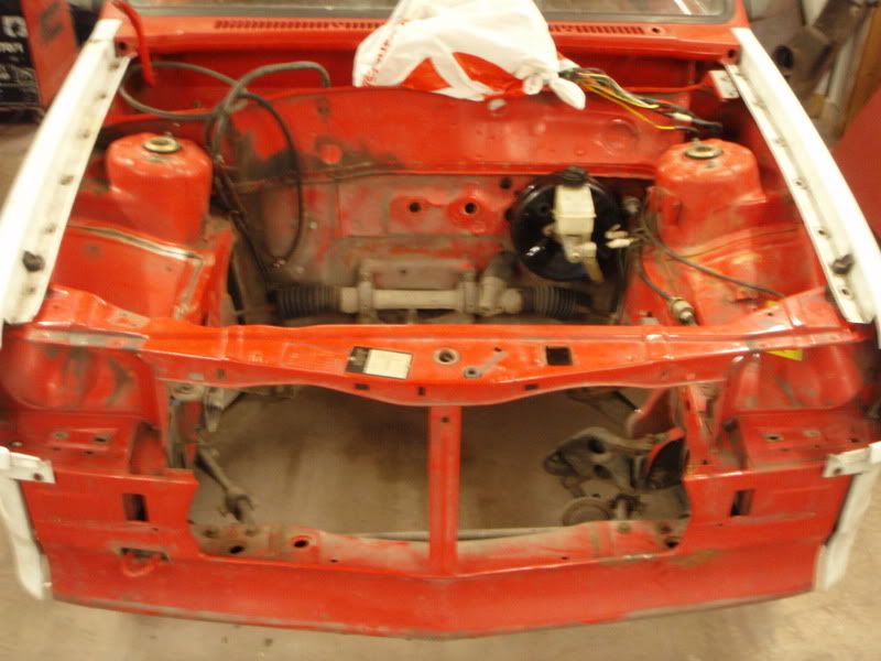

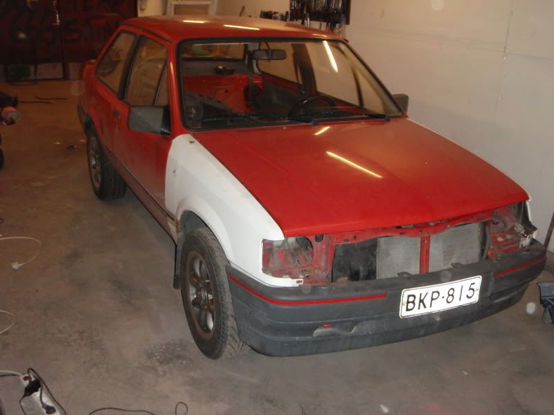

laitetaan pari kuvaa projektista!

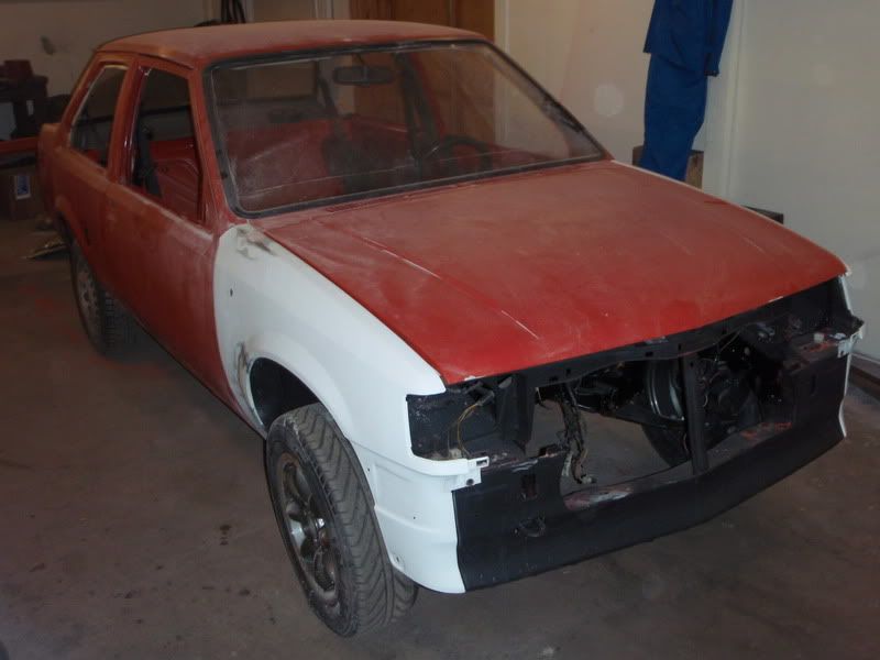

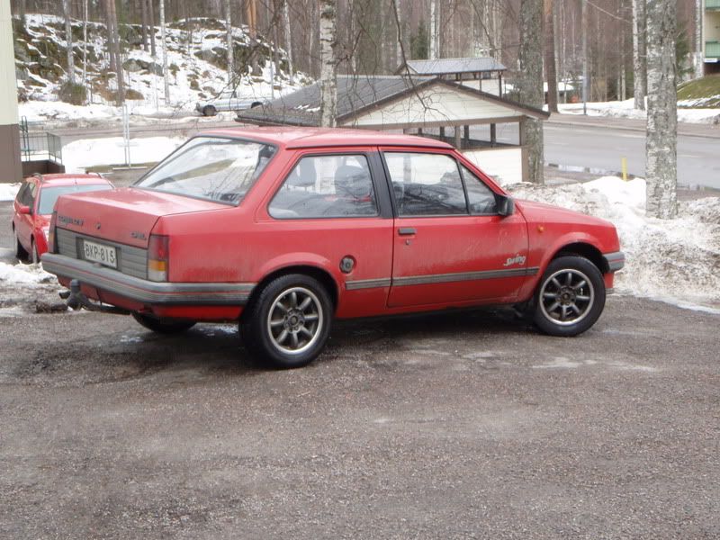

talviauto tuli tiensä päähän kun mahtavan tehokas 1.2s moottori alkoi kolista. koppa oli niin ehjä että ei raaskinut paaliin laittaa niin päätettiin sitten ehostaa siitä kesäauto. käytiin jyväskylästä hakemassa facelift corsa 100e jotta saatiin uusi ilme kesäautoon.
tällä hetkellä autoa työstettu pari viikkoa. auto purettu osiin ja pohjat hiotaan v-loppuna. ruostehommat jää nyt tässä projektissa pois kun kopassa ei ole hitsattavaa.(ainakaan vielä)
ja tarkoitus olis ajaa tänä kesänä. toivottavasti rahatilanne jarruttaa tätä mahdollisimman vähän.

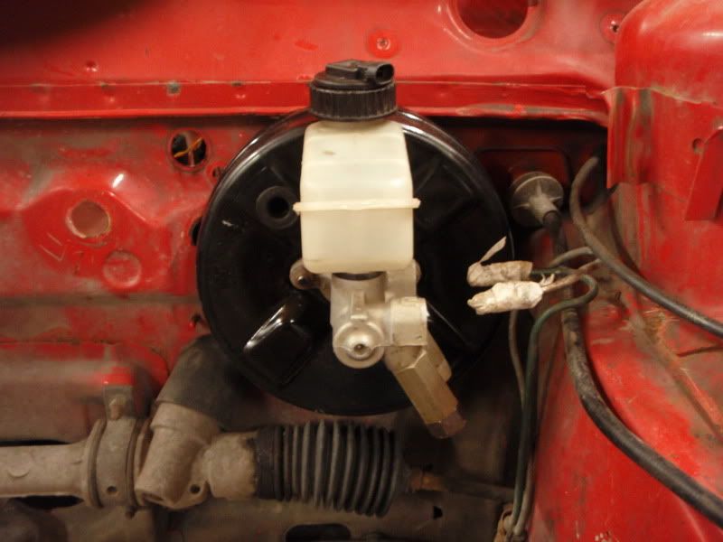

Tänään tuli mallattua isompaa jarrutehostinta. pienellä vasaroimisella istuu ihan hyvin. :yes:
moottoriin saapui kansi koneistamolta. nyt ei puutu kuin alapuolen tiivisteet ja laakerit.

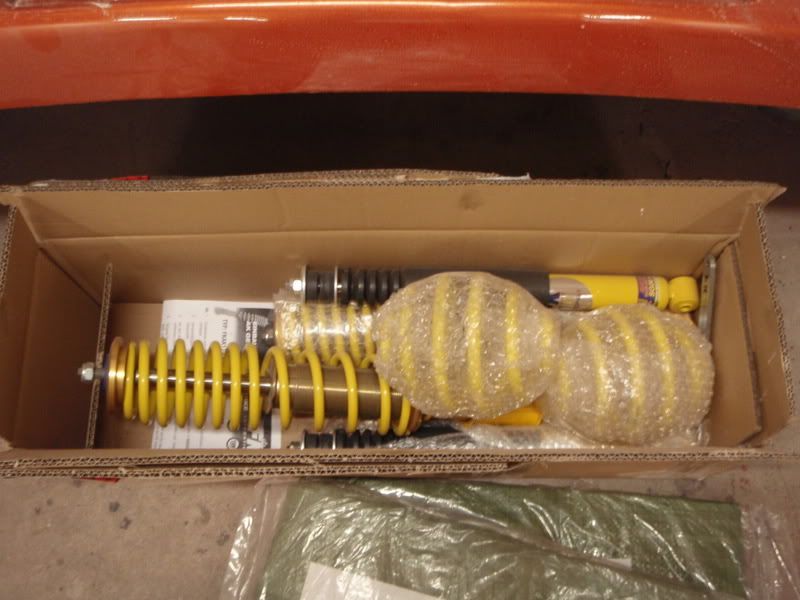

kesäloma lähestyy ja täytyisi tämäkin saada valmiiksi. moottori jo kasassa ja odottaa paikalleen laittoa
alusta ja renkaat tilattu. toivottavasti tulevat ajoissa... :ruoska:

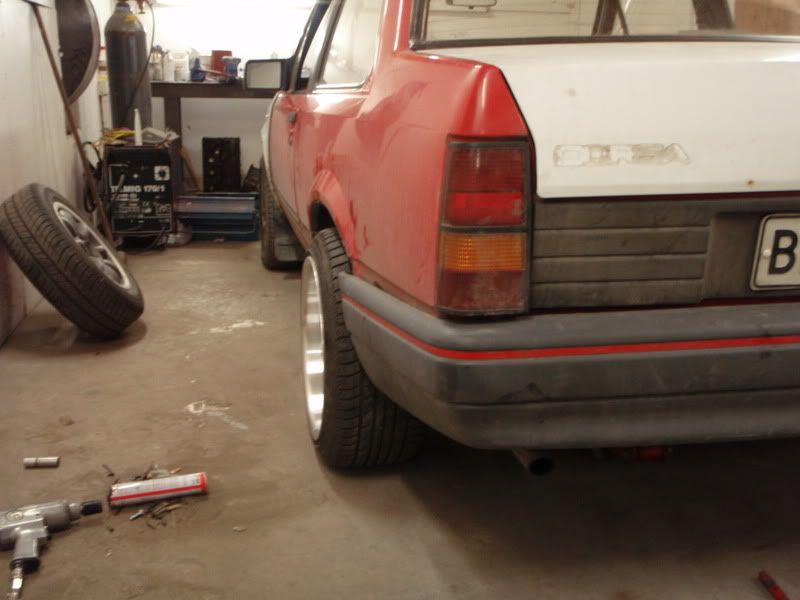

sain jarrut kasattua eteen samalla tuli uusittua alapallot ja pyörän laakerit.
puslat vaihdoin nailonisiin omavalmisteisiin.

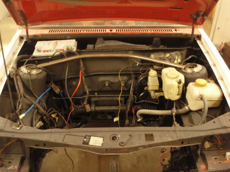

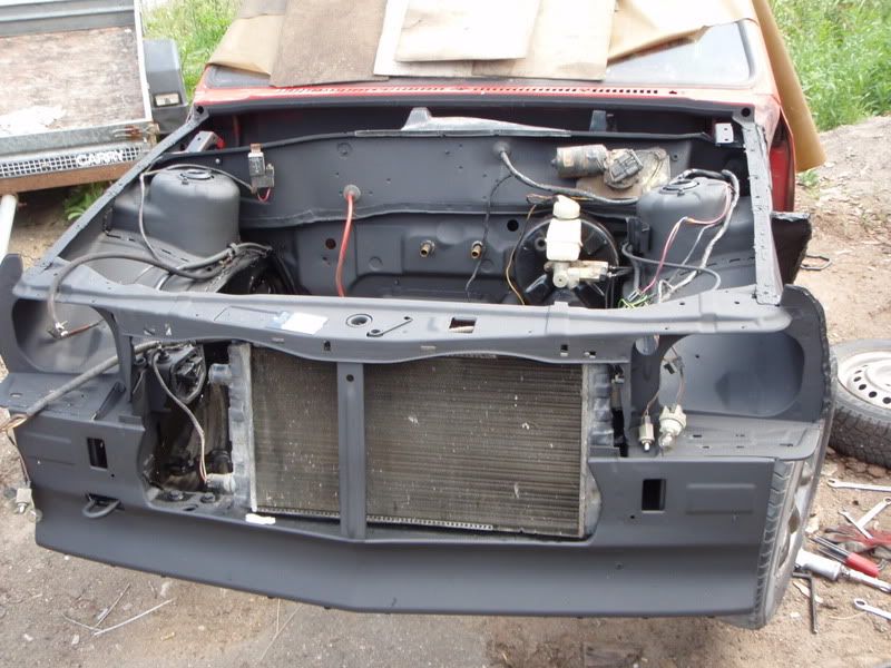

konehuone valmiina odottaen moottoria. puuttuu vielä alahihna pyörä.
kumma juttu että konehuone maalattiin kiiltävän mustalla, mutta siitä tuli silti matta. muut maalatut osat pysyi kiiltävinä. :no:

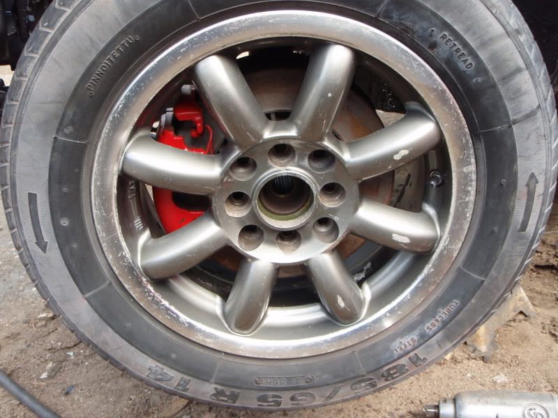

jarrut sopi hyvin paikalleen. omegan satulat ja calibran levyt

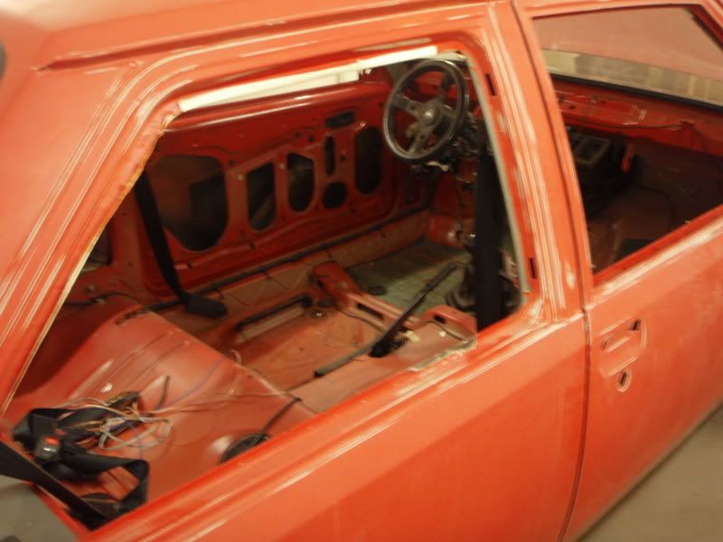

alustasarja tuli ja pohjat tehty loppuun. vielä vähän sivistelyä ennen maalausta.
maalaus tapahtuu parin päivän sisällä. tässä pari kuvaa vielä ennen maalia.

Mitkä omegan satulat ja mitkä Calibran levyt? Onko isommat kuin 16V GSi kadetin?

2.0 A-omegan satulat ja 16v calibran levyt. en nyt vannomaan mene mutta taitaa olla ihan samat jäähdytetyt levyt kaikissa.

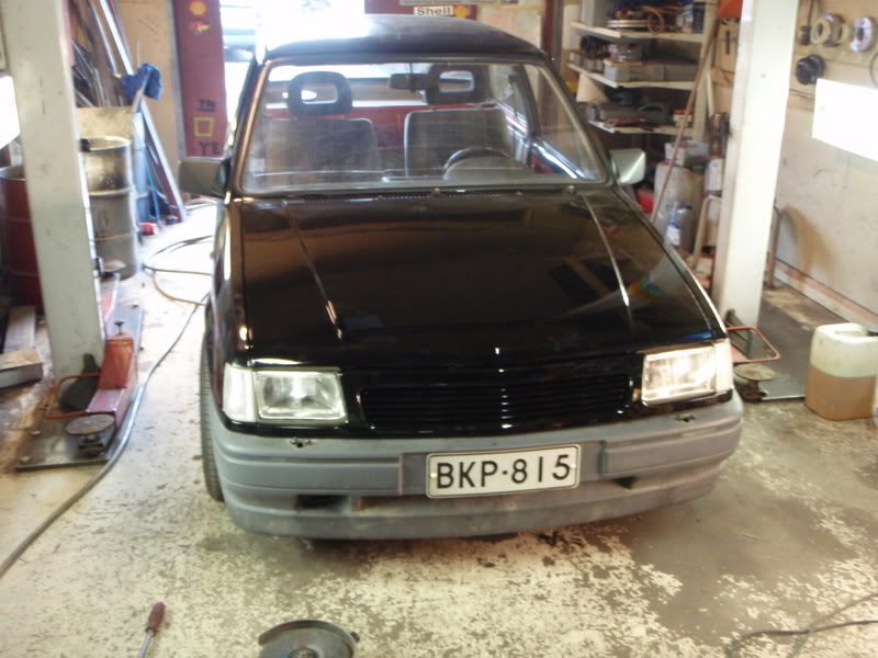

noniin. tässä nyt pari huonoa kuvaa. ulkona satoi niin en jaksanut autoa ulos viedä.
puskurit ja peilit vielä maalaamatta.
on tosi hienoa kun sain auton valmiiksi. olisi paljon hienompaa vielä jos saisin sen käyntiin ja leimalle mutta eipä käynnisty. jos joku tahtoo auttaa tai tulee ideoita niin linkissä lisää viasta.http://www.opelclubfinland.fi/forum/vie ... 4&t=175274

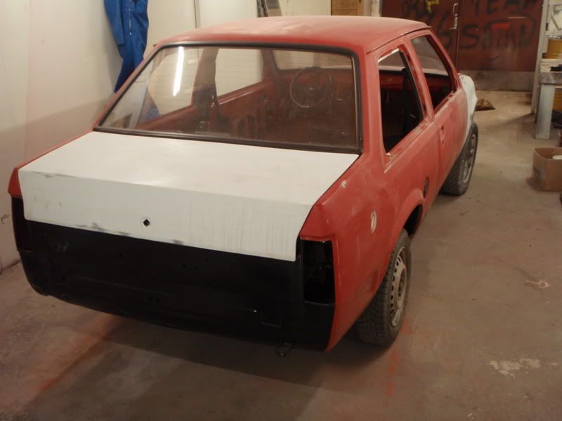

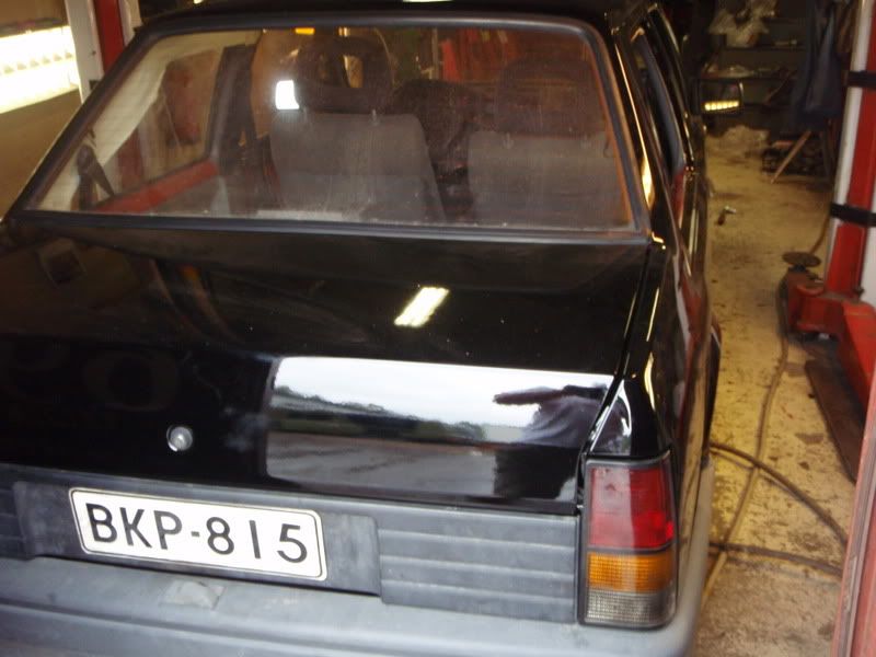

Hyvältä näyttää. Oletko vaihtanut takaosan pellin? (Jossain kuvassa musta) Jos olet, niin saako noita vielä jostain?
L.ossi
Viestit: 575
Liittynyt: 29 Elo 2003, 03:00
Re: Corsa A , UUDET KUVAT
Viesti Kirjoittaja L.ossi »
en vaihtanut. se on vaan maalattu mustaksi kun hioin siitä pintaruosteet.
