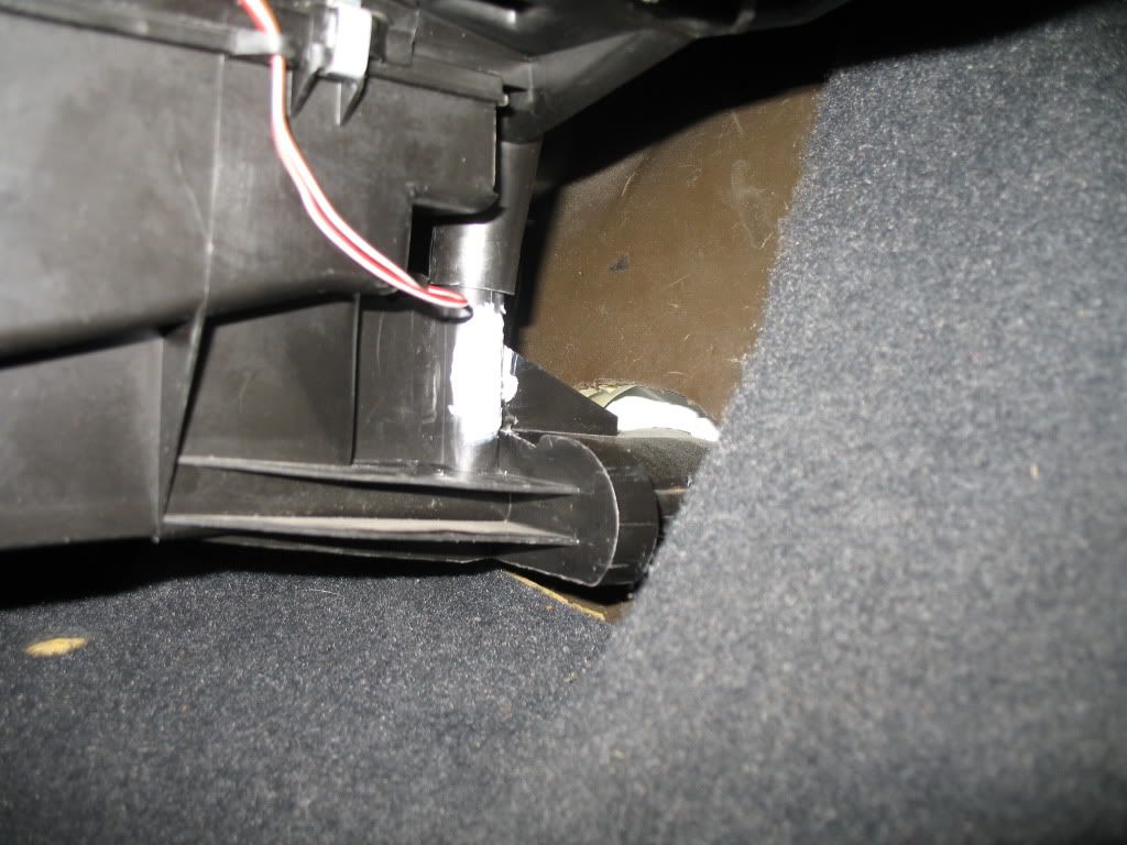

Nyt löytyi "ihana" vuotokohta:Kondenssivedenputki
Joku ***tanan tunari
on tehnyt reiän siihen:
Joitakin litroja vettä tuli imuroitua
Kysymys kuuluukin,hankkia koko uusi alapohja vai koittaa paikata esim. vulkanoivalla teipillä?
Saakohan sitä alapohjaa järkevällä hinnalla??

Olipahan savotta,se kaveri joka on keksinyt laittaa sen kondenssivedenpoistoputken kahdella ruuvilla konehuoneen puolelle noinkin **ttumaiseen paikkaan sais mennä vaikka toitsulle töihin!
Mutta asiaan,ennen kuin aloin purkamaan yritin etsiä pohjaa ruttutorilta,mutta he eivät niitä säilytä vaan heittävät roskiin...
Magneetin kautta kotio kysellen että onkohan siellä putkissa jotain o-renkaita?.Ei ole.
Mutta "varma" tieto siitä,että konehuoneen puolella oleva poistovedenputki on tosi usein täynnä sontaa.
Ei muutakuin purkuhommiin.
Tuosta paikatusta pystyputkesta löytyikin aimo annos puunsiementä yms.No,sehän oli helppo homma.
Vielä rassilla varmistelin,että röörit ovat auki,mutta,kun rassilla veteli poikittaista putkea pitkin,ei rassia nähnyt pystyputkesta
Siellä oli muovi edessä
joka oli jäänyt jo tehtaalla työstövaiheessa
Ei saatana.
Ei muutakuin poranterää käteen ja työstämään,johan aukesi ja alkoi vedet kulkea läpi.
Jos se kaveri joka tuon pikkureiän teki ja sitäkautta yritti rassata/puhdistaa,olis tehny asiansa oikein en olis tätäkään kirjoittanu.
Itte pitäs kyllä kaikki tehdä...kaukaloita myöden...
