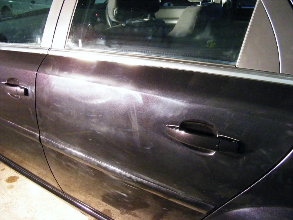

Hologrammeja
..ja hologrammeja
Jälkimmäinen kiillotettuna Menzerna PO106FF Final Finish -kiillotusaineella ja Zenith Point tekniikalla
