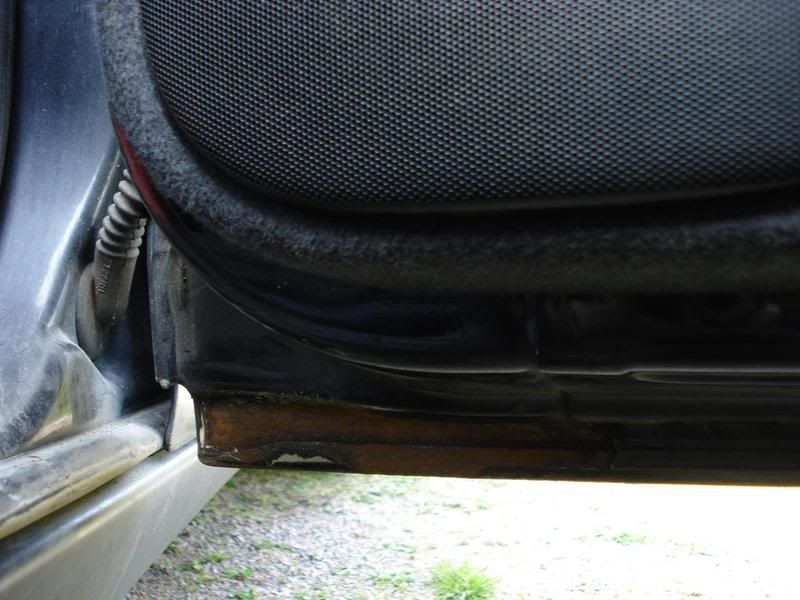

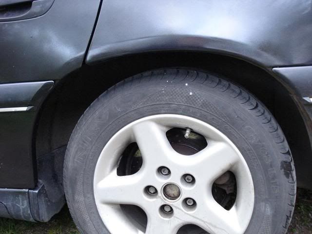

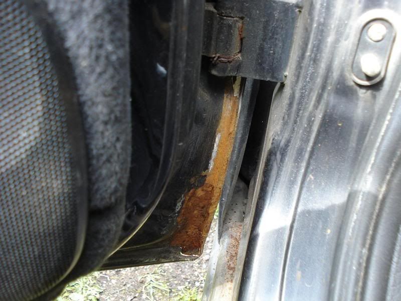

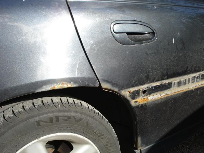

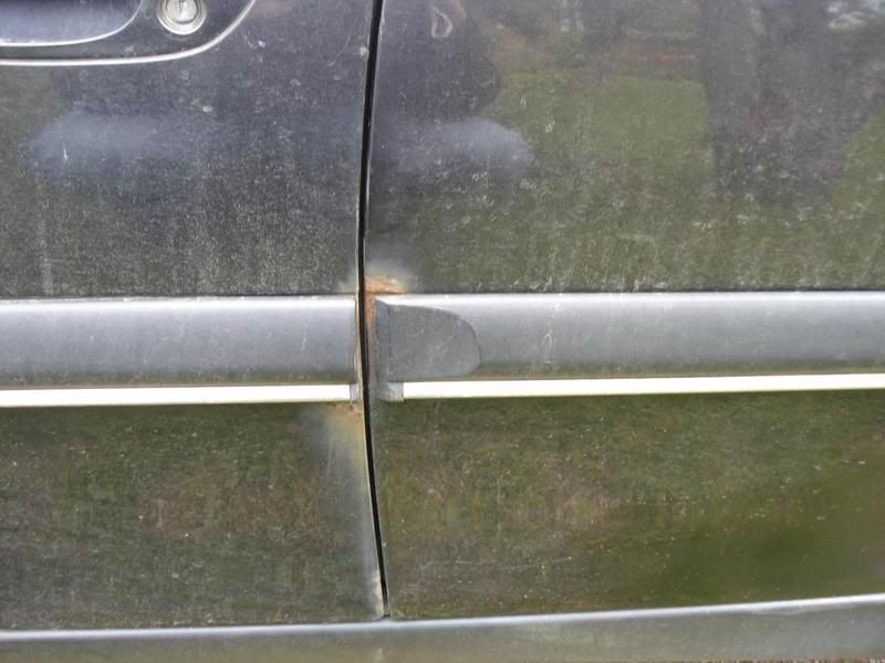

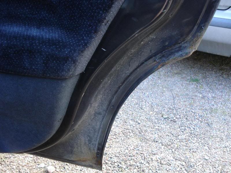

Rupesi pikkusen kukkimaan tuo keväällä 2007 ruosteettomana ostamani Omppu. Ilmeisesti joku oli sitä sen verran paikkaillut että kaupaksi saa. Kaveri jolta kärryn ostin, piti koslaa puolisen vuotta joten en tiedä onko itse vai aikaisempi sitä räpeltänyt. Kuitenkin.
Keskusteltuani maalauksesta muutaman asiasta minua enemmän tietävän kanssa, tulin tulokseen että kolmen tonnin autoa ei ainakaan maalaamoon viedä. Sitten yhden kaverin (ilmottautukoot itse jos huolii) neuvosta/kannustuksesta päätin että maalataan itse, sprayllä ja katotaan mitä tulee. Topicin tarkoituksena on mahdollisesti kannustaa muita jotka saman asian kanssa painivat ja esiin tuoda aloittelijan mokani jotta kenenkään ei itse niitä tarvitse kokeilla.

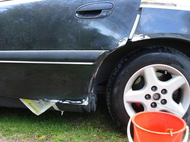

Alkuun pari kuvaa lähtötilanteesta. Tällä hetkellä oikea puoli on maalattu ja lakka vedetty päälle, ja vasemmalla puolella on ruosteet rapsittu pois minkä lähti ja vedetty Noverox kahteen kertaan. Niistä kuvia myöhemmin.
Tarkoituksella en kysellyt etukäteen täällä mitään vaan searchin ja tuttujen avulla yritin itse etsiä tietoa. Tässä vaiheessa saa sitten kertoa mitä tehtiin hölmösti ja miten meidän olisi pitänyt toimia.

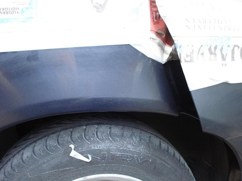

Riisikippo kirjoitti:kuvia siitä valmiista puolesta?
No kun se ei ole valmis, vasta kirkaslakka vedetty. Pitää puunata vielä.
Ruostekohdat ainoastaan, ja ruiskua ei omisteta, paukkupullo on.
Auto ei ole menossa näyttelyyn, eikä myöskään ihan vielä paaliin joten sopuhintainen kompromissi tämä.

edit pari kuvaa.
Ja tossa maalattuna ennen välihiontaa, eli ei lakkaakaan vielä:

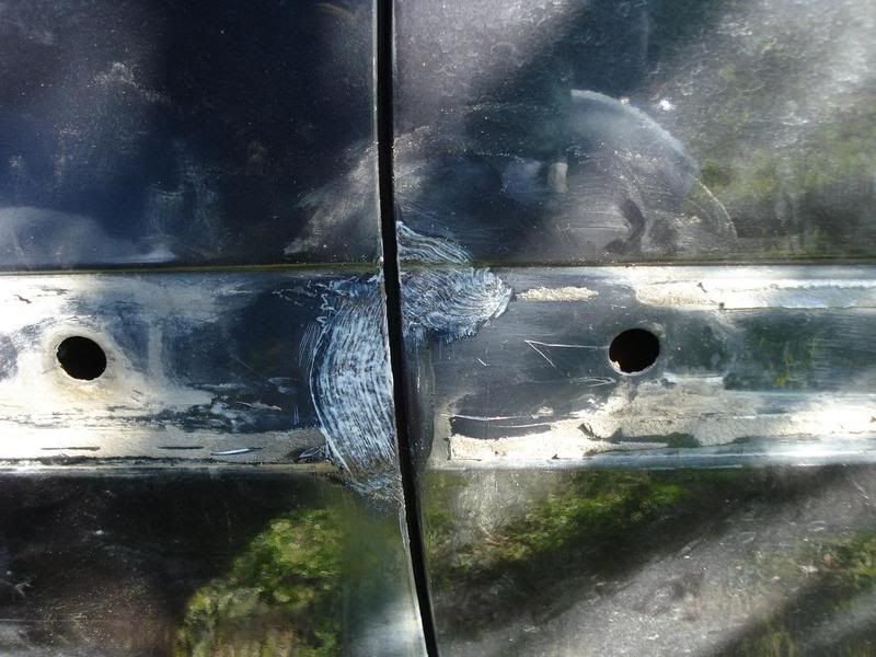

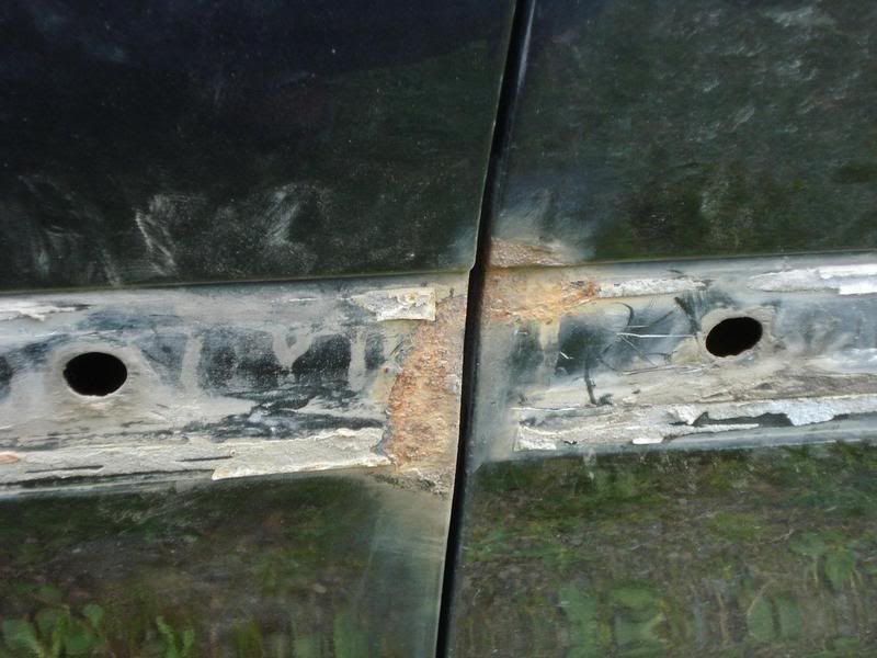

Paha sanoa, ollut vasta torstaista asti. Kysy ens keväänä uudestaan. Vittumaista se on jos sen pinta jää koholle ja joudut hiomaan rikki sen. Nuhjaantuu.

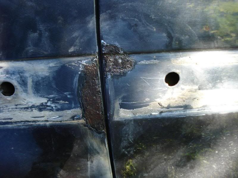

Edit: pari kuvaa, toisessa noverox juuri sipaistuna ja toisessa aineen vaikutettua.
Timotee
Viestit: 1233
Viesti Kirjoittaja Timotee »
Alla: ensin noverox, toisessa rapsittu/80-paperilla hiottu, kolmannessa sinkki ja vikassa kitti.
Kuva Kuva Kuva Kuva

Siis olet vetänyt Noveroxin umpiruosteeseen, raapinut sen pois ja sitten maalannut sen sinkillä?
Olisit vaan suoraan vetänyt pintamaalin ruosteelle, tuskin se juuri huonompi olisi ollut..

Varmaan kritiikkinä Noveroxin käytölle. Eikös ensin pitäisi poistaa kaikki irtoruoste ja laittaa sen jälkeen Noverox, jota ei missään tapauksessa hiota?
Tuomas
Viestit: 12704
Viesti Kirjoittaja Tuomas »
Juu, vaikka ruosteenpysäyttäjää onkin niin ei se umpiruosteelle tee mitään.
Oikea tapa olisi hioa ensin ruosteet pois niin hyvin kuin mahdollista, Noverox vedetään vasta sitten, ehkäisemään ruosteen leviämistä huokosista. Sitä ei myöskään ole tarkoitus hioa maalin alta pois.
