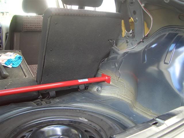

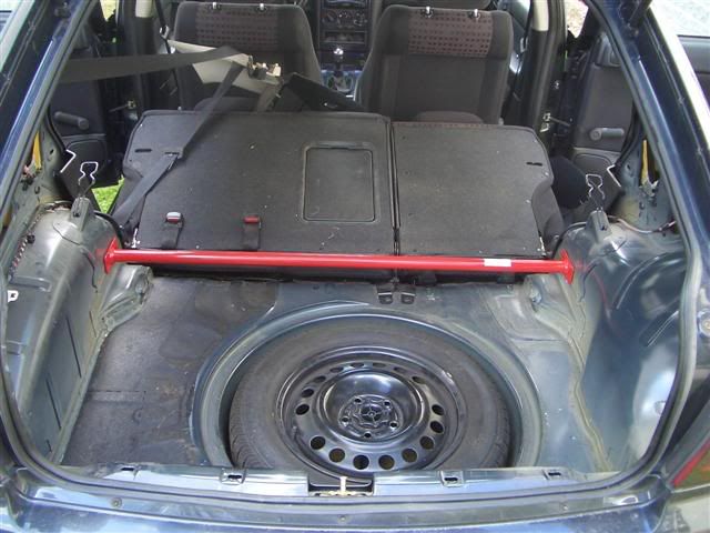

Tänään tuli purettua sisustusta sen verran, että pääsin sovittamaan tavaratilan poikkitukea. Sen verran tiukka sovitus tuossa Wiechersin tuessa on, että helpointa on asentaa mukana tulleilla pulteilla ja vastamuttereilla. Tukea ei siis ihan hetkessä irroteta, mutta sijoitus on niin lähellä lattiaa ettei tuo varmaan tavaratilan käyttöä haittaa.

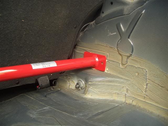

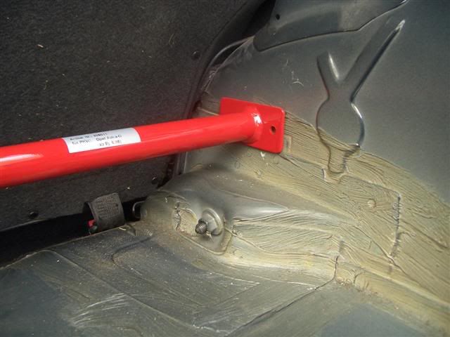

Tuki ei mennyt paikoilleen ilman voimankäyttöä, koska koriliimaa on tehtaalla sen verran ronskisti huideltu pitkin poikin.
Tässä kuvassa tuki ei vielä ole lopullisessa asennuspaikassaan.
Edellinen tilanne hieman lähempää kuvattuna.
Nyt on jo voimaa käytetty ja tuki on paikoillaan odottamassa reikien merkkausta koriin.
Jälleen sama hieman lähempää kuvattuna.
Tuki sijoittuu iskarin kiinnityspisteen yläpuolelle niin alas kuin mahdollista.
Tämän jälkeen merkitsin reikien paikat ja irrotin tuen.

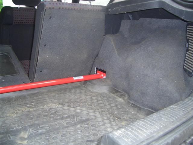

Eipä ne panelien reiät ihan kohdalle osuneet, kuten kuvasta näkyy, joten piti leikata hieman lisää.
Pari ruiskautusta mattamustaa paukkumaalia taustalle, niin ei näytä niin pahalta...
Sama lähempää.
Lopputulos on ihan kohtuullinen, eikä nuo ylisuuret panelien reiät loppuen lopuksi niin pahalta näytä kun ottaa huomioon, että koko työ kesti yksin tehtynä taukoineen viitisen tuntia.

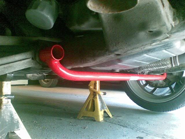

Eilen tallissa tapahtunutta...
Vähän toi näyttäis tulevan pohjapropun alle, mutta en viittiny tunkea itteäni tuonne alle ihmettelemään. Selviääpähän viimeistään seuraavassa öljynvaihdossa... Ja ainahan öljyt voi vaihtaa yläkautta
