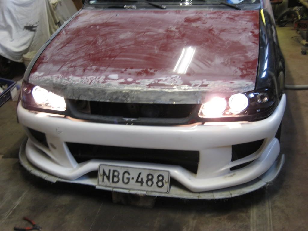

onko kukaan tehny tai haluisko neuvoa tyhmää :lol:
eli haluaisin kytkeä valoni silleen että kun laittaa pitkät päällä niin palaa molemmat polttimot..miten onnistuu? ku jos väläyttää pitkiä ni sillon ne palaa molemmat mutta jos vaihtaa lyhyiltä pitkille niin lyhyet sammuu..
eli näin ne haluiaisin pitkät päällä palavan
