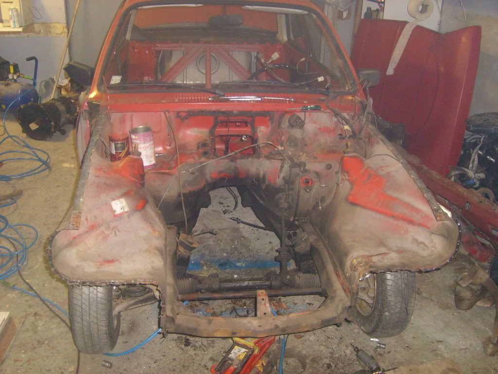

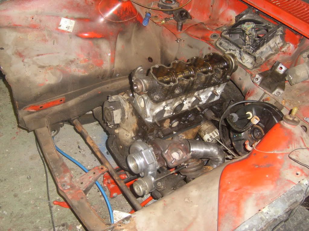

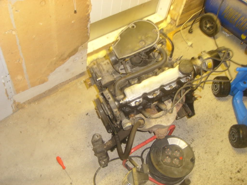

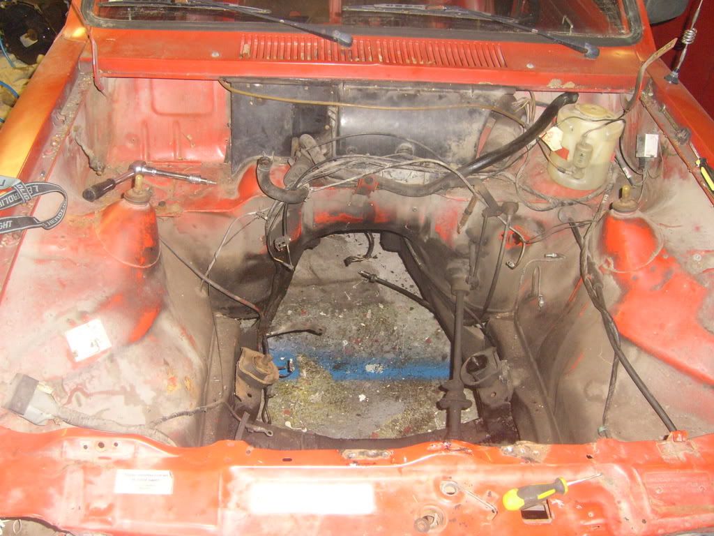

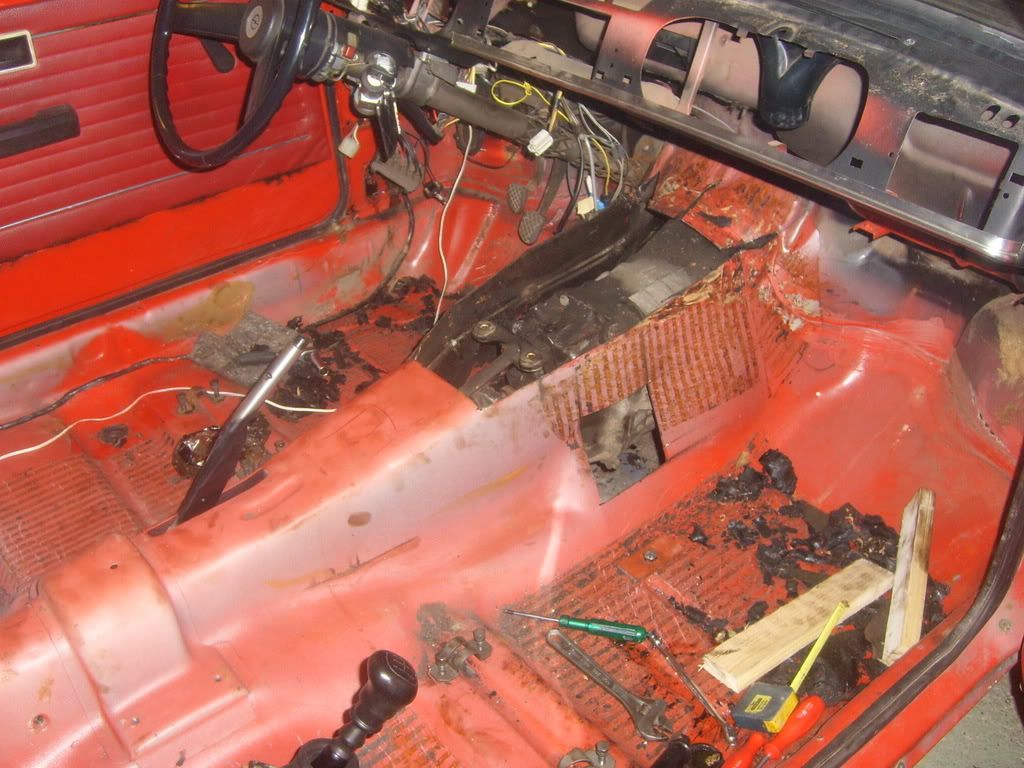

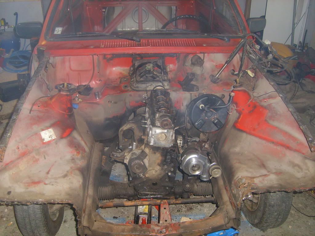

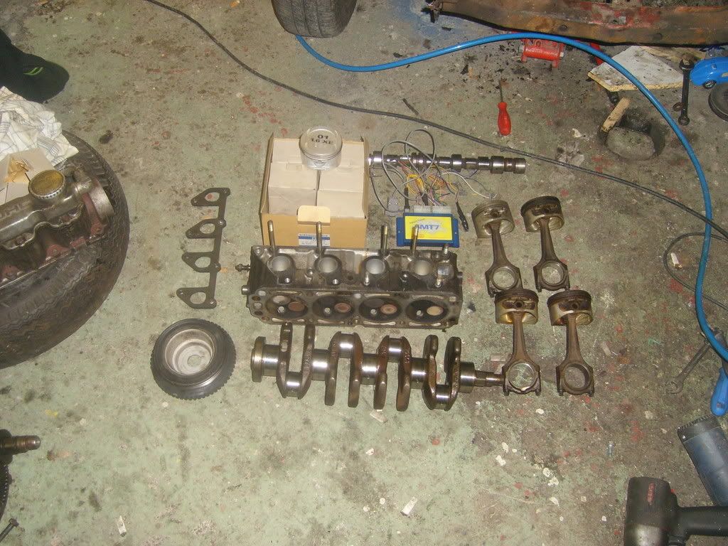

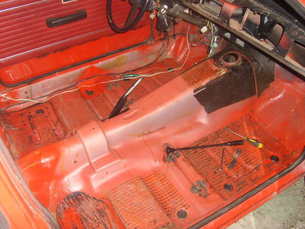

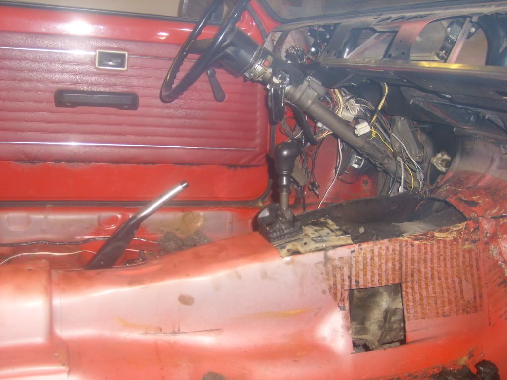

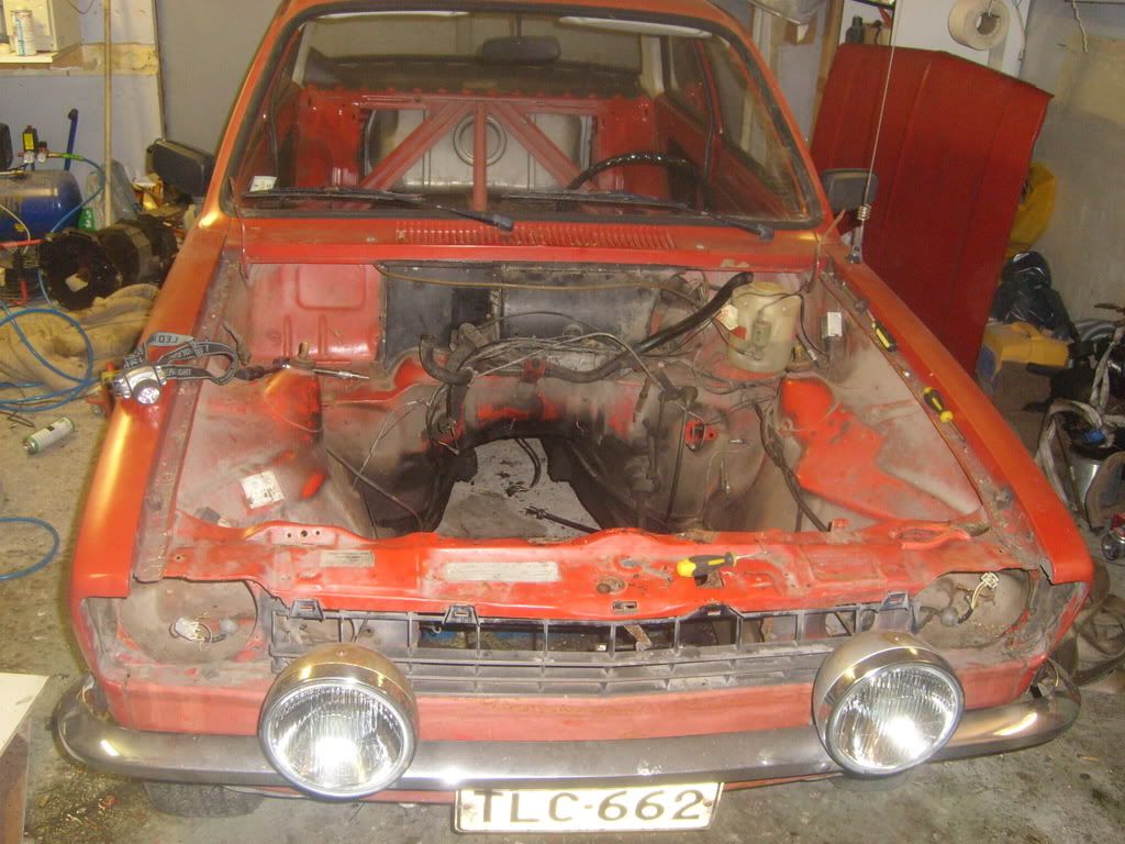

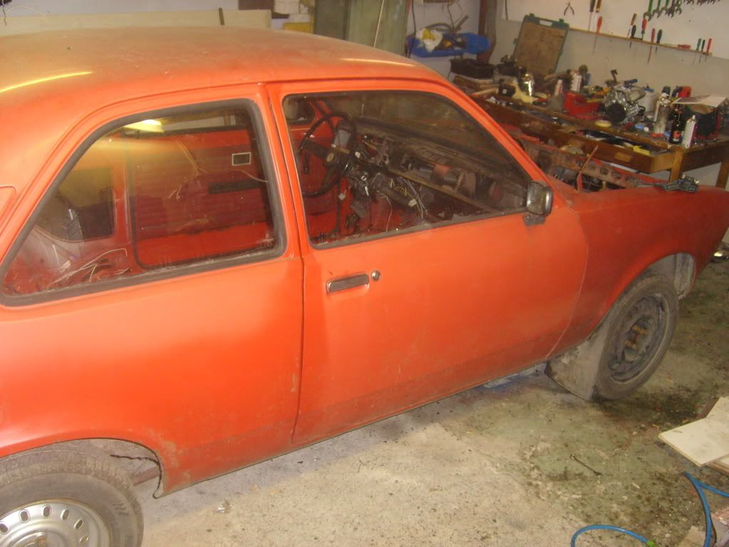

koko pienen ikäni on tehnyt mieli tehdä suht ripeä c-kadetti ja nyt siihen tarjoutui mahdollisuus hyvä korisen kadetin löydettyä minut.koko autosta ei löytynyt ruosteen raiskaamia reikiä kuin neljä jotka nekin ovat peukalon pään kokoisia :o .auto tarkoitus pitää suht orkkiksena ulos päin jotkut vanteet tulee ja pieni tontitus.auto on nyt lähes purettuna ja laatikko ja kone(lohko)sovitettuna autoon.

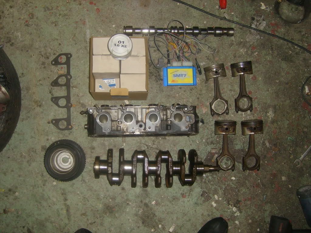

eli autoon tulee
-omegan r25 vaihteisto kolme lapasella sintterillä asetelma vielä auki
-omegan pätkästy kardaani
-iso takaakseli ascosta mantasta tai kadetista(puuttuu vielä saa tarjota jos löytyy nurkista)
-kone 1.6sv lohko+modattu öljy pohja
-x16xe männät kiertokanket ja kampiakseli
-kansi e16sei lievästi modattuna
-todennäköisesti 1.3s nokka+säädettävä nokkapyörä
-imusarjaksi oma valmiste tai 1.3 irmscher(puuttuu vielä saa tarjota jos löytyy nurkista
-turbo garrett gt17 omavalmisteisella pakosarjalla+2.5tuuman putkella
-moottorin ohjaus smt7 mapilla+omegan ruisku
-taka jarrut isolohkon rummuin eteen omegan satulat+levyt
-jarrutehostin kadett e omegan jalalla(pää sylinteristä ei vielä tietoa
siinä vähän tietoja projektista lisäilen tänne kuvia ja juttua sitä mukaa kun ehtii tekemään ja muistaa kaiken innostuksen keskellä ottaa kuvia.nyt niitä on jo jokunen muistettu ottaa mutta autosta kokonaisena ei ole yhtään kuvaa koska auton oston jälkeen se oli 5tunnin päästä jo tallissa melkolailla purettuna.

Kiinnostava projekti :D Oletko meinannut laskea puristuksia koneesta vai kasaatko vakio rutistuksilla?

onhan siinä jo eri männät suunniteltu, kumpaan suuntaan rutistukset noilla lähtee? veikkaisin ylös..
Mistä sai ja mitä maksoi? Ilmeisesti suht ilmaset?

kiitos.puristuksista en vielä tiedä koska tossa kannessa on(ainakin silmämääräsesti)isommat palotilat kun sv kannessa männissä monttu saman kokoinen sv ssä.mutta korkeilla puristuksilla todennäköisesti mennään että saadaan alakierroksillekin potkua.männät on ihan gm alkuperäisiä ja maksaa noin 220ekpl mulla on noita 10kpl ni jää varallekin jos sattuu poikimaan :lol:

Myys mulle edullisesti yks sarja, koneistan sulle montut mäntiin niin pääset pois puristusten kymppikerhosta.. :lol: 9mm on ohuimmassa kohtaa materiaalia, millin voi ottaa huoletta.

yhden sarjan voin mäntiä kyllä myydä ku vaan hinnoista sovitaan :wink: koneistukset onnistuu kyllä kaverillanikin mutta pitää nyt laskea toi puristus suhde noilla männillä ja kannella ensin.

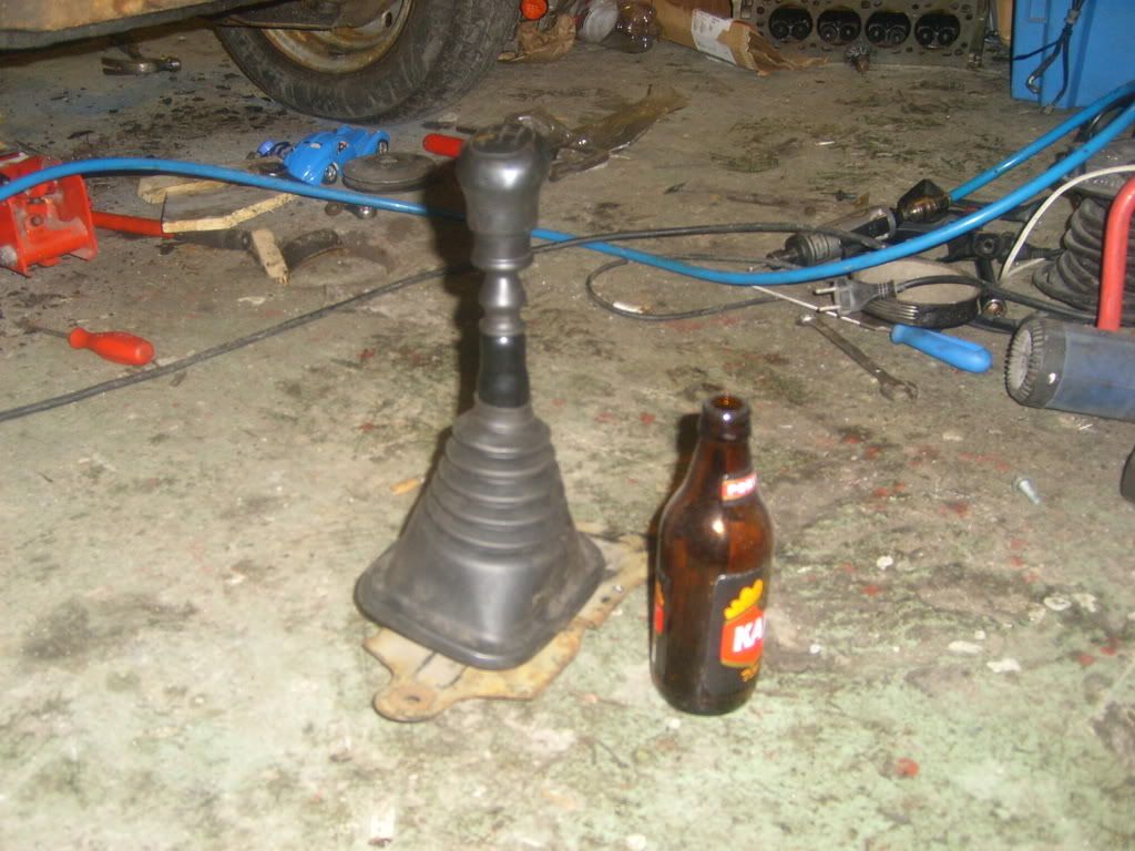

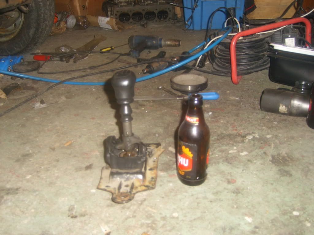

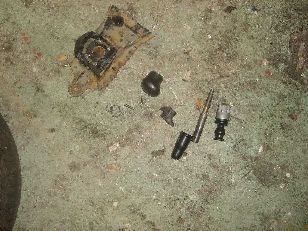

tänään tuli taas näprättyä jotain pientä.tuo omegan vaihde keppi on niin pirun pitkä että sitä oli pakko lyhentää.on muuten typerästi suunniteltu tuo keppi ja ilmeisesti ei ole tarkoitettu purettavaksi.tässä ennen lyhennystä
http://i256.photobucket.com/albums/hh18 ... P61694.jpg
20minuutin jälkeen
http://i256.photobucket.com/albums/hh18 ... P61695.jpg
2tuntia ja aski röökiä ja keppi valmis
http://i256.photobucket.com/albums/hh18 ... P61696.jpg
http://i256.photobucket.com/albums/hh18 ... P61697.jpg
keppi muuttui sen verran että pakkia kytkiessä myös nuppi nousee ylös

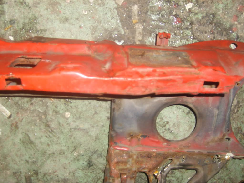

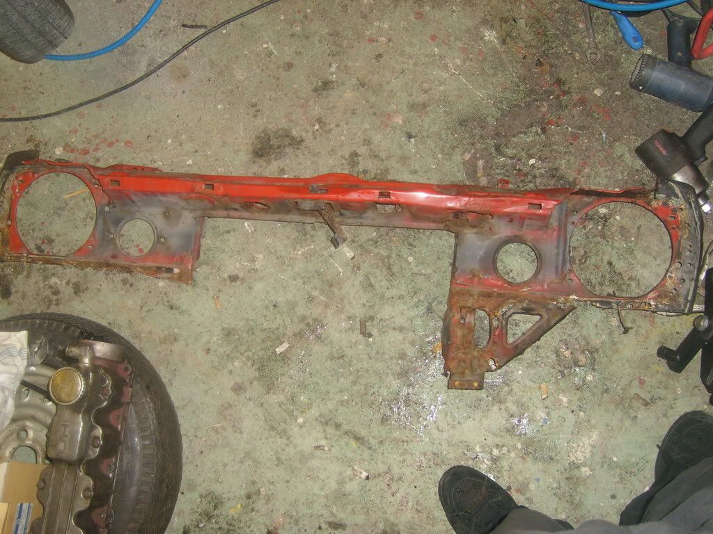

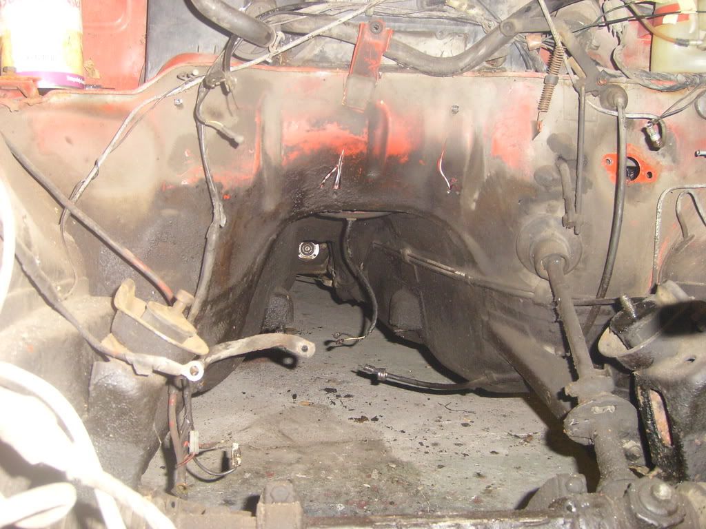

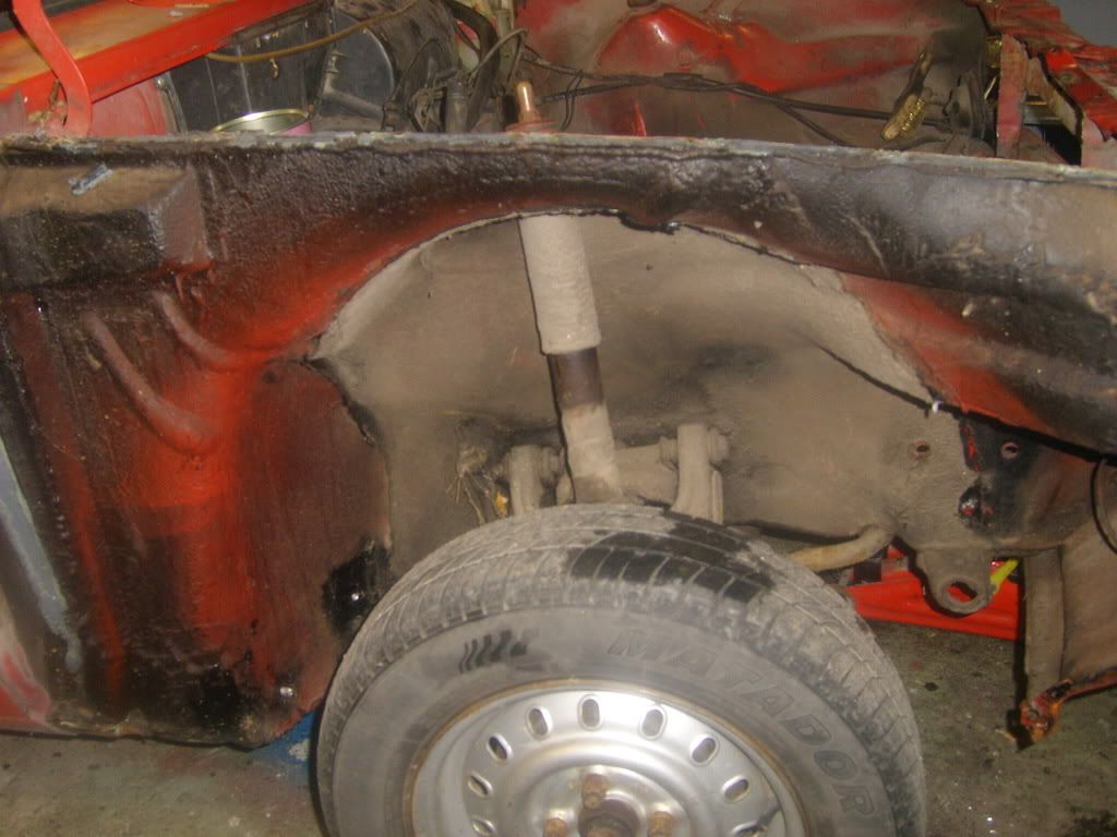

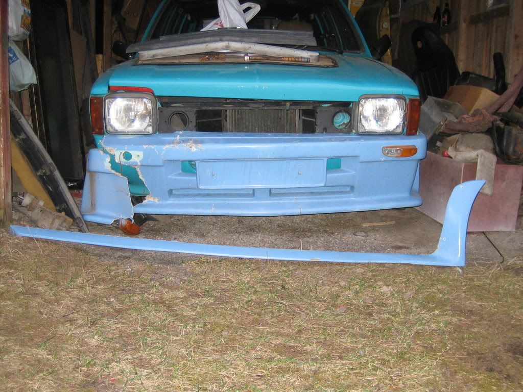

tässä kuvia osista jonka ympärille pitäisi tehdä keula ihan lähes tyhjästä kun näyttää et lukkopeltiä tai hiekkapeltiä ei saa mistään uusia
http://i256.photobucket.com/albums/hh18 ... P61691.jpg
vanha keula oli saanut hieman siipeensä
http://i256.photobucket.com/albums/hh18 ... P61693.jpg
http://i256.photobucket.com/albums/hh18 ... P61692.jpg
en tiädä että mitä ton hiekka pellin suhteen pitäis tehdä ajattelin et pitäiskö ostaa tämmönen ja pistää vanha hiekka pelli takas
http://i256.photobucket.com/albums/hh18 ... kuri-1.jpg
tai taitaa tulla liian tuning vai?
osia taas löytynyt muutenkin ascona a takaakselin löysin se pitäis saada 2viikon päästä ja sit löyty tommonen 1.3s e kadetin koe ponnistettu syyläri

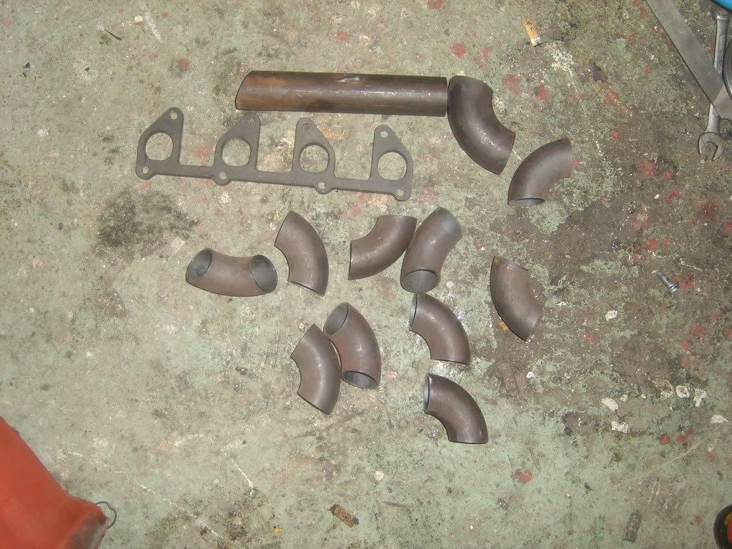

pakosarjan osat
Viesti Kirjoittaja turbo omena »
vesijohto käyriä tuli tänään pitäis vrmaan huomenissa ruveta tinailemaan.
http://i256.photobucket.com/albums/hh18 ... P61699.jpg

kyl tuohon uusia keulapaloja viel saa. ja hiekkapeltejäkin. jos kiinnostaa tietää tarkemmin nii pistä yv:tä
