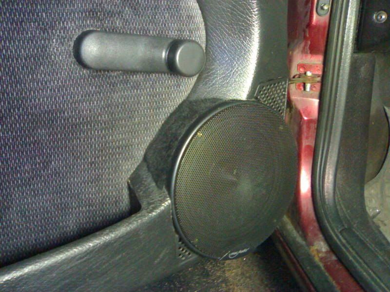

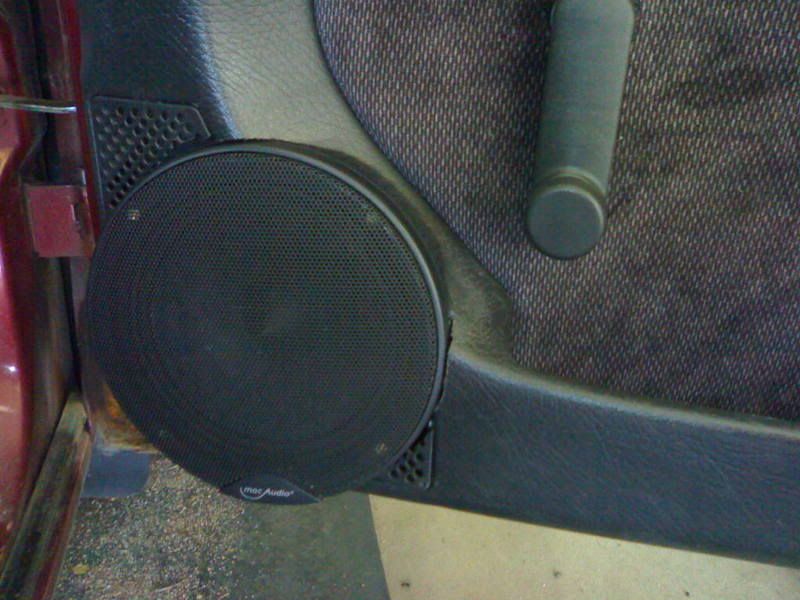

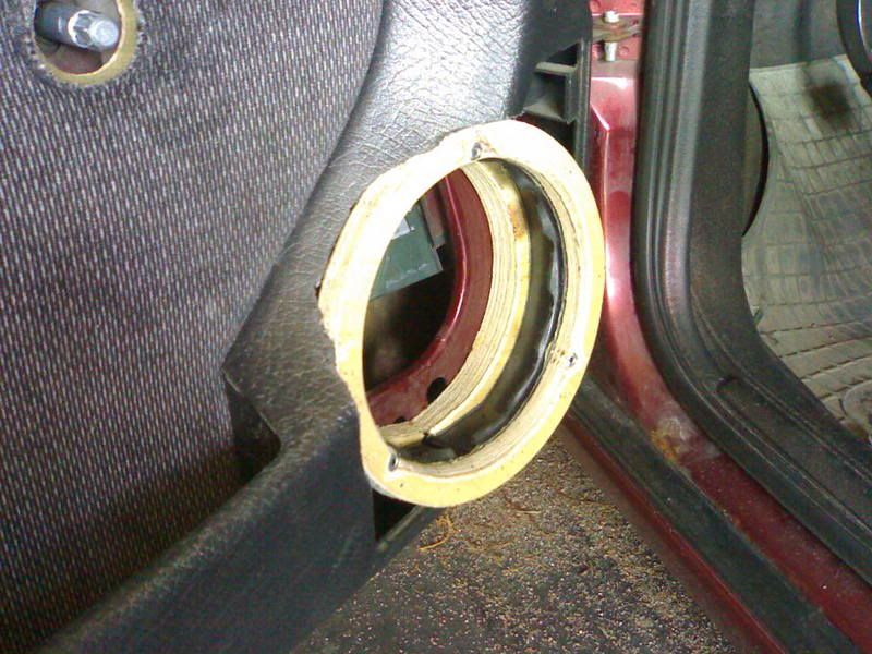

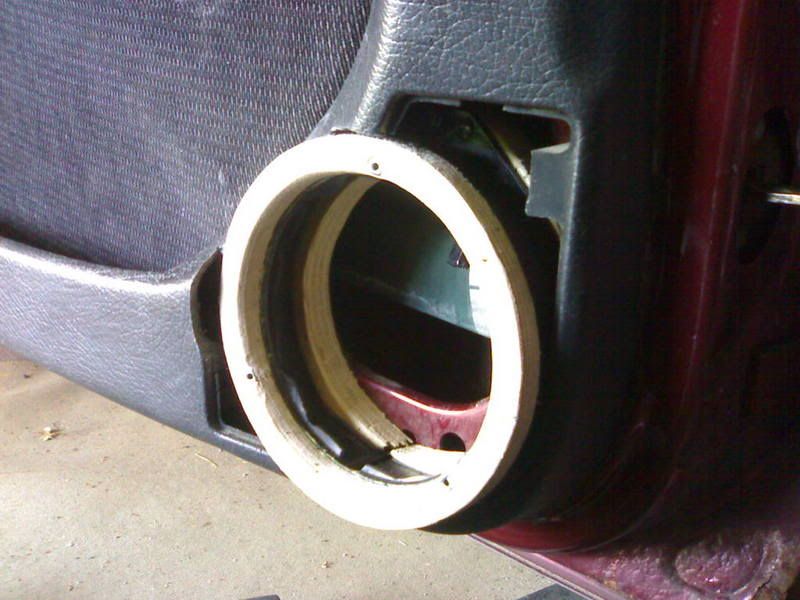

Aikani tuskailin noitten astran mahdottomien kaiutinpaikkojen kanssa. Ei sinne sovi suosiolla mikään perus 6½ midbasso. Ja jos sopiikin, ei se muovipotero ja ritilä taida olla kovin hyvä äänellisesti.

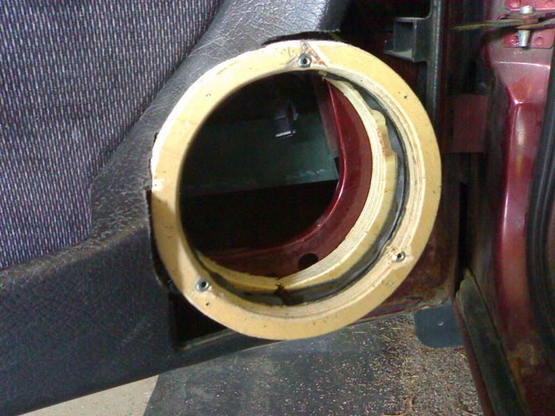

Päätin sitten puukottaa poterot auki ja tuoda elementit ovipahvin (tai muovin) tasolle. Korotusta tarvi reilut 6cm. Mulla Hertzin midbeissien (HV165L) upotussyvyys on 69mm ja magneetit on sen verran isot, että ne eivät mahdu ovipellin reiästä sisään. Tarpeeksi suuren korotuksen ansiosta tämäkin ongelma poistui.
Tein korokkeen alkup. kaiuttimista ja vanerilevystä. paksumpi vaneri on 18m ja ohuempi 12mm.
edit: noista alkup. kaiutinrinkuloista piti liikkuvien osien poistamisen jälkeen höylätä parin millin korokereuna pois, että sai tasaisen pinnan aikaiseksi. Siihen pintaan sitten ulompi vanerirengas kontaktiliimalla ja popniiteillä kiinni.
Kuvia: valitan huonoa laatua (kännykällä räpsitty huonossa työvalossa)
Tossa korotusrenkaan ja puukotetun ovipahvin saumakohdan päällä on kangas ulkonäkösyistä. Näyttää luonnossa paremmalta eli huomaamattomammalta.
Tarkoitus olis vielä hankkia diskantit ja asentaa ne. Sen pitäis olla läpihuutojuttu ja laitan sit kuvia jahka saan tehtyä.

Minkäkokonen ämyri tuohon holeen käy suoraan?
kurttu
Viestit: 753
Liittynyt: 20 Helmi 2006, 10:18
Paikkakunta: Jollimäki
Viesti Kirjoittaja kurttu »
Ilman korotusta siihen ei saa yhtään mitään, paitsi ehkä magneetti ulospäin. Kuten kuvista näkyy, alaslaskettu ikunalasi on sentin parin päässä reiän takana. Lisäksi reikä on melko pieni eikä edes keskellä kaiuttimen sijoituskohtaa. Vaneria vaan kehiin tai valmista korokerengasta, tai sekä että.

Oishan tuosta saanu aika paljon siistimmän jos olis pingottanu tuon ovipahvin päälle kangasta, hartsia ja kuitua. Sit vaik mustalla keinonahalla.

Kyl noi tosta vielä siistiytyy, kun viimeistelen. Rahaa en viitti laittaa kiinni, kun autolla on lähinnä tunne / käyttöarvoa ja aikaa rajoitetusti. Pitää vaan käyttää mielikuvitusta.
Kaikenlaisia vaihtoehtoja on pyöriny mielessä, mutta se voittaa, jonka ehtii oikeasti toteuttaakin.

juu hienompi tuo on, kun tökätä hattuhyllyyn esim. jotkus pilipali 6*9:sit..

Tyylikäs ja yksinkertainen ratkasu, EI aina tarvi viikkoa hieroa hartsi huuruissa.... 8)

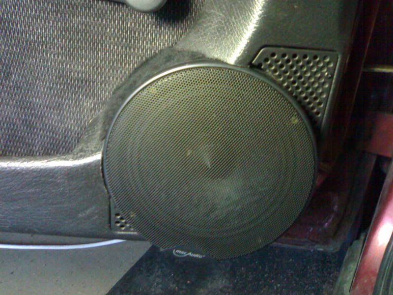

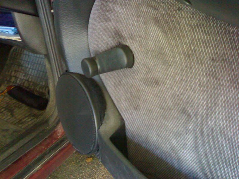

Pari kuvaa viimeistelyn jälkeen:

no, saapahan kunnon kaiutinta kiinni.. kunnolla kun tekisi viimeistelyn niin olisi todella siisti.

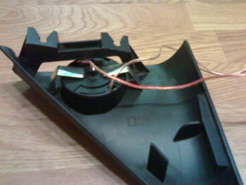

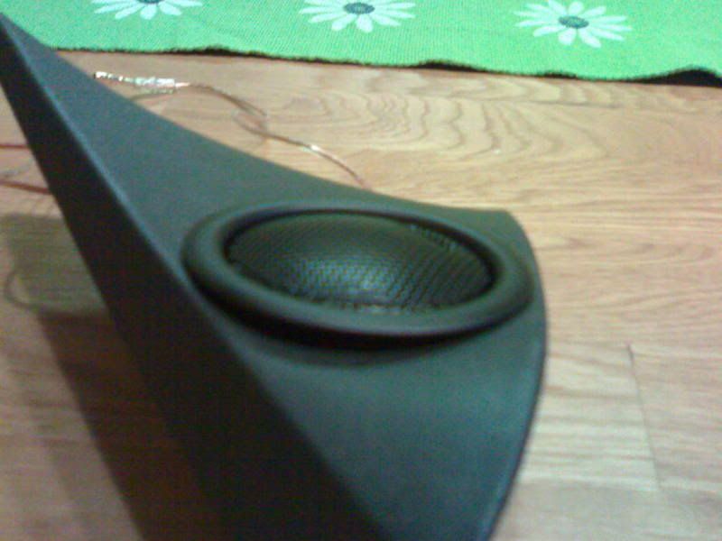

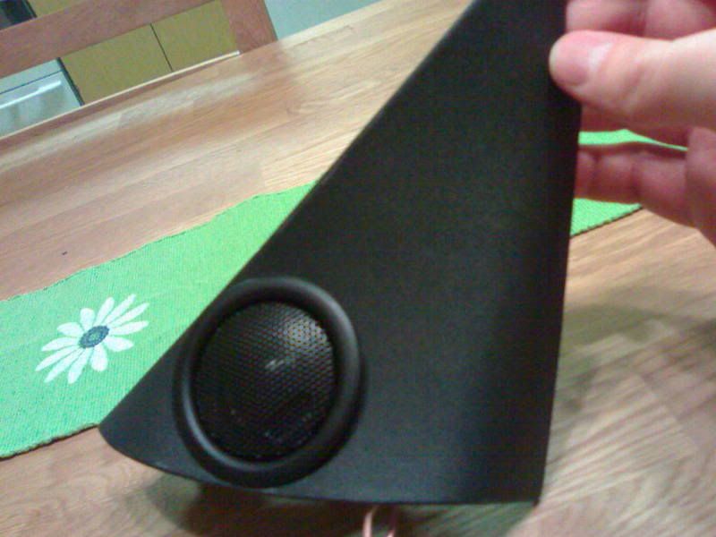

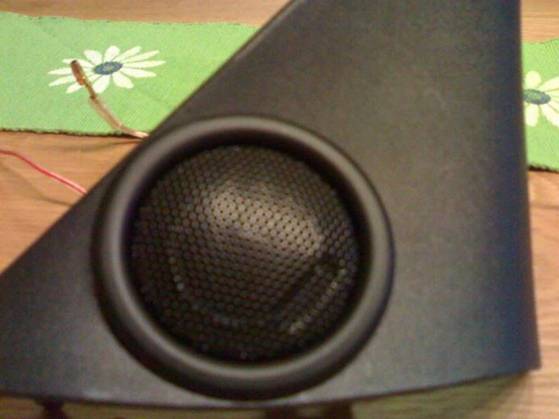

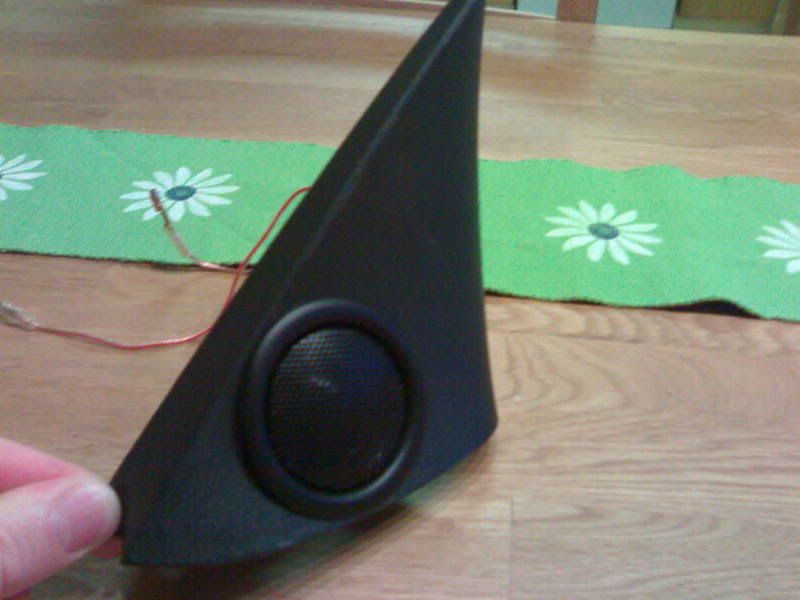

Diskanttien asennus peilikolmioihin oli lähinnä lapsellisen helppoa. Koteloporalla sopiva reikä ja Peerlessit kiinni. Harmi vaan kun ne kolmiot on kaarevat, niin ei saa disseä ihan tasan pintaan. Pitäis ehkä laittaa jotain mustaa tiivistemassaa väliin, tai sitten ei.
Vielä on jäljellä jakosuotimien piilotus ovien sisään. Tästä lisää myöhemmin.

Laita vielä ton ritilän päälle verhoilu niin on yhtenäisemmän näkönen
