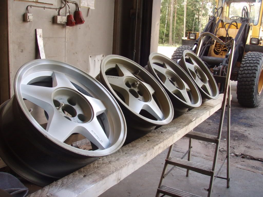

Eli tossa ois vähä vanhemmat Ozit, jotka kaipaa uutta värii pintaa. Nyt ois hiekka puhallettu yks vanne. Kysymys kuuluu et: Pitääkö noita vielä hioo vähä hiomapaperil et maali tarttuu paremmin? Vanteet menis pulverimaalauksee, elikkäs maali päälle ja uuniin. Parikuvaakin löytyy.
täs viel vähä vanhaa maalii pääl:
sit puhallettuna:
väriksihän tulis tietenkin valkoinen.
Ei tarvi hioa ennen pulverimaalausta,tärkeintä on että kaikki vanha maali on pois vanteesta.
Voi kiehua uuden maalin alla.
t.steel

Ei tarvi hioa. Käyttää uunissa ennen maalausta niin näkee kestääkö vanhamaali polton. Hiekkapuhaletussa alumiini vanteen maalauksessa on parikikkaa jotka on hyvätietää, muuten ei tule nättiä pintaa. Kaippa sulla on ammattimies maalaamassa :D

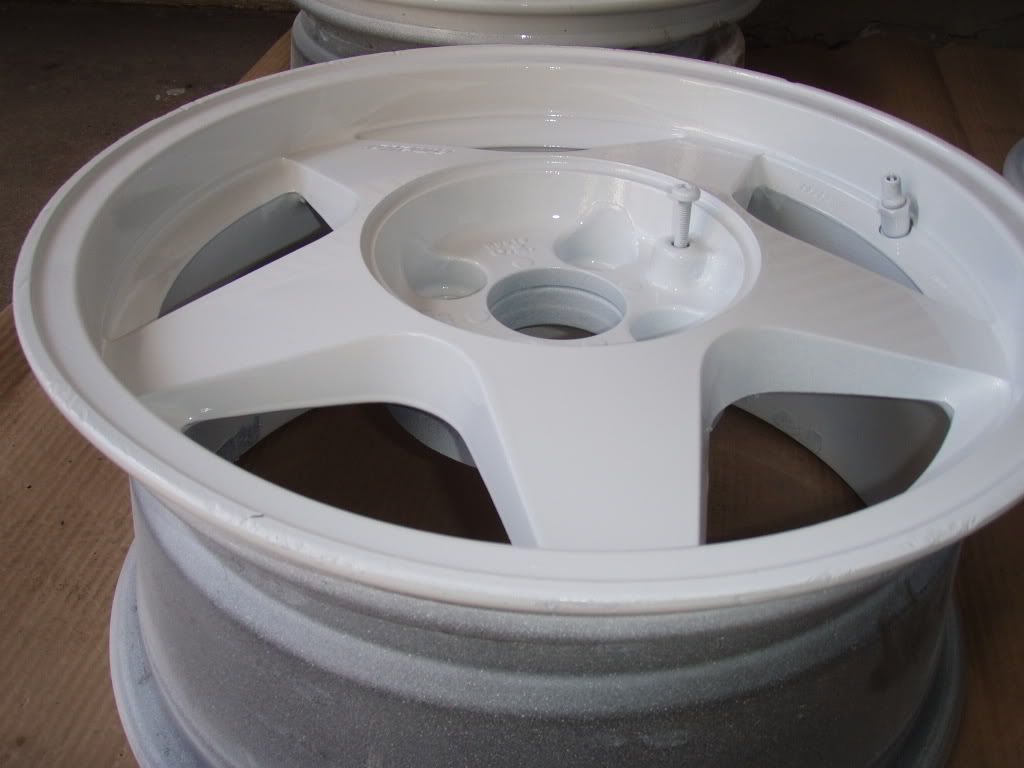

Nonni nyt ois vanteet maalautettu ja renkaat on päällä. Nyt vaan lunta nopeesti :)
Ja niistähän tuli pirun hyvät. Täs muutama kuva.
Renkaina toimii hyvät nokianhakkapeliitta 4 185/55/15

Aikamoinen appelsiinipinta ammattimaalarille..

Fear kirjoitti:Aikamoinen appelsiinipinta ammattimaalarille..
No on siinä reilusti maalia. Peittää hyvin kolhut.
