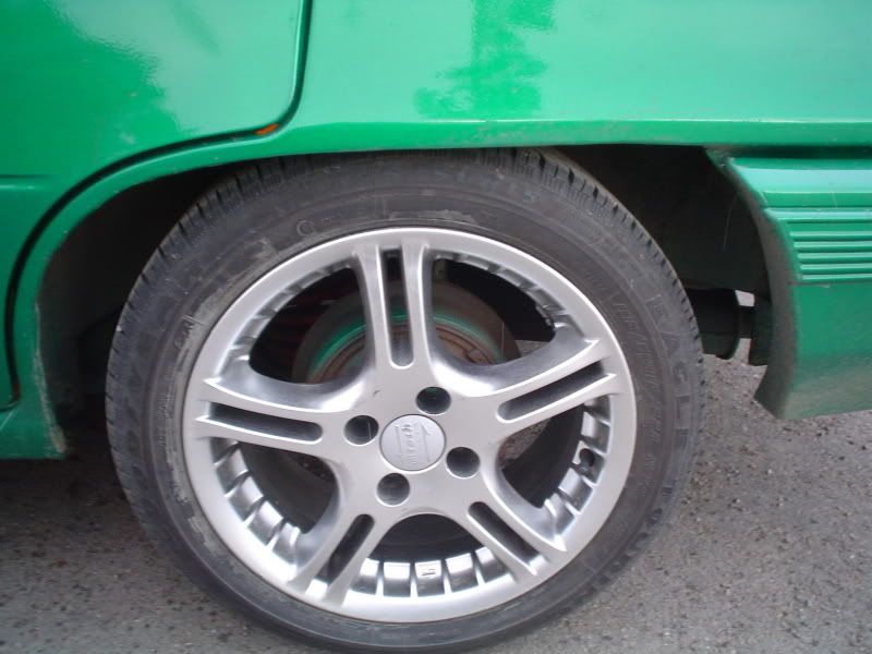

Itelllä on tos kuvas enmuista merkkiä mut -40 jouset ja 7x15 ET38 195/50 nii pokkauksen joutuu rälläköimää pois nii sit pyörii ihan hyvin http://img.photobucket.com/albums/v332/ ... ure037.jpg

c-murder kirjoitti:Itelllä on tos kuvas enmuista merkkiä mut -40 jouset ja 7x15 ET38 195/50 nii pokkauksen joutuu rälläköimää pois nii sit pyörii ihan hyvin http://img.photobucket.com/albums/v332/ ... ure037.jpg
Frisco raketissa Eibach(-35-40mm) ja samanlainen rengastus, mutta ET35 ja ottaa sisäkaareen kiinni jos on takapenkillä porukkaa.
