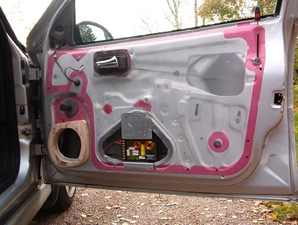

Focal onkin sitten jo hiukkasen kalliimmassa hintaluokassa. Lisäksi joutuu tuota jakosuodinta virittelemään oveen. Käsittääkseni listaamissani malleissa suotimet ovat kaiutinkohtaiset. Subbariin liittyen, mistä olette vetäneet orkkissoittimen äänisignaalin vahvistimelle? Joutunee kuitenkin käyttämään korkeajännitteistä kaiutinsignaalia. Saako sen jostain B-pilarin läheltä takaoviin menevistä johdoista? Jos ottaa takakaiutinsignaalista, on helpompi säätää soittimesta tasapainoa fader-säädöllä. Merivassani on kyllä Twin-audio takapenkkiläisille ja kun sen kytkee päälle, katkeaa ääni takakiuttimilta...

No mut saahan ne sinne oveen..MD kirjoitti:Focal onkin sitten jo hiukkasen kalliimmassa hintaluokassa. Lisäksi joutuu tuota jakosuodinta virittelemään oveen. Käsittääkseni listaamissani malleissa suotimet ovat kaiutinkohtaiset.
Kuva B-Vectrasta. Ihan muutaman kerran oon tätä kuvaa esitellyt saman aiheen yhteydessä.

Se on ihan liimalla. Tuossa kuvassa se on liimattu suoraan oveen, mutta tällä hetkellä se on liimattu vaimennuslevyyn kaiverrettuun koloon. En silti kehuisi tuota tapaa, koska se pitää olla hyvää liimaa jotta pysyy ja kondensaatiovesi pääsee siihen käsiksi.
Tuo timoteen viritelmä on kyllä paras näkemäni ratkaisu oven sisään asennetuista suotimista.

Mitenkäs yleensäkin tuo auton ulkopellin sisäpinnalle kiinnittäminen? Onko korroosiovaaraa? Itseäni hirvittää vähän tuo bitumimaton laitto peltipinnalle - saatika sitten jakosuotimen. Onko vaaraa, että kosteus (kondenssi) tiivistyisi väliin ja ruostuttaisi pinnan? Mitään kotelosuojamassaa sinne väliin ei kuitenkaan voi jättää jos peltipinnalle suoraan liimaa... Luulisi ainakin auton ruostumattomuustakuun raukeavan samantien (tässä tapauksessa se voisikin muuten auttaa kun potentiaalinen ruostuminen tapahtuisi sisältä ulospäin). Sisäpeltiin olen bituminpaloja jo liimaillut ja ovesta tuli täysin resonoimaton silläkin tavalla.
