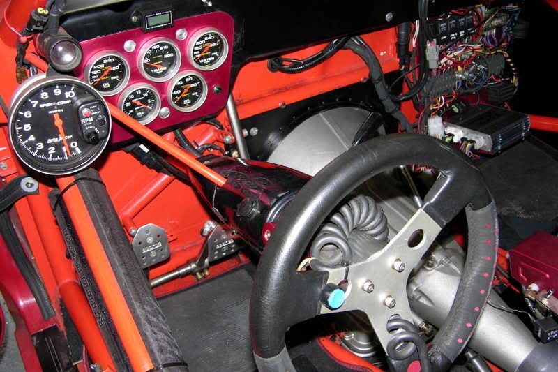

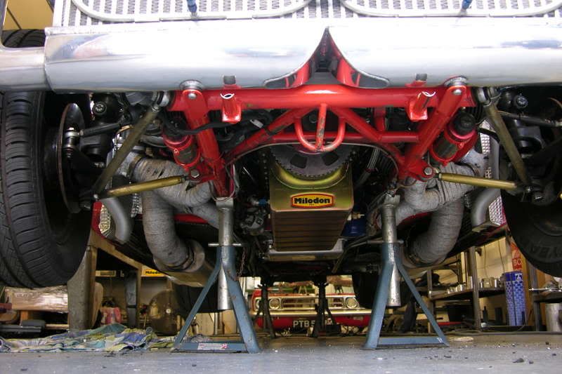

Mutta tuo Andyn auto: Se on siis FD korimallia, 1972 eli viimeistä vuosikertaa ko. korista. Mallimerkinnältään se on VX 4/90 eli Victorin sporttisempi versio joka alunperin on varustettu 2litraisella OHC tekniikalla tuplakaasareilla. Mallimerkinnän historia juontaa tuonne 60-luvun alkuun jolloin FB korisarjasta julkaistiin ensimmäinen VX 4/90 malli. 4/90 tarkoittaa 4 sylinteristä autoa jonka huippunopeus on 90mph. Andyn autoa sanotaan Victoriksi juuri tuon vuoksi kun kori pohjautuu Victor mallisarjaan. Mutta VX 4/90 se on virallisesti.
Andy muutti auton aika nopeasti Vauxhallin 3300 kutoskoneelle joka oli saman sarjan Ventorassa. Suomen nopein Vauxhall on varustettu juuri tällä 3300 koneella ja ahtimella.
Sittemmin Andy vaihtoi tekniikaksi Chevroletin 350cid V8 tekniikan, mutta sekään ei riittänyt vaan isolohko kone sinne oli soviteltava. Viimeinen vapaastihengittävä versio oli 10,5litrainen, johon sitten laitettiin vielä ilokaasut. Kaasutettuna tehontuotto oli n.1400hp. Tällä tekniikalla autolla ajettiin korkeita 8s aikoja.
Talvella 2005-2006 tekniikkaan tehtiin seuraava muunnos. Eli iskutilavuus putosi putkituksen vuoksi 9,3 litraan, mutta ilokaasut hylättiin ja asennettiin hengitystä parantamaan kaksi Holsetin pakokaasuahdinta. Liitin tuohon oheen muutaman kuvan, kun kävin Andyn pajalla kesällä 2006. Tuolloin tekniikalla ei ollut ajettu vielä metriäkään, mutta penkissä oli otettu 2000hp irti. Andy kertoi että kayden tavoite on alle 8s ja loppunopeuden tulisi olla yli 180mph. Tavoitteeseen päästiin hyvin Santa Podissa. Silloin oli kolmas kisaviikonloppu ko. tekniikalla, eikä tekniikkaa ole vieläkään päästy säätämään parhaaseen mahdolliseen vireeseen. Nopeimmassa repäsyssä oli ahtopainetta Andyn mukaan vain 20psi = 1,38 Bar. Koneen mitoitus on tehty 45psi mukaan.
Vaihteistona on Andyn omavalmiste 2 vaihteinen. Pommin varma kisalaatikko panssarikuorilla, siksi ei vaadita tuota 6mm vahvaa kardaanitunnelin räjähdyssuojaakaan. Laatikko on luokiteltu niin. Taka-akseli on Chevroletista. Kaikki putket ja muut kiiltävät osat intercooler mukaan luettuna ovat omavalmisteisia. Tuolla andyn omalla kotisivulla on paljon asiaa autosta. http://www.redvictor1racing.co.uk
Kuvia on minulla tuosta laitteesta todella paljon, ja Andy on väläytellyt visiittiä suomeen, autonsa kanssa, johonkin katukisaan....
