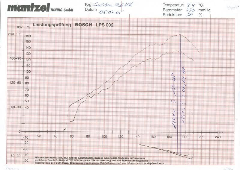

Itelläni on C25XE Calibra. Se lastutettiin (uudelleenohjelmoitiin) Mantzelilla Sakemanniassa hakureissun yhteydessä. Lähtötilanne oli 172 hp, lastutuksen ja pakoputkiston vaihdon jälkeen 202,6hp. Käppyrä on tallin seinällä kehyksissä. Autossa oli valmiiksi K&N vapari omassa kotelossa ja se jätettiin vaikka sakemanni yritti väkisin myydä kartiosuodatinta, kun saa kuulemma paremmat imuäänet.

Niin minä itteki luulen, että suurin osa tehonlisästä menee putken piikkiin, mutta yhdessä muitten muutosten kanssa voi lastutus tehdä hyvää. Varsinkin jos kaikkia mahdollisia speksejä rukataan. Katotaan miten käy, kun seisonta-aika päättyy ja saan kalikan takas liikenteeseen. Talven aikana on tarkoitus oikoa tuloilmaputki, imunokat on jo paikoillaan 3litrasesta ja imusarjat portattu. Jos perse kestää, niin vaihdan vielä Mantzelin imusarjan ja kevyemmän vauhtipyörän. Sitten dynolle.
Skannasin sen lapun mutta miten tähän saa sen kuvan liitettyä?[/code]

Mantzelin viilaaman C25XE:n tehokäyrä löytyy tuosta http://i133.photobucket.com/albums/q64/ ... ienmpi.jpg. Boschin dyno on kirjannut vaaka-akselille km:t mutta paras teho oli kierrosluvulla 6200. Vääntö oli 249 Nm /karvan verran päälle neljäntonnin. Lähtökohtana oli 227 Nm/ 4200 rpm. Vääntö siis nousi 22 Nm, mutta väännön huippukohta kierrosalueella laski vähän. Vääntökäyrän olen onnistunut hukkaamaan :oops: , (pari kertaa ollaan muutettu asuntoa sen jälkeen), mutta siinä ei ollut kovin suurta väännön lisäystä alakierroksilla. Parannus alkoi olla huomattava vasta 2500-2600 rpm:n jälkeen.
V6:n viritys- topicissa oli myös havaintoja siitä, ettei kattia kannata poistaa. En tiedä mikä on totuus kun en ole kokeillut, mutta väittivät että katinpoisto saattaa tiputtaa tehoja jopa 5 pollea koko alueella. Ehkä avarampi 2,5" tai 3" rallikatti toimisi, onko kokemuksia?
Sävelet ei ainakaan Mantzelin putkella (3") nousseet desibeleissä paljoakaan, mutta murina on aika miehekäs ( lue matala).
