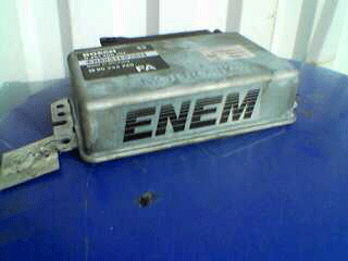

sekä enemin ruiskuboxi
Ja alunperinhän tuohon kaavailtiin NE konetta jotta muutoskatsastus olisi ollut läpihuutojuttu mutta kone ilmeni sitten SE:ksi.

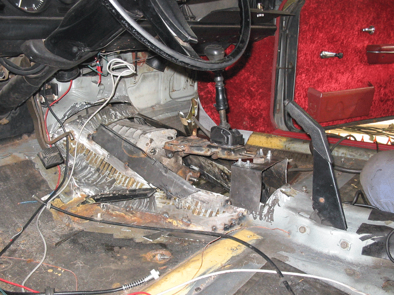

Omegan R25 laatikon kanssa jouduttiin tekemään vähän enemmänkin työtä:
Aika race -henkinen tuli tuosta kepin ja käsijarrun sijoituksesta.
Ja laitetta madallettiin sitten jonnin verran samalla.

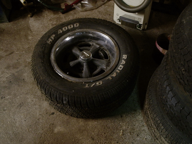

sekä laitetaan vannetta alle. Sutimisen estona toimii 14-245/60 renkaat. Vanteet ovat ponusta ja letukan pikkujaolla. Tuossa reksassa on common akselit. Levityksiä tehdään tarpeen mukaan pyörän kaariin.

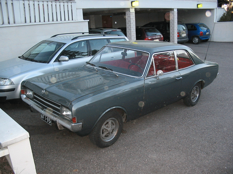

todella upee. räyhän näkönen toi on ulkookin noilla nakeilla, ja toi korin muoto on täydellinen

On se nätti,vaikka tekniikka onkin paranneltu :lol: Tälläinen sedani rupee olemaan harvinaisuus,
ainakin suomessa.Jatka samaan malliin laittoa niin aina vaan paremmalta näyttää :o
