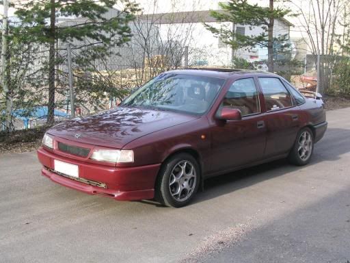

Elikkäs helmikuussa 2005 hommattii tällänen, sillon suht peruskunnossa oleva 4x4 vectra
yhteiseksi projektiksi.
Autolla ajeltiin sellasenaan lokakuuhun 2005 asti ja sit saatii rojekti käyntii ku tilat löyty.
Kuva ennen talliin menoa.

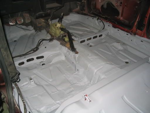

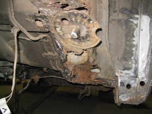

Aluks auto purettiin atomeiksi, että päästiin tarkastelee ruostevauriota paremmin.
Heh...sitä löytyikin aika lailla. Kaikki jalkatilat osittain mädät, helmoissa muutama paikka ja
takarunkopalkit oli melkein kokonaan kadonneet.
Ruosteita paikkaillessa menikin muutama kuukausi. Kun ruosteet oli korvattu uudella
pellillä koko pohja maalattiin epoksilla ulko- ja sisäpuolelta.

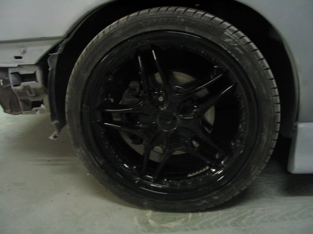

Ruostehommien jälkeen päästiin vihdoin keskittymään ulkokuoreen. Kaverilta tarttui mukaan
wolfrace:n warrior vanteet 205/40/r17. Vanteet maalattiin omatekosella kaavalla mustaksi.
Samalla laitettii perus riegerin helmat.

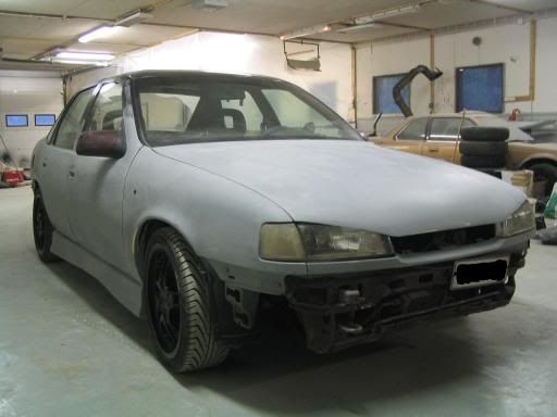

Keväällä 2006 alkoi korimuutoksien tekeminen. Konepelti jatkettiin, takakontinluukku silotettiin
ja kylkiurat poistettiin. Tässä vaiheessa alkoi armoton pohjustus auton maalauskuntoon
saamiseksi. Pohjat raavittiin omissa tiloissa hiontaväriin asti. Jonka jälkeen auto siirrettiin
työpaikan tiloihin(automaalaamoon), jossa tehtiin pohjille viimeinen tarkistus ennen maalausta.

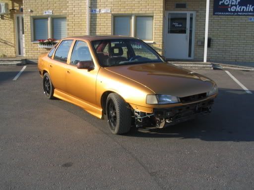

Auto juuri maalattuna
Nyt auto on taas tallissa. Puskurit on työn alla ja sisusta kasaus vaiheessa. Sisusta on itse verhoiltu
kokonaan lattiasta kattoon lukuunottamatta muutamia osia, jotka ovat vielä työn alla.

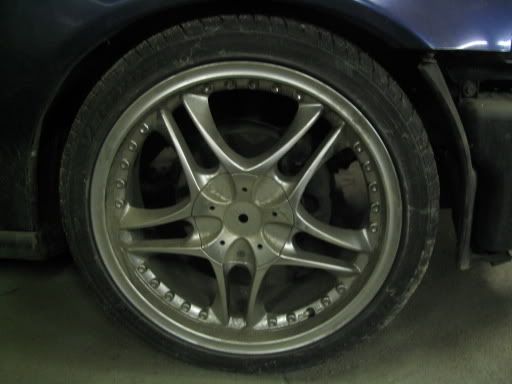

tässä vielä parempi kuva vanteista ennen väriä ja värin jälkee

Ois ollu allekirjottaneen mielestä paremmannäkönen jos olisit
jättänyt vanteista huulet kiiltäviksi! :wink:
squealer
Viestit: 870
Liittynyt: 11 Elo 2005, 23:30
Viesti Kirjoittaja squealer »
gsi_kadett kirjoitti:Nätti väri :thumbsup:
Juuri niin, olis ollu paremman näköinen pelkällä mustalla keskustalla :yes:
ks
Viestit: 24
Liittynyt: 10 Heinä 2006, 16:09
Viesti Kirjoittaja ks »
joo kyllähän se kävi mielessä mutta koriin kun ei muuta kiiltävää/kromia ole tulossa ni vedettii
suosiolla kokonaa mustaks. Jos se mieli siitä muuttuu ni ei oo paha homma tehä uusiks.

Jatkoitko monta senttiä tuota konepeltiä? Hieno väri 8)
ks
Viestit: 24
jatketta konepellille tuli joku 5cm. Väri on ite kokattu kaava et ei pitäs samallaista tulla vastaa.
