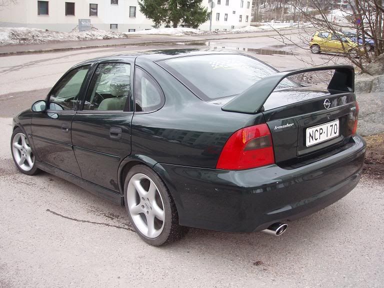

US-Parts heitti Weitekille 469 euroo hintaa ja 2 - 4 viikon toimitusajan. Sitten KV:n alustaa kauppasivat 550 eurolla toimitus saman tien... Kuulemma toi KV olisi kuitenkin sitten sen verta laadukkaampi satsi... Vähän vaan jännittää noitten renkaiden osalta, jotta jos madaltaa sen -40mm niin rupeeko raapimaan...
Tältä näyttää ihan tolla normi Sport alustalla. Vaikka veikkaan kyllä että se on hieman kulahtanu, kun "pelkääjän takapuoli" raapasee helposti...

Kyllä se sitten rapsii jos kerta nyt jo ottaa kiinni. Ootko ottanut selville mistä se ottaa kiinni?ekto kirjoitti:Vähän vaan jännittää noitten renkaiden osalta, jotta jos madaltaa sen -40mm niin rupeeko raapimaan...
Rengas: 225/45/R17. Vanne Vanne: 17"X7.5" ET39
E: nyt kun katselin tuota fofoa, niin tollasella -40mm satsilla se rengas menisi nätisti kaaren sisälle. Ja tosiaan tollasta KW:n "perus" alustasarjaa voin omasta puolestani suositella
Siellä ei näy mitään (toi kuvakin on väärältä puolelta). Näytää ihan samalta kun kattelee tallissa, mutta raapii töyssyissä. Veikkaan, että se puoli on jotenki löysempi tai jotain, koska muut nakit ei raavi...jeppe jääkarhu kirjoitti: Kyllä se sitten rapsii jos kerta nyt jo ottaa kiinni. Ootko ottanut selville mistä se ottaa kiinni?
Raapiko tollanen madallettu sitten helpommin, vai eikös sen pitäs olla jäykempi?

Mulla siis se -40mm, ja hieman tippunut ajan patinassa lisää , luulisin
renkaina ovat 7,5" x 17", ET43, ja 215/45ZR17"...ei ota mihinkään kiinni, tosin, eipä sinne liikaa tilaakaan jää, mutta millihän riittää
Btw: Olihan Repallakin takana 225 renkaat, ja mahtuivat? Ja tais olla ET:llä 38 tai jotain..ja myöskin siis B1 mallinen. Luulisin kyllä 99% että mahtuu..
