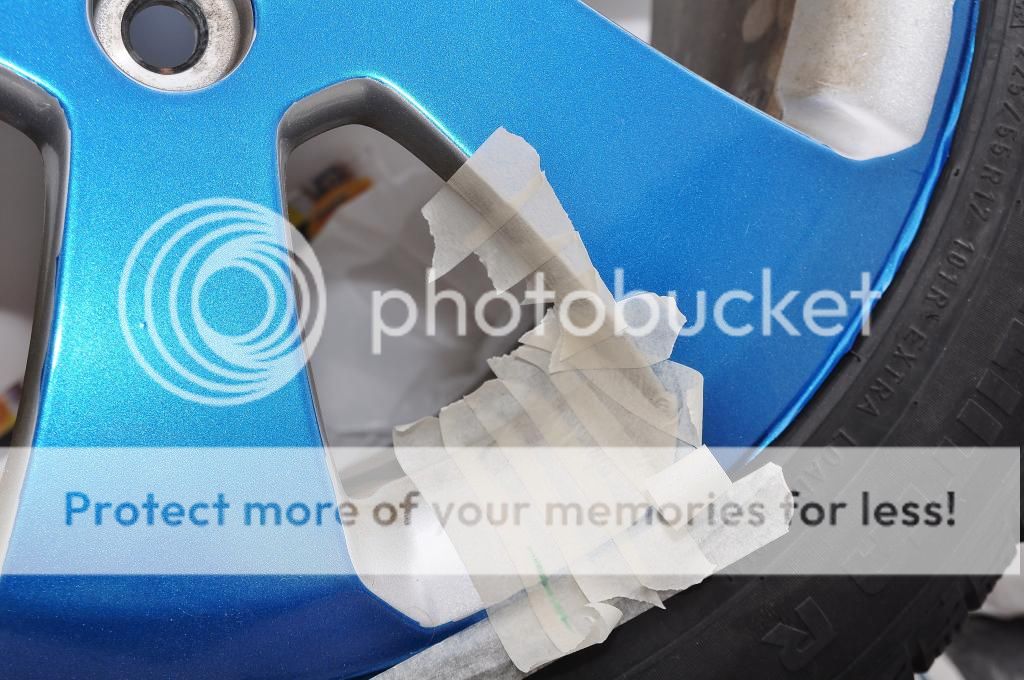

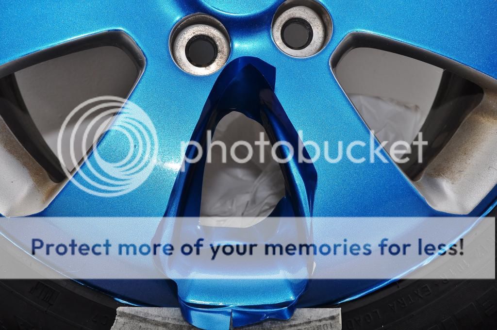

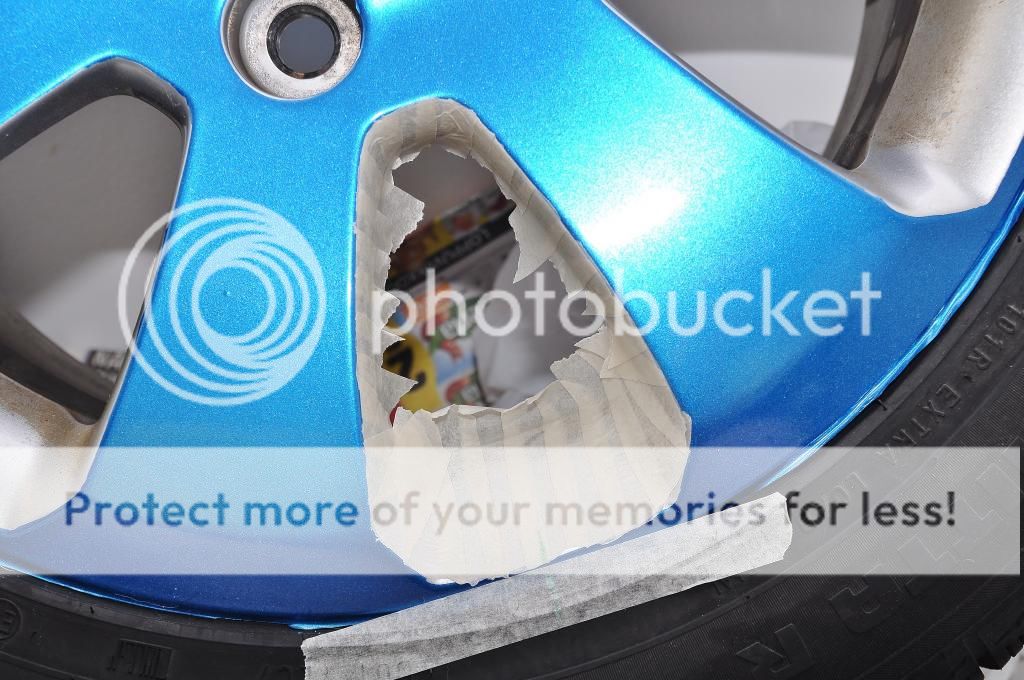

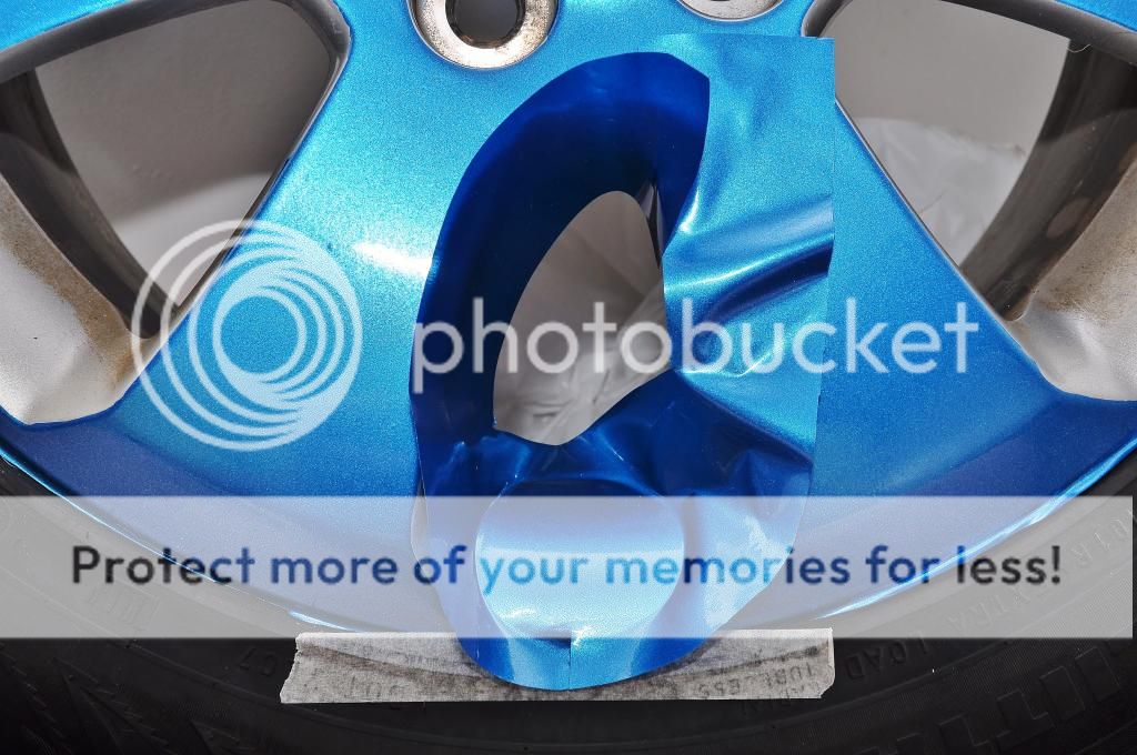

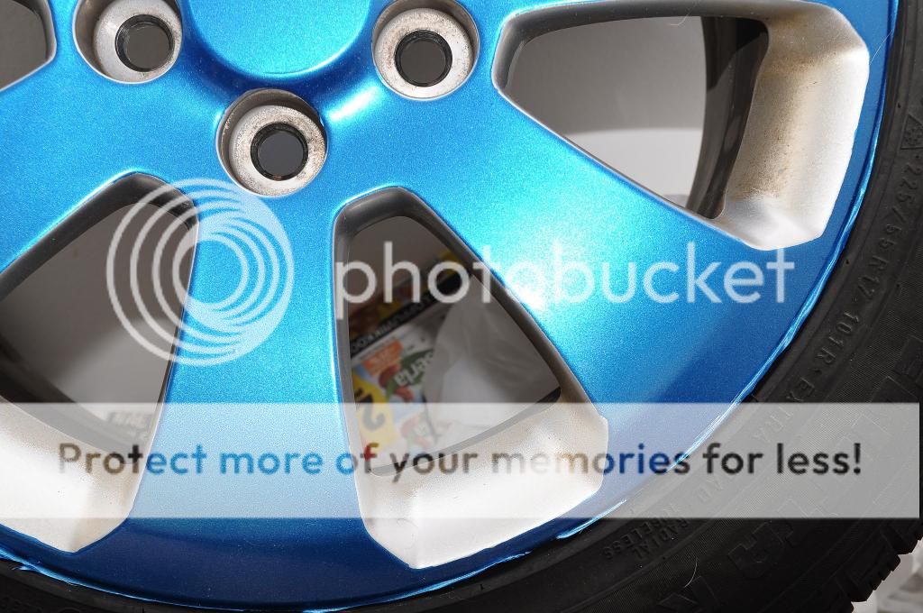

Minulla on siis toi yksi talvivanne johon olen testaamassa sen kalvotusta. Kuten kirjoitin aikaisemmin niin puolien välit ovat tossa vanteessa vaikeat, yhdellä palalla ei meinaa saada tehtyä oikein kirveelläkään, ainakaan siististi.
Tänään kokeilin yhtä pongaamaani tekniikkaa.
(klikkaamalla isommaksi).
Tässä lähtökohta.
Maalarinteippiä puolien välin syvennökseen. Merkkaa johonkin kohtaan merkkiviiva kalvon kohdentamista varten, syvennöksen reunaan sekä teippiin (samaan kohtaan tottakai).
Kunnes syvennös on teipattu, leikkaa eli rajaa teipin reunat. Tässä etureuna jo rajattuna.
Tämän jälkeen ota teippi varovasti syvennöksestä irti, katkaise sopivasta kohtaa ja siirrä/asettele teippi esim. paperin päälle. Näin saat leikattua teippiä sapluunana käyttäen kalvosta (suht) oikean muotoisen palan. (Leikkaa kalvoon hahlo siihen kohtaan jossa sulla oli teipissä se merkkiviiva, näin voit kohdistaa kalvon oikein.)
Sitten vaan kalvoa syvennökseen ja hieromaan sitä paikalleen.
Siihen se menee.
Lopuksi reunojen siistiminen, ja hyvä tuli.
Jos tämä olisi ollut oikea vanne, eikä harjoituskappale, olisin tehnyt syvennöksen ensin jonka jälkeen voi tehdä varsinaisen vanteen kalvotuksen siihen päälle. Näin noi syvennöäksien kalvojen reunat jäävät isomman/yhtenäisen palan alle.
