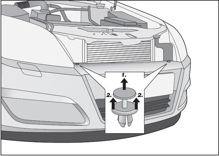

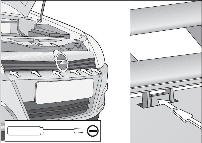

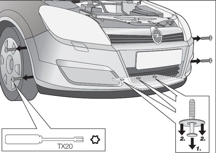

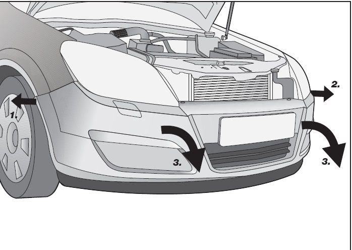

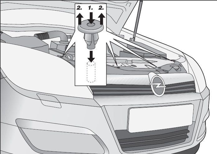

Täällä uusi palstalainen, uudehkon vähän ajetun Astra H -farkun (2010/2009) omista kyseeepi hieman tarkennuksia Zafiran ohjeeseen, ettei tulisi lyötyä
Eli seuraavan ohjeen http://www.astraownersclub.com/vb/showt ... a-H-Bumper kuvia lainaten...
Riittääkös tämä pelkästään:
ja seuraavan kuvan 1. ja 2. vaiheet
vai pitääkös maskikin irroittaa:
ja
Näitä ei tarvinne irrotella enää:
Riittääkös sumuvalojen ja painepesurien vesijohtojen pituus, vai pitääkö ne irrottaa? Sähkölämppärin kaapeli pitänee minun irrottaa, on sen verta kireällä.
Vaan missä luuraa se kolmas umpion kiinnitysruuvi?
Seuraavan ohjeen (http://www.opelaus.com/forums/showthrea ... headlights) kuva näyttää vain kaksi paikkaa:
