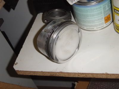

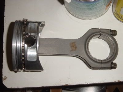

kalinan ja öljyn kulutuksen, eli oli liian iso välys männille niin ne piti julmaa ääntä kun kylmänä laittoi käyntiin ja sitten poraus jälki oli liian sileää jonka johdosta se kulutti 1-1,5L öljyä 1000km

Juzzi kirjoitti:kalinan ja öljyn kulutuksen, eli oli liian iso välys männille niin ne piti julmaa ääntä kun kylmänä laittoi käyntiin ja sitten poraus jälki oli liian sileää jonka johdosta se kulutti 1-1,5L öljyä 1000km
Kyllä kai takomäntien kuuluukin vähän kolista kylmänä. Mutta tietysti jos oikein häjyä ääntä pitää niin varmaan kannattaa jotain tehdä ennenkö lähtee männästä pala.

Kyllähän ne männäi tosiaan kuulukin pitää ääntä muttei kuitenkaan niin pahaa kuin nämä. Ihan tulikuumaksi kun ajoi niin hiljeni lähes kokonaan!

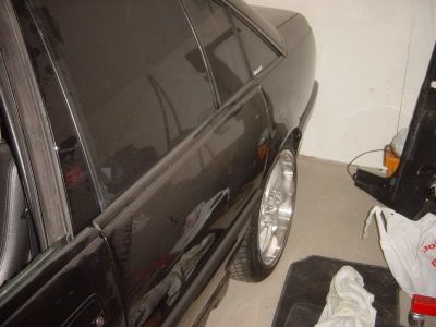

Nyt on vanteet laitettu taakse ja teetätin taakse vielä 14mm spacerit niin sai pyörän tarpeeksi ulos ja 9"levee vanne et:llä 20

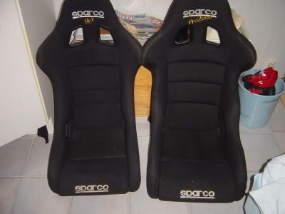

Sitten tuli tuollaiset hommattua ja Mokkaratti

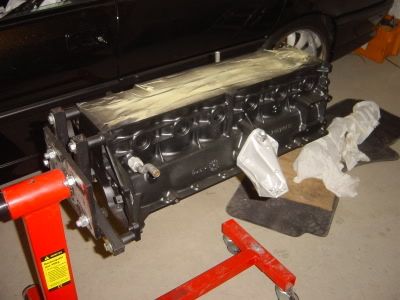

Moottorikin odottaa kasausta kun kaikki osat olis jo kasassa.

paljos tuli hintaa speisseille? ja onko keskittävää mallia?

30€ ja ei ole keskittävät.Väliaikainen ratkaisu, pitää käydä teettää uudet oikeilla mitoilla.
