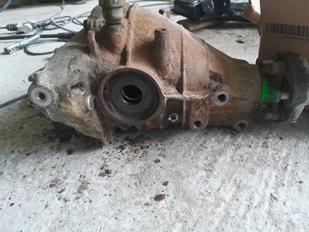

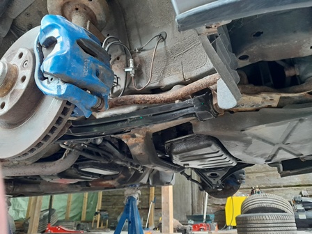

Tulin nyt tällaiseen ratkasuun taka-akseli-rempan suhteen, koska autoa ei oo madallettu eikä oo muutenkaan jäykempiä jousia ja iskareita, niin en laitakaan uretaanipuslia, kun en niistä tässä tapauksessa saa kaikkea hyötyä irti. Vaikka autolla onkin joskus tarkotus ehkä leikkimässä käydä suljetulla alueella, ei siitä oikeen kierrosajan hieromiseen ole ennen mittavia parannuksia jarruihin ja em. jousitukseen, joten hauskanpitoon/luistatteluun kelpaa sellasenaan kunhan kaikki vaan ehjää ja uusittu, Omega tuntuu olevan kumminki tunnokas ja hyvää ajaa vakionakin, kunhan kaikki tip top alustassa. Väljillä puslilla ja väärillä pyörägeomteroilla taas se on lähes niin kamala kuin muutkin. Joten lyhyestä virsi kaunis, laitoin Saksanmaalta tilaukseen uudet/orkkis- puslat apurunkoon ja tukivarsiin taakse ja FAG:n puslat vakaajalle sekä perämurikalle. Lukkoperän toki aion päivittää jahka löytyy hyvä ja samalla välityksellä kun nykynen. Mielellään sellanen jonka saa uusilla öljyillä ja vetarienstefoilla ajoon :D
Tarkotuksena uusia koko alustanpuslat seuraavalla rakentelukaudella ja koska takaa on kuitenkin ne säätötangot jumissa niin nekin vaihtelen uusin, samoin eteen raidetangot sitten kun nelipyöräsuuntaus lähenee. Eteen homma luonnollisesti kokovarret puslineen.
Uskosin että pientä peltiyöntynkääkin on luvassa takana p-koteloissa ja runkopalkeissa :roll:

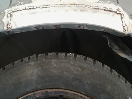

Isompi homma joka mua vaivasi oli toi ruosteinen takakaari ja sehän sitten paisu tutkiessa odotettua suuremmaksi:

Sen verran täytyy taas syödä sanojaan edellisen postauksen tiimoilta, että ehkä mä sittenkin teen tästäki ton taka-akselin uusiksi ja laitan sen lukkoperän :food: :wink:

Takakaaressa oli maali jo lähteny kupruilemaan, mutta alta paljastu peräti kaksi reikää :no: :oops:
Sisäkaari oli sekin aika rapea.
Siispä ruosteet pois laikkaillen ja putsasin reunat sekä sisä- että ulkokaaresta.
Sisäkaaren tein taas tähänki suorasta säsi-pellistä, "jigi" mulla oliki käyttis-Omegan kaaren vaihdon tiimoilta jo valmiina :D
Sisäkaari tossa hitsattuna, hioin myöhemmin matalaksi hitsipalot ja suihkin sinkkiä väliin.
Uusi Klokkerholmin korjauspalasta otettu pelti hepattuna.
Pitkän täppäilyn, jäähdyttelyn ja hionnan jälkeen olisi taas yksi kaari enemmän vaihdettuna :)

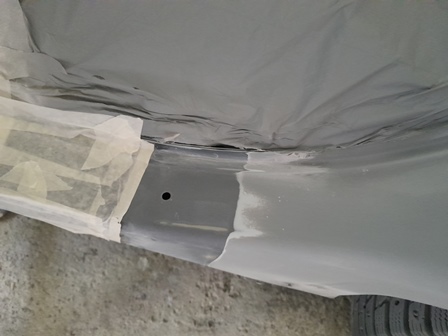

Pikku hiljalleen alko pohjien teko, josta selvittiin yllättävän vähän kittaamisella. Jatkoin maalattavan alueen myös ovenkarmiin jolloin ainoo "näkyvä" raja jäis tonne kynnykseen listan ja muovihelman alle.
Koko auto maskissa.
Kaksi kiekkaa 2k-epoksia ja 3 rundia 2k-hinkkäväriä päällä. Tuli kyllä niin tasanen että valtaosalle pinnasta riitti vaan harmaallakarhuntassulla hionta, ainoastaan karmeissa piti mennä P600->P800 eka.
Tossa se ainoa raja, loivennettuna vesissä.
Kolme kerros värimassaa ja kylkeen tuli neljä kerrosta lakkaa (yks kuiva/kynsi ja kolme märkää), mistään ei valunu eikä muutakaa katastrofaalista tapahtunu, joten meni ihan siedettävästi talliolosuhteissa tehdyksi :worship:
Sieltähän mä erotunki pinnalta :D Jotain sanomista varmaan jäi pohjiin ku en jaksa niitä päivä tolkulla koskaan hieroo, mutta muuten ihan tyytyväinen oon ja sävyki näytti täsmäävän kun otin suojaukset pois.

Nättiä. Itse en vetäisi hiontaväriä ja epoksia koko alalle. Riittää sen kymmenkunta senttiä korjatun kohdan yli. Vanhan lakkapinnan voi hioa vaikka P800 koneella mataksi.
Pääsee vähemmällä työllä kun se paksumpi maalikerros ei tuo suuremmasti hyötyä

1,2sorsa kirjoitti: 24 Kesä 2024, 20:31 Nättiä. Itse en vetäisi hiontaväriä ja epoksia koko alalle. Riittää sen kymmenkunta senttiä korjatun kohdan yli. Vanhan lakkapinnan voi hioa vaikka P800 koneella mataksi.
Kiitti :) Tuosta pohjamaalaus periaatteestani sanottakoon että epoksia ei olisi tarvetta tosiaan korroosionesto syistä vetää noin laajalti, vaan lähinnä asioiden selkeyttämisen vuoksi (ruiskun kuljtusliike) teen noin, ettei tartte maalata sieltä täältä. Hinkkävärin oon taas aina tehny koko alalle kun oon vesimassojen kanssa läränny, koska mulla ainaki tulee ongelmia jos ohutkalvosen maalin alla oleva pohjamaalaus ei oo yhteneistä sävyä. Kerran hioin vähän hinkkäväriä puhki yhdessä puskuri projektissa niin tietyssä valossa näky toi kohta, silloin oli myös WBC-värimassa kyseessä. Tiedän kyllä että ammattilaiset ja mua paremmat maalarit saa vedettyä vanhankin värin päälle vesimassan siten ettei näy rajaa, mutta itseltä se ei luonnaa :D Kun alla samanvärinen pohja alla niin ei tartte sitten kuljetusliikkeen kanssa muutella/kikkailla että saa saman verran värimassaaki kaikkialle ja tasasesti. Tässä(kin) asiassa on useempia kuppikuntia :thumbsup:

Juu. Itse en ole vesipohjasella maalannut 10-vuoteen.

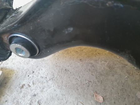

Taas yksi isohko rutistus takana:

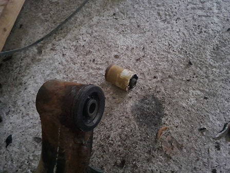

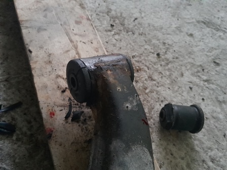

Tukivarsiin tuli uudet orkkispuslat.
Myös noi isot puslat tuli GM:n paketissa. Nykyset tukivarsien puslatkaa ei ollu silmämääräsesti rikki, mutta menköön nyt sitten huoltomielessä vaihtoon :D Isoissa puslissa oli pykimiä, joten niiden kohdalla uusinta oli ihan ehdotonta. Asennuksessa käytin vasteena vanhaa jarrulevyä että saan painettua puslaa enemmän ulkoreunalta ja rasitettua vähemmän vulkanointia. Tuo varsinainen "työkalu" on tehty joskus vuonna nakki ja peruna Sierran samankaltaisen puslanasennukseen.
Peräinkannakepuslat tuli tarvikkeena, joskin aika laadukkaana, merkkinä FAG ja samalta valmistajalta myös vakaajanpuslat.
Jottei koko akseli rebuildi ois vaan pelkkää entisöintiä, niiiiiin updgreidaustaki tuli nyt sen lukkoperän muodossa :food: Huoltona laitoin vaan uudet stefat. Huomasin vaan hommanneeni liian pienen kumivasaran asennukseen, joten piti mennä normivasaralla, mutta helvetin varovasti. Mieluummin nysvää sen 5 minuuttia per stefa, kun oottelee viikon Autodocilta uusia :no: :roll:
Koko höskä läjässä. Aurauksen säätötangot tuli merkkiä SKF. Sittenpä se piti vielä taiteilla autoon...
...ja sinnehän se taas meni! :) Pultteihin laitoin kuparirasvaa että saan joskus purettuaki. Kardaanin ja pakoputken ruuvailin takasin, samoin jarruletkut/linjat. ABS-antureiden johdot jäi vielä irti, kun en eilen ollu 100% varma onko anturit samat luistonestollisessa (joka mun Omegan on) ja luistonestottomassa (luovuttaja auto), mutta varaosanumeroa näkyy olevan vaan yhdenlaista joten kaipa nuo uskaltaa kytkee kiinni :lol:

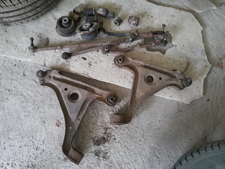

Eteen tuli uudet tukivarret, meinasi vaan hiukka vitutuskäyrä nousta kun yksi pultti putosi apurungon sisään :banghead: Noooh, sai sen sieltä lopuksi magneetilla ongittua pois, kesti vaan hetken aikaa hahmottaa tarkka sijainti :lollis:
Raidetankojen kanssa toistu ongelmakuvio myöski, tilasin COPElta kummatki orkkiksena, mutta oikeenpuoleinen oli sitten käytetty purkuosa :arque: En jotenkin tilatessa huomannu, mutta... kiireen vilkkaa tilasin Motonettiin vaan jonkun peruslaatusen tangon ja ajattelin että mikähän Starkin paska sieltä tulee,paketissa lukikin sitten TRW :) Vanhat tangot tuli pottuilematta pois ulosvetotyökalulla ja uudet vaan kiinni. Saman verran aurausta molemmin puolin, vaikken tässä kohtaa tiedä kuinka paljon :lol:
Keräsin tosiaan lopuksi kaikki vanhat nivelet ja puslat samaan kuvaan niin saa vähän ajatusta homman laajuudesta sekä vaikutuksesta ajettavuuteen.
