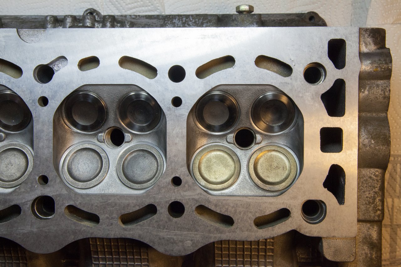

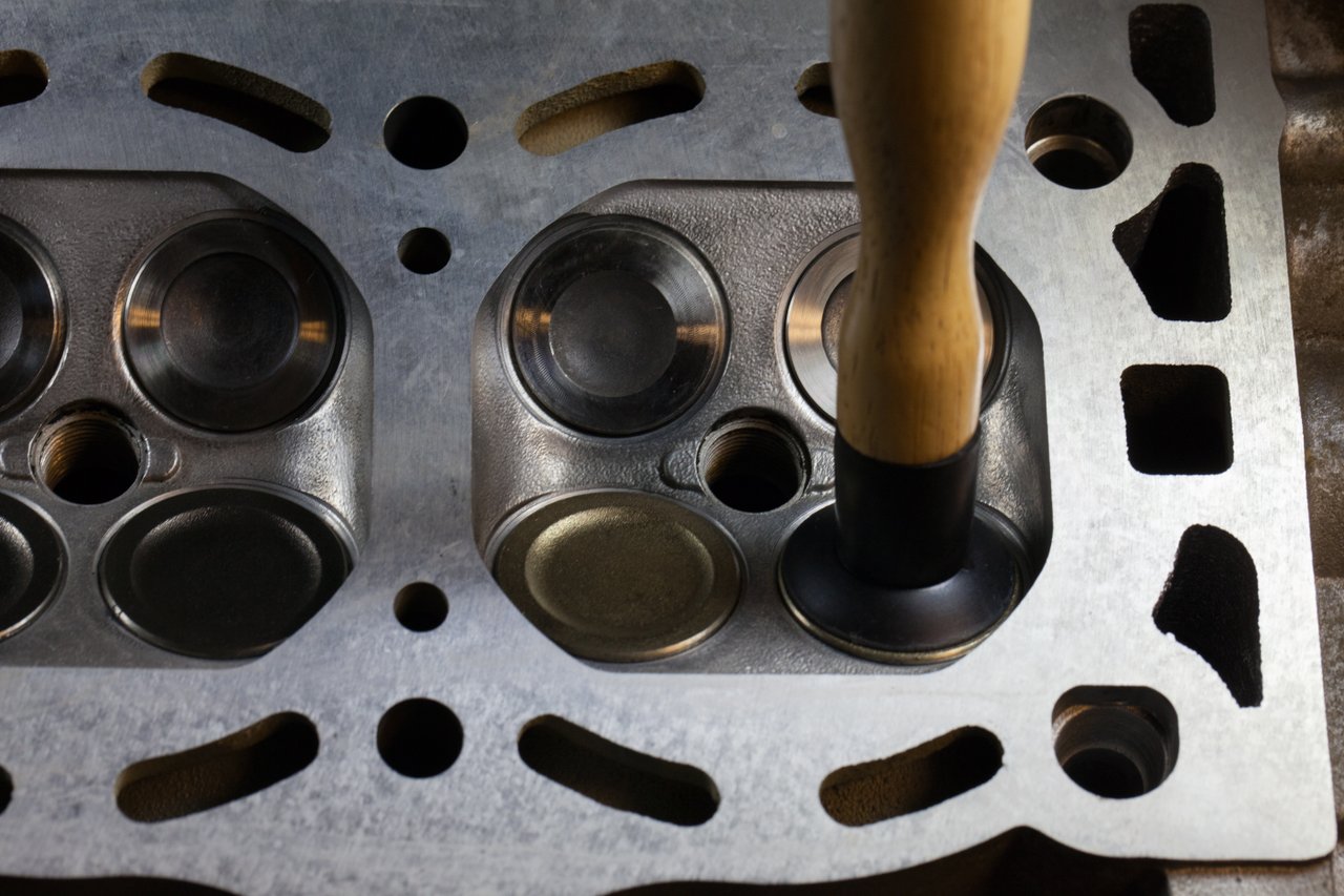

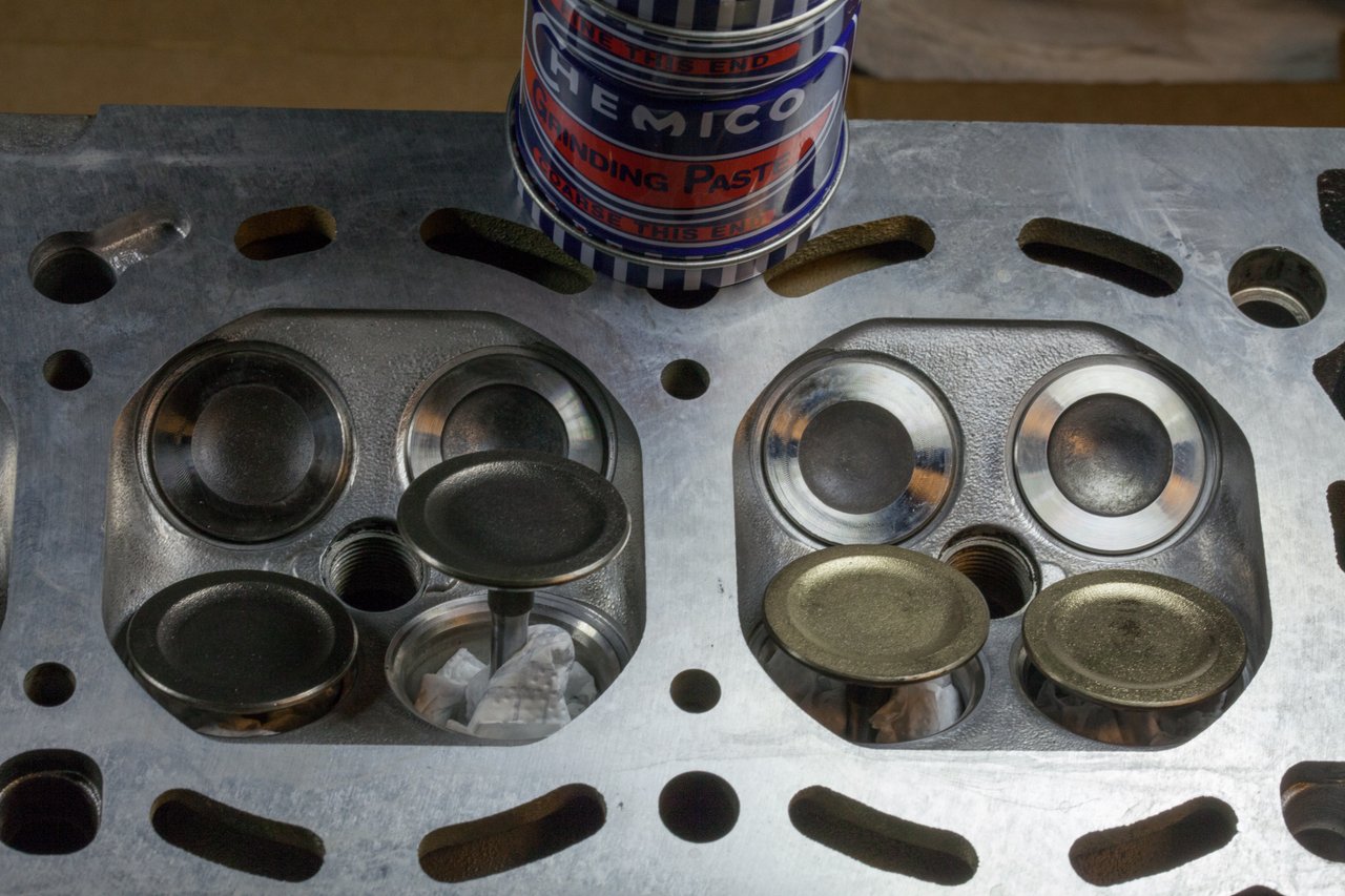

Venttiilit on läpätty ja seuraavaksi alan laittamaan ohjurikumeja paikoilleen.
Läppäyksen ajaksi laitoin paperitollon imu- ja pakokanavien nieluun, ettei hiomapasta pääse ohjurille asti.
Motonetin imukuppikepissä pienempikin tutti oli liian iso tämän 16V:n pakoventtiileille. Olis voinut olla ainakin kolmisen milliä pienempi halkaisijaltaan.
Vähän hidasti hommaa, kun imukuppi lumpsahti irti yhtenään. Imuventtiileille se oli just passeli.
Motonetin "Chemico Grinding Paste":ssa hienompikin tahna oli ihan kyllin krouvia ja jälkeä syntyi ilman voimankäyttöä.

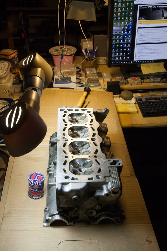

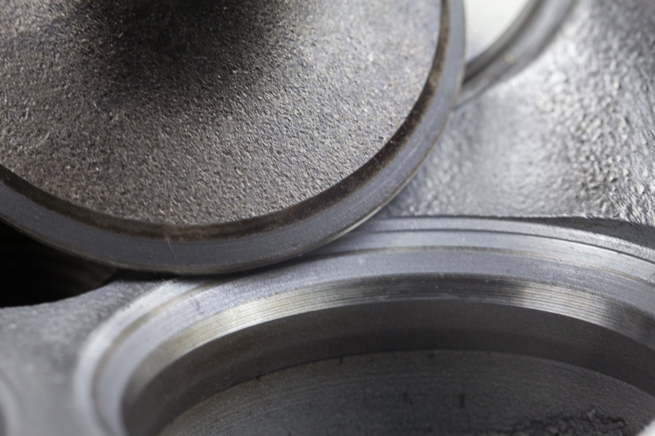

Tässä läppäys alkamassa ja on jo noi paperitukot kanavien nielussa.
Pienempi imukuppi oli imuventtiiliin just sopiva, pakoventtiilille liian iso!
Yritin saada ainakin 2/3 tiivestepinnan leveydestä harmaaksi.
Venttiilit läpätty!

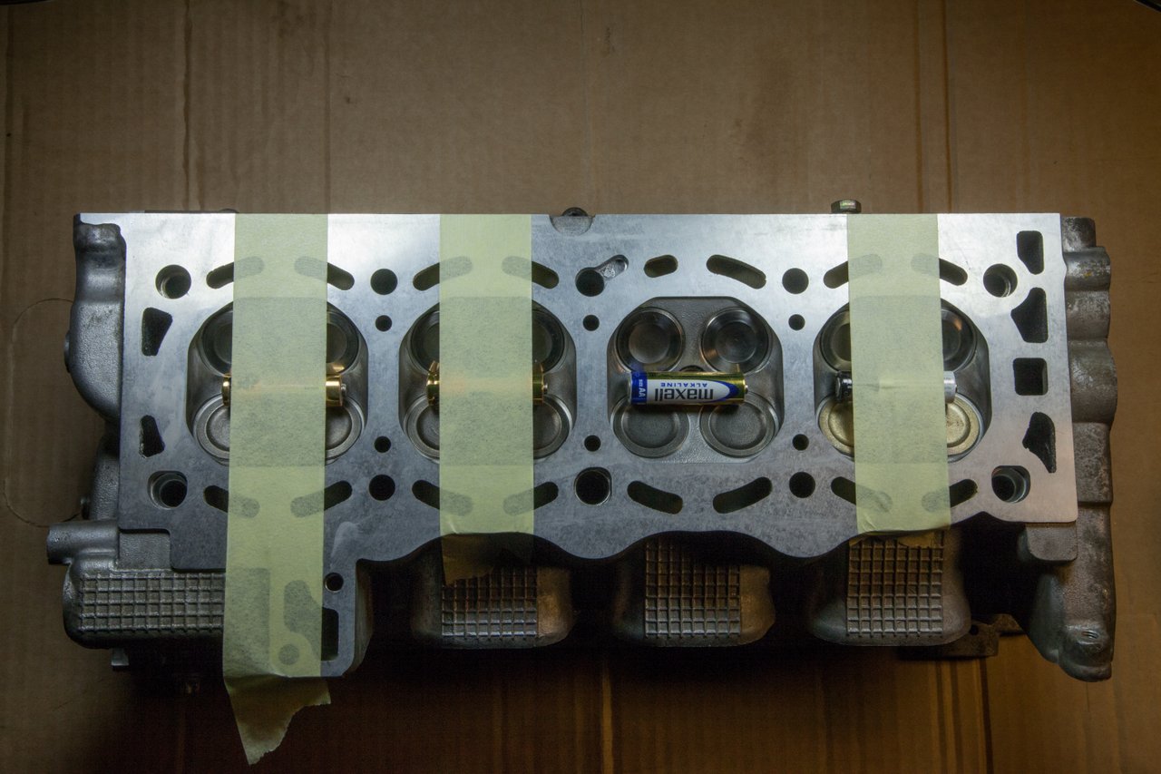

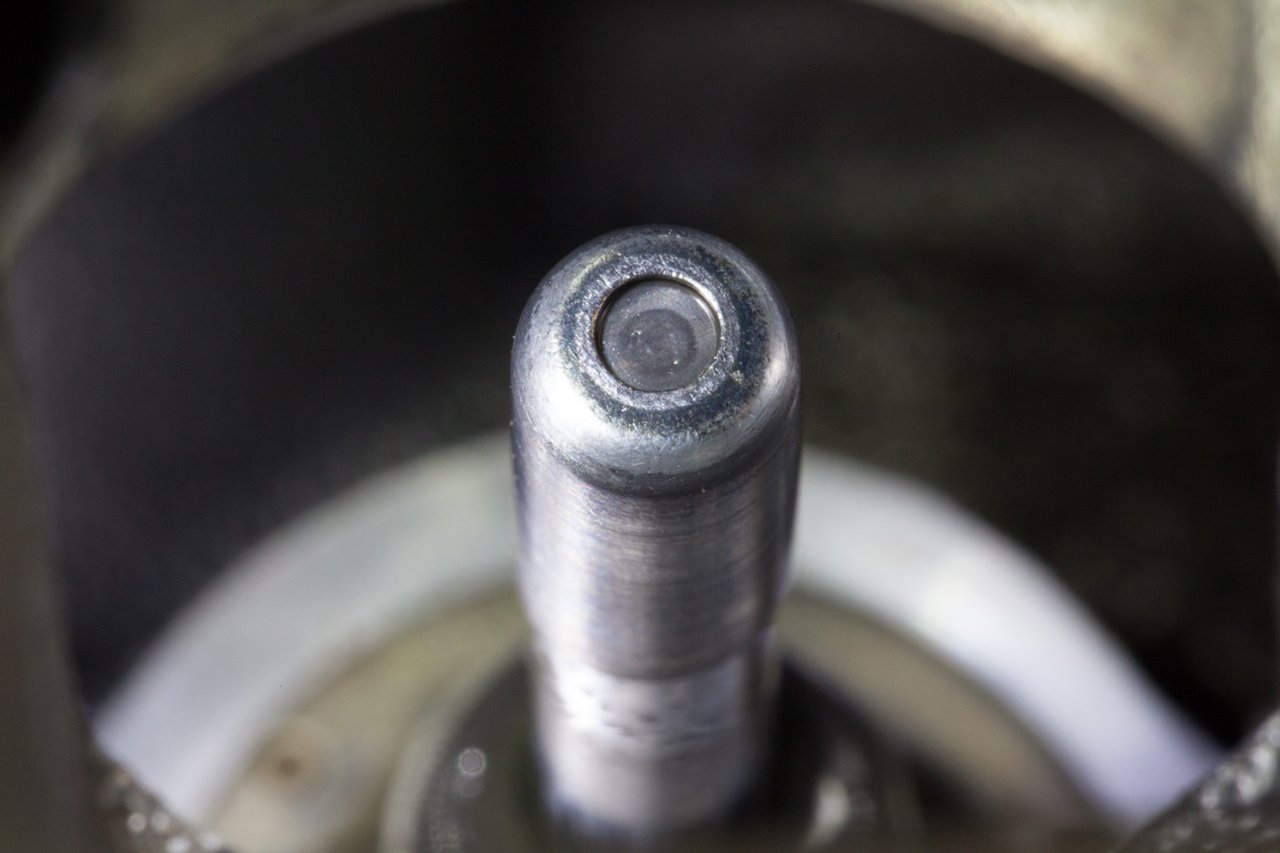

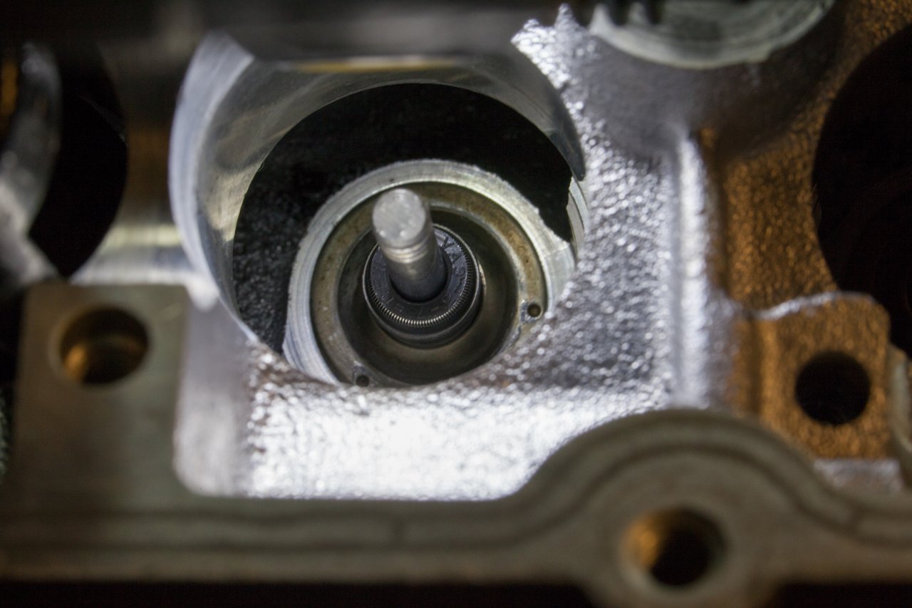

Ohjurikumien asennusta varten kaivoin miljoonalaatikosta tämmöisen hatun. Alareunassa ollut snadi kaulus hiottu pois ja "työkalu" oli valmis.
Ilmeisesti suojatulppa fillarin vaihdevaijerin päällystä varten.
Ohjurikumi asemissaan. Napauttelin nämä sinne kuivina, ainoastaan tiivisteen huulessa hieman öljyä. Lyöntituurnaksi löytyi 9 mm:n hylsy.
Palotilan puolelle fylliksi parit paristot estämään venttiilien painuminen jousia puristettaessa.
Jouduin lisäämään noille kaikille vielä kaverit, kun yksi/palotila ei riittänyt.
Lukkokiilat ojennuksessa teippiin kiinnitetyssä korkkilevyssä.

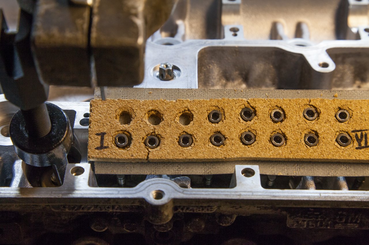

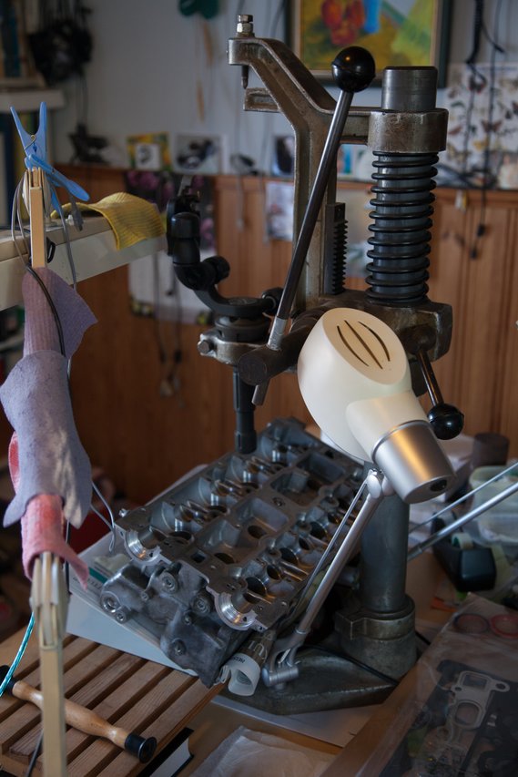

Käytin jousien asennuksessa pylväsporasta improvisoitua jousipuristinta.
Tässä vielä mallaillaan kantta sopivalle hollille. Tavallisesti mulla on tässä "kevyessä jalustassa" (n. 80 kg) kamera kiinni tolla nivelpäällä makrokuvausta varten.
Kansi on peltisen konseptitelineen sopivasti kallistetulla pinnalla venttiilinvarret pystysuorassa ylöspäin.
Yhden venttiilin toinen lukkokiila asemissaan. Tuli vähän epäterävä kuva :)
Tässä vielä tuo tukevahko konseptiteline. Hieman vieläkin tukevampi se olis saanut olla. Nyt alla oli puukapuloita kiilana estämässä keikkumista.
Siistit sisähommat valmiit. Kansi nipussa! Seuraavaksi jälleen talliin rasvanäppihommiin...

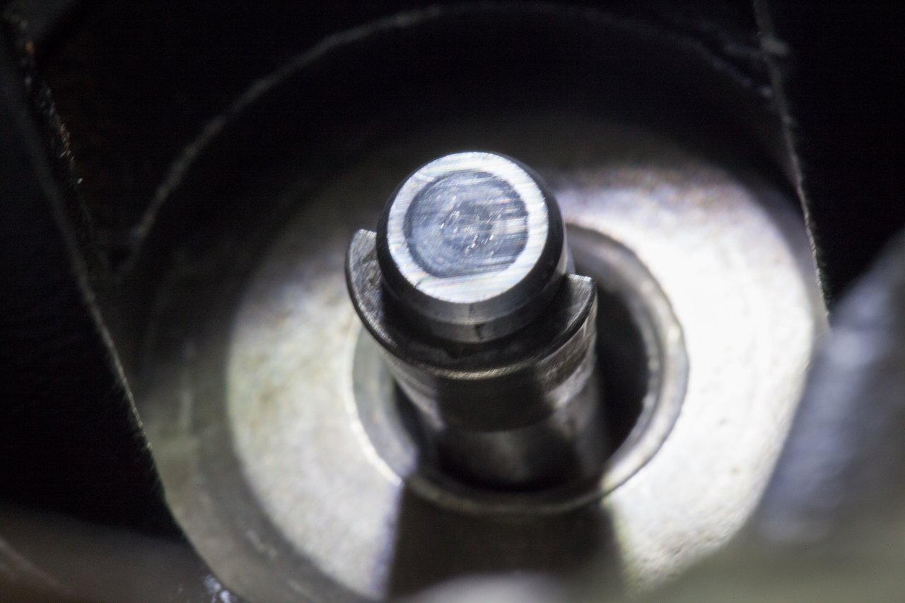

Kampiakselin kaulaan oli kulunut selvä ura etustefan huulen kohdalle.
Vanha stefa oli n. 1.5 mm tasopinnan sisäpuolelle lyöty, joten asensin uuden tarkalleen tasopintaan, eli ei aivan yhtä syvälle kuin entinen, jottei terävä huuli menisi ihan kulumisuraan asti. Saas nähdä loppuuko nyt öljyn tihkunta öljypumpun seutuvilta? Ohutta muoviteippiä oli kampiakselissa terävän kauluksen suojana stefan vahingoittumista estämässä.
