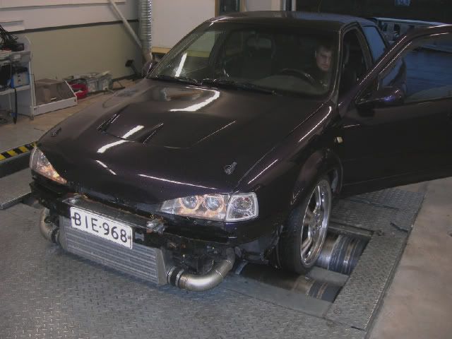

Tänää käytiin dynossa vähä lappuja hakeen leimalle jne.. Tarkotus oli saada mahollisimman vähän tehoo ja hitsailin sellasen pillin katalysaattorinkin tallilla kiinni että kun leimaa jne.. niin silti pamahti tauluun 0,3baarilla 205hp ja 270Nm vääntöä.
Siitä sit epätoivosesti saatiin puotettua tehot sallitulle rajalle jne..
Täs yks kuvatus ja vähä viteolinkkiä -(z)- -(z)-

onko tuoksua paljos sit on tehoa kun ei olla katsastusasemalla? paljon on ahtoja muuten?

Missä kävit penkittämässä ja oliko kuinka kallista lystiä?

Tuossa Dynotest Center Oy:ssä eli DTC Oy. Löytyy jäälistä, yrityskylästä K1-Katsastusaseman vastapäätä tien toiselta puolen...
Tällä hetkellä se on sellanen uus halli mis ei lue mitään mut ku kiertää sinne taakse nii alkaa huomaamaan mistä on kyse eli löytyy kaiken näkösiä vehkeitä sieltä ja todella pätevä/mukava kaveri :peukku: on siellä penkkaamassa ja siellä on myös neliveto mahollisuus.
80€ makso mulla ja tunteroinen siinä poristiin, värkkäiltiin ja säädeltiin.. myös viralliset laput sain katsastukseen tehokäyrän kera että hinta on ihan kohillaan.
Sanoivat sieltä että yleisesti n. 100€ tuntivelotus ja olikohan pari vetoo ilman lappua jotain 60e luokkaa en siitä oo ihan varma.
