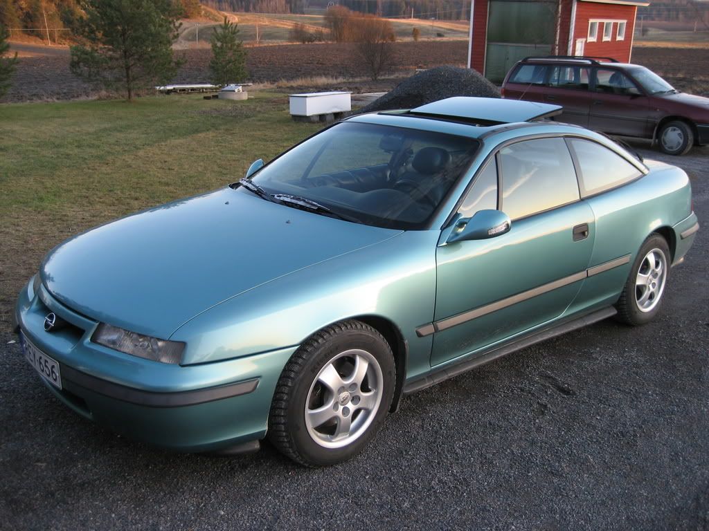

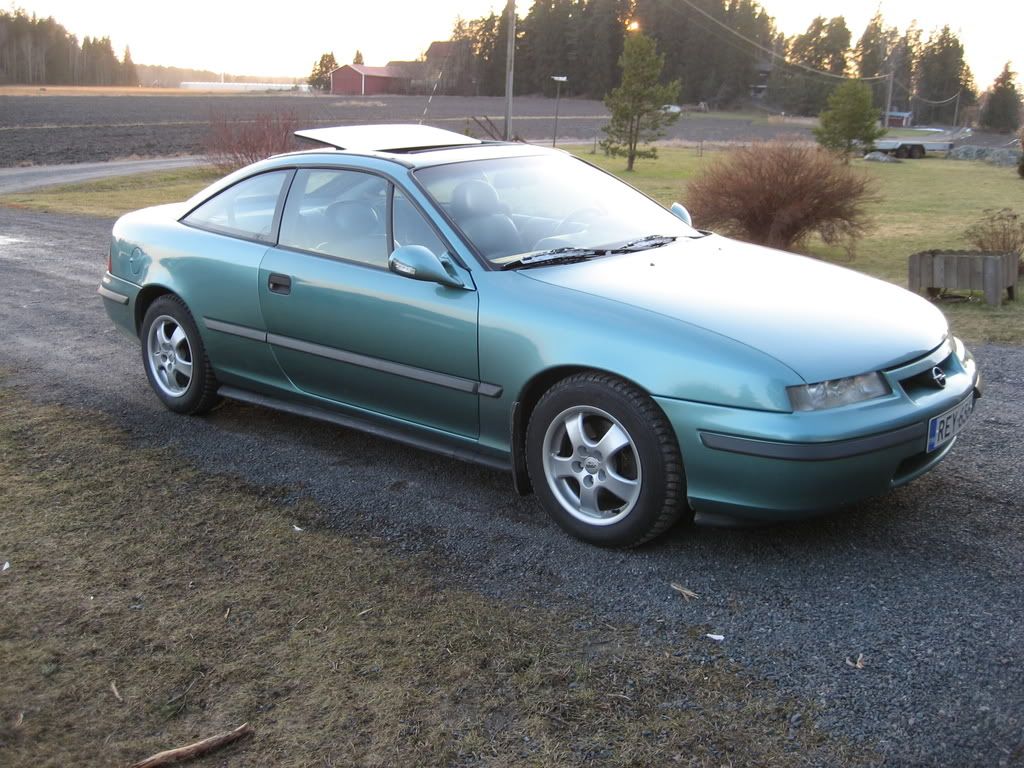

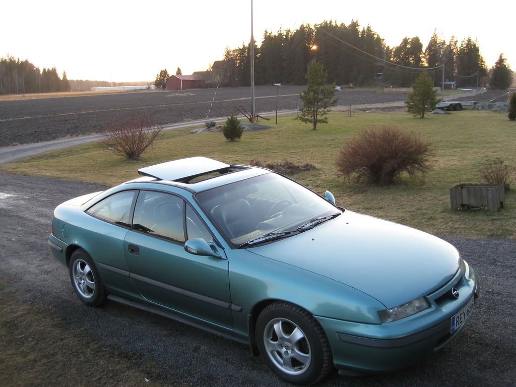

Empä meinannu ees löytää koko toipiccia enää ku oli pudonnu jo nelos sivulle :) Tossa ois ny sitte vähän kuvia tän menOpelin hetkisestä kunnosta. Eikä sitte mitään vittuilua noista erivärisistä ovista, sitä lajia on kuultu jo ihan riittämiin. Ja ei sitä tollaseks ainakaa oo tarkotus jättää. Ens talvena viimestään maalataan sit noi nyt maalaamatta jääneet osat ainaki ikkunoiden alareunoihin asti. Luulis et siihen jo aika mukavasti häviäis sävyerot. Konepelti ja vas. etulokasuoja pitää ainaki maalata, niihin ku on ruostemato jo päässy ikävästi pesiytymään :-? Siinä samallahan sitä sit varmaa maalailee vähän enemmänkin...
Sellasia pieniä ongelmia on nyt havaittu, että kuskin ovi ei tahdo mennä välillä millään lukkoon. Ei avaimella eikä sisäpuolen kahvasta. Tolleen käy aika usein ajon jälkeen, vällillä on vaan pikkasen piukka ensin, sit tuntuu sellane napsaus ja sen jälkeen lukko pelittää taas tosi kevyesti ihan niinku ennenkin. Väilllä taas se menee ihan jumiin.. Siinä ei sitte auta mikään muu ku pientä voimaa käyttämällä sisäkahvasta napsauttaa ovi lukkoon ja taas pelittää hienosti sen jälkeen. Ja aivan sama onko ovi kiinni vai auki, silti ei avain liiku mihinkään päin sitte ku sillepäälle sattuu :o
Toinen vika taas on että (yllättäen :wink: ) syttyy tuo moottorin vikavalo välillä palamaan. Koulussa ku sitä tutkiskelin, ni sen sytyttää etummainen naku-tunnistin (koodi 16). Ja vika ilmaantuu lähes aina kun ajelee vähänkin pitemmän matkaa ihan pintakaasulla ja häviää yleensä heti kun vähän polkasee.. Pitää kai ihan ekana tsekata tunnistimen johdot ja putsata liitokset jos vaikka sillä selviäis :roll:
