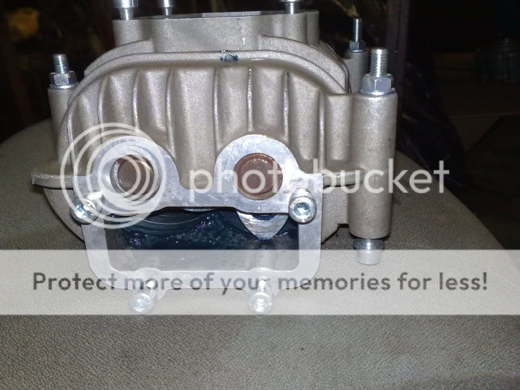

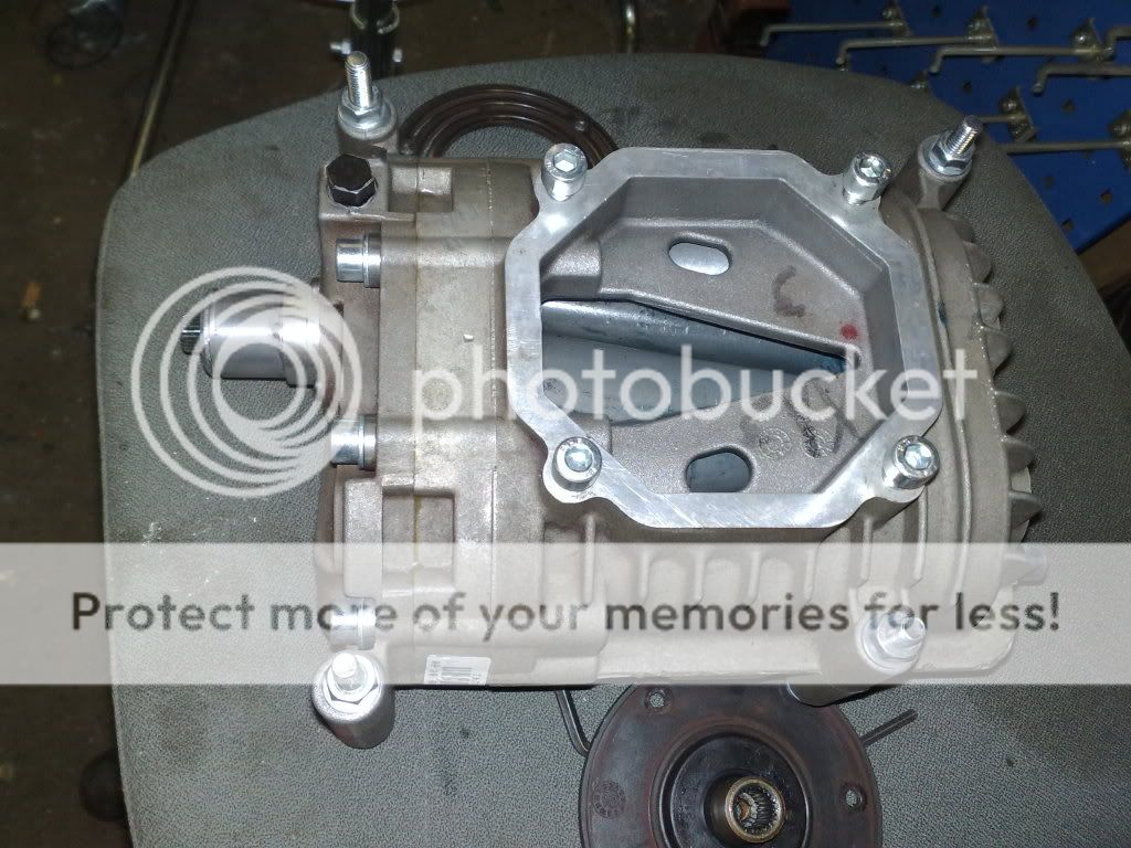

Nonnii nyt on remmi hommattu :D Eaton m64 ahdin pari kuvaa
Ahdin oli hämmentyneen näköinen, kun uusi kone huone esiteltiin :D
Kuva2
Kuva3
Sitten vaan asennus hommiin :ruoska:

anza69 kirjoitti:Nonnii nyt on remmi hommattu :D Eaton m64 ahdin pari kuvaa
Kuva2
Kuva3

onkos tuo rasvan määrä normaalia tuossa ekassa kuvassa? Jos nyt rasvaa on eikä entisen koneen sulaneita osia :D
