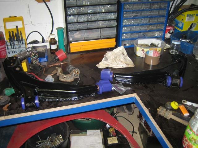

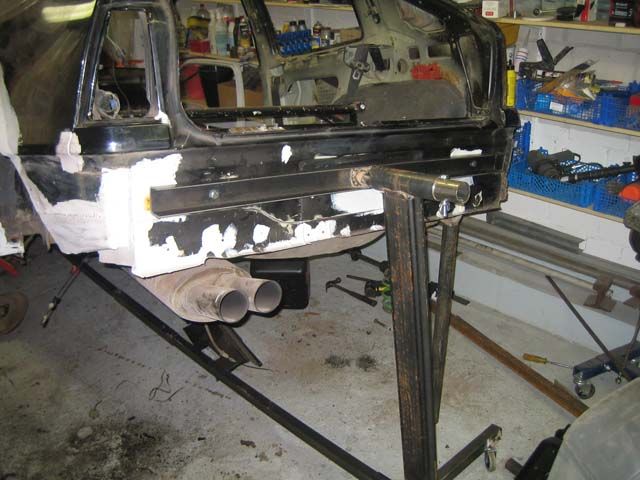

tänään en jaksanut teha paljon menetti vähän intoa tänään kun huomasin että on pohjassa niin prkln paljon vielä ruostetta joten väsäsin valmiks mun uudet etu tukivarret, tai ei nyt uudet mutta putsattut ja maalattut, sitten rakensin oma kori pukki myös että olis vähän helpompia korjata kaikki ruostetta, minulla on kone paikalla vielä siksi auto on vielä vaaka asennossa pidetty, vaikka se on pukilla jo, huomenna ruven varman pikkuhilja purkaamaan konehuonetta
Pukki on säädettävä siihen saa pidempi auto ja sitten pystyy autoa nostaa korkeampaan, korkeus säätö vielä tässävaihessa omalla haba voimalla mutta mietin kyllä joku systeemi siihen viel

Hienoa, että jaksat panostaa Kadettiin näin perinpohjaisesti!
GSi-mallit ovat kuitenkin säilyttämisen arvoisia. Pitäis itellekin vaihtaa nuo alatukivarsien puslat noihin PU-pusliin. Tahtoo vedellä asvaltilla jonkun verran kiihdytyksissä.

itte olen aina laittanut PU puslat jopa käyttöautoihin ja suosittelen kovasti

Paljon toi pu setti kustansi kadduun eteen? ja mistä? jos itekkin kokeilisi miten ajettavuus muuttuu...TDC kirjoitti:itte olen aina laittanut PU puslat jopa käyttöautoihin ja suosittelen kovasti

tilasin s.postin kautta US-Parts:ilta maksoi koko autolle jotain 240euroa muistakseni
