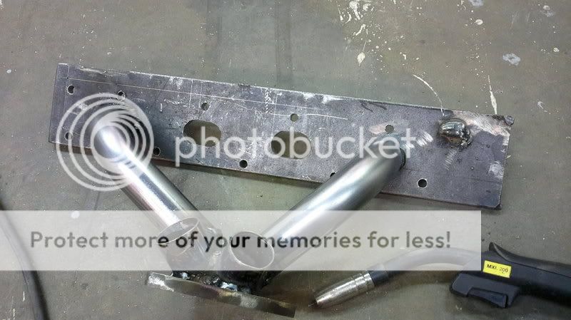

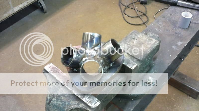

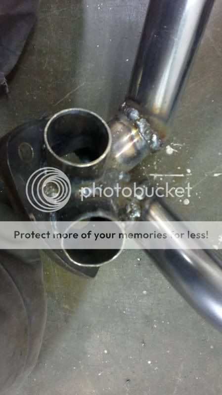

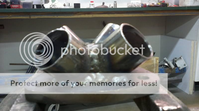

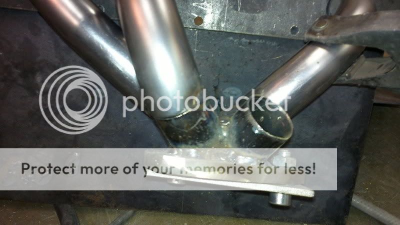

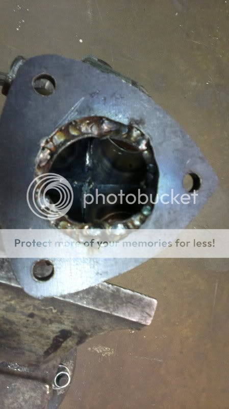

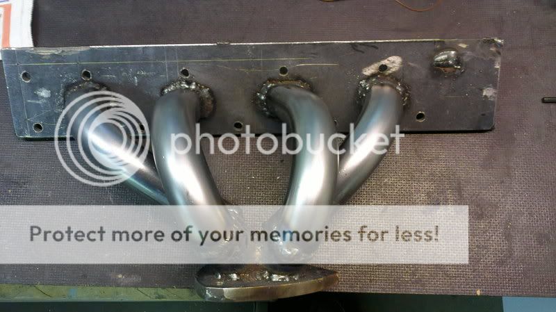

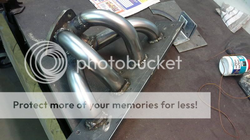

Vol2 peltisarjan rakentelu jatkui ja nyt on kaikki osat valmiina. Tänään vaan putkien hitsaus laippojen välille ja sitten valmista. Ainakin tähän asti on tuntunut, että tästä tulee huomattavasti parempi kun edellisestä versiosta :peukku: Toki se kuinka hyvä tästä tulee selviää vasta kun sarja paikallaan ja suuri toive ettei vuoda aivan hirveästi mistään :bonk:
Tässä kuvia kollektorista ja etuputken laipasta:

Vol2 peltisarja tuli valmiiksi ja huomattavasti paremmin onnistui kuin edellinen, ainut pieni miinus että ei mahdu paikalleen :banghead: Kollektori ottaa vesipumpun jäähdytysnesteputkeen, mutta sarjaa en enää ala muokkaamaan. Katon joku päivä uudestaan tuota sarjaa että mahtuuko muuten paikalleen. Jos näyttää menevän niin sitten muokkaan tuota alumiiniputkea. Yks vaihtoehto on ottaa se pois ja vetää tuo termostaatin ja vesipumpun väli kumiputkella, joka menee sitten huomattavasti alempana ja ei tule pakosarjan tielle :D Toivotaan nyt että muuten mahtuisi paikalleen, tuo vesipumpun putken muokkaus nyt ei ole mikään ongelma, mutta jos tuo 1 pytyn pakosarjan putki ottaa vielä vesipumpun runkoon kiinni, niin sitten en ala muokkaamaan mitään vaan jää koristeeksi tuo sarja :D

Pakosarja meni kuin menikin paikalleen pienen painin jälkeen :thumbsup: Käänsin vesiputkea vähän eri asentoon ja sitten annoin sopivaan kohtaan vähä lekaa, niin mahtui sarja paikalleen. Nyt on ruhtinaalinen 1mm väliä pakosarjan ja vesiputken välillä, mutta riittää mulle kun sopii paikalleen eikä osu mihinkään. Vuotoja ei tunnu olevan missään ja vetoa on vähintään saman verran kuin edelliselläkin versiolla. Tässä versiossa on nyt vähän pidemmät nuo primääriputket ja ennen kaikkea ne on nyt kaikki yhtä pitkiä, mitä edellisessä ei ollut :peukku: Eiköhän tämä tästä taas jatku uusilla jutuilla, pitäisi saada toinen vakio imusarja, niin sitten sais alkaa sitä työstämään paremmaksi :D

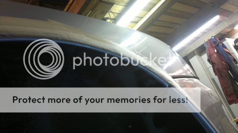

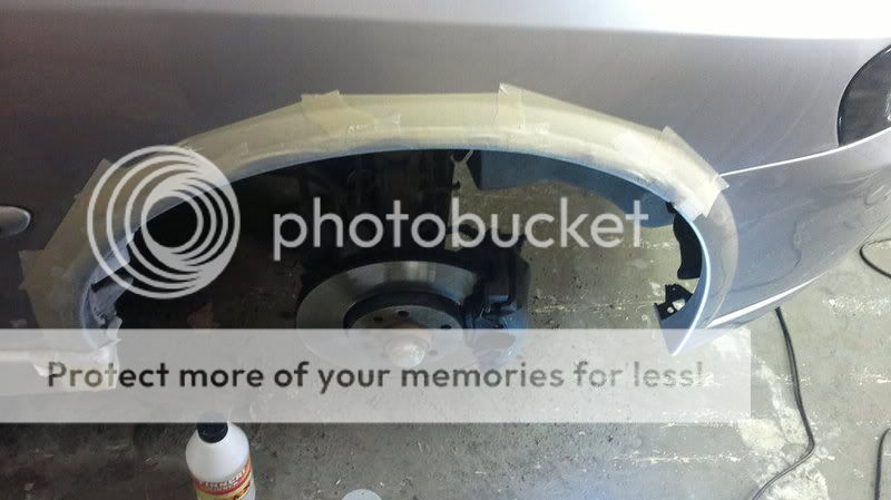

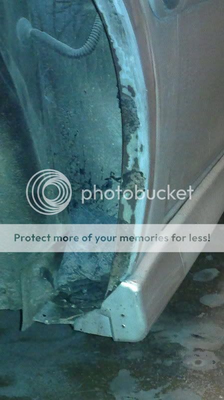

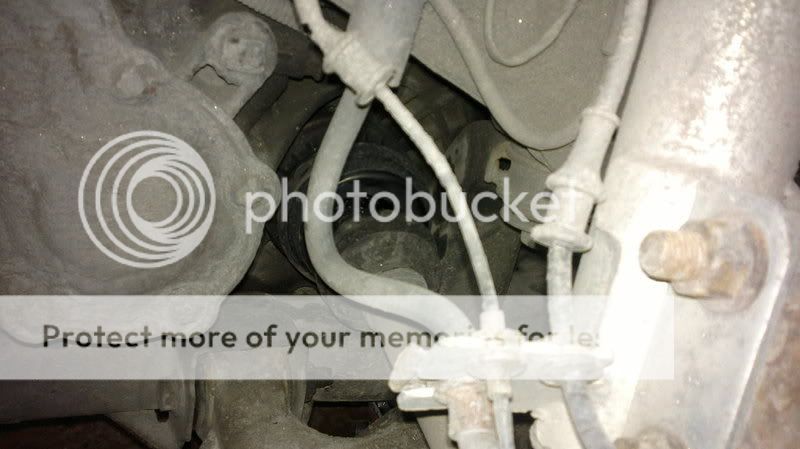

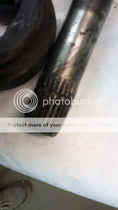

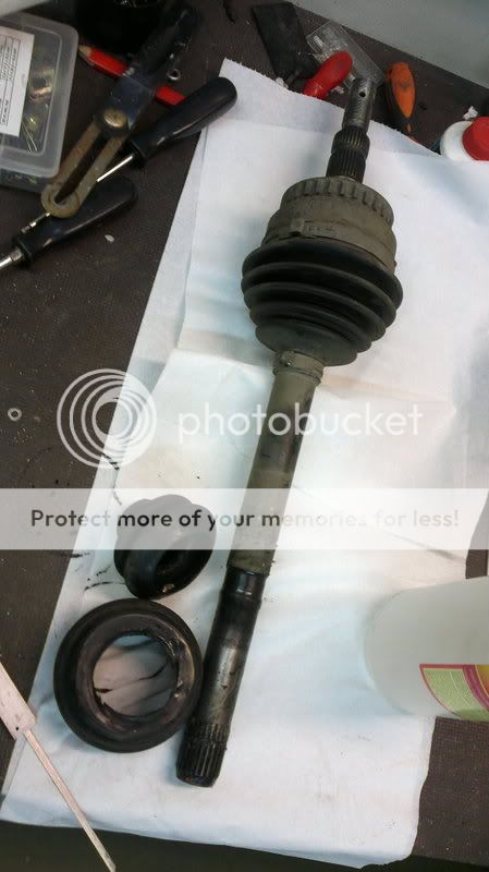

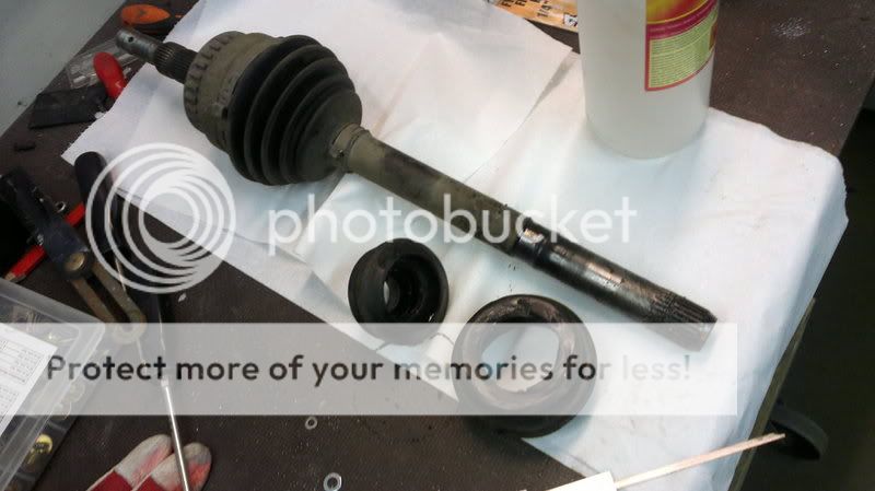

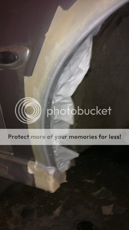

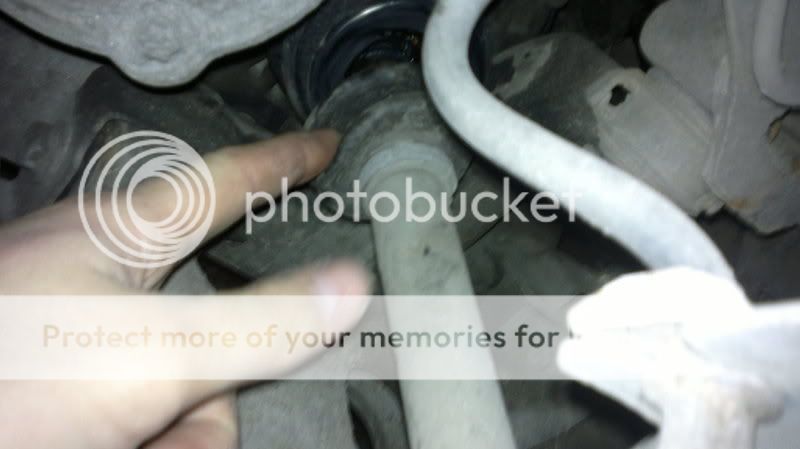

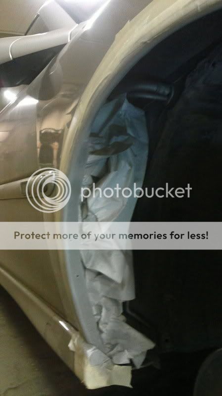

Tällä vain ajettu edellisen viestin jälkeen, ei oo mitään tullut tehtyä :bonk: Kilometrejä taulussa 260tkm. Eilen aloitin kuitenkin noitten etukaarien fiksauksen. Nyt on molemmilta puolilta kantit "muotoiltu" niin ettei pääse hinkkaamaan renkaisiin. Myös ruostetta oli suht paljon, kun muoviloksun ja pellin väliin jää kaikki sonta joten käymisprosessi oli jo tehnyt omaa tuhoaan. Nyt on sitten hinkattu ylimääräiset ruosteet pois kaarista. Tänään pitäis yrittää ehtiä putsata pohjat ja vetää maalit niskaan. Samalla huomasin tuota hommaa tehdessäni, että kesällä vaihdettu sisäpään vetonivelen kumi oli kuskinpuolelta taas paskana... :banghead: Sitten kun nuo kaaret on valmiina niin alkaa imusarjan työstäminen, mutta siitä sitten aikanaan lisää :)

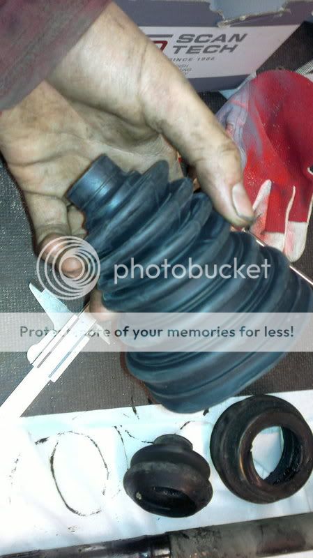

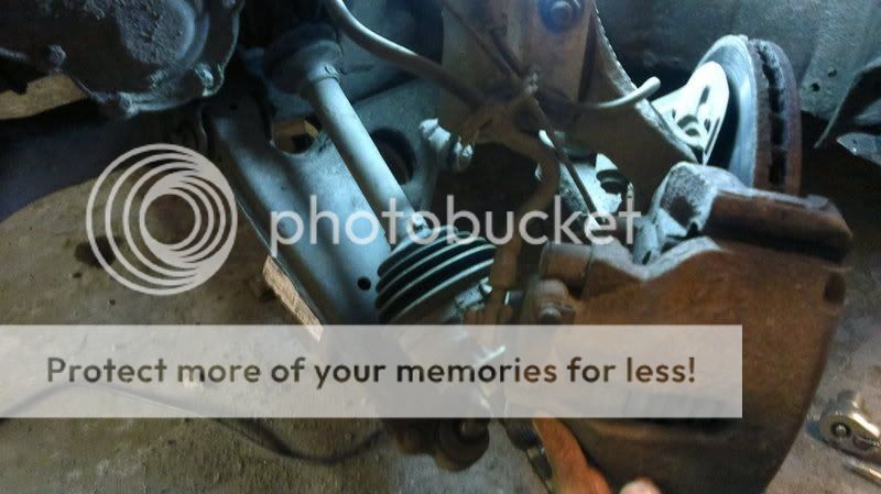

Nyt on vetarinkumi vaihdettuna ja molemmat etuloksut maalattuna, toivotaan ettei heti mätäne uudestaan. Nyt kun auto on ollut lämpimässä hallissa jo pari päivää, niin kait se pitää takapäänkin kaaret rykäistä samalla kertaa, niin ei tartte sitten niitä enää myöhemmin tehdä :D
Kuvatuksia:

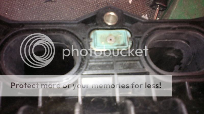

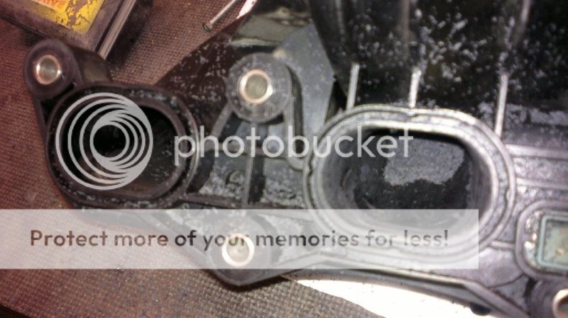

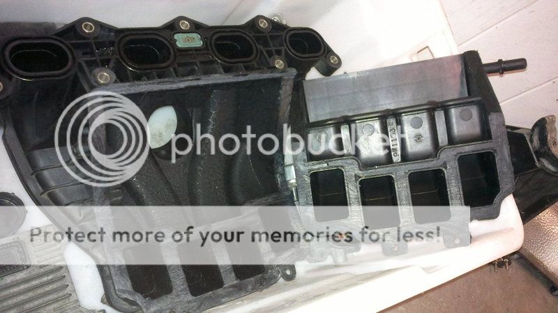

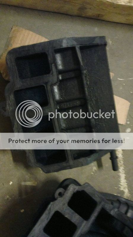

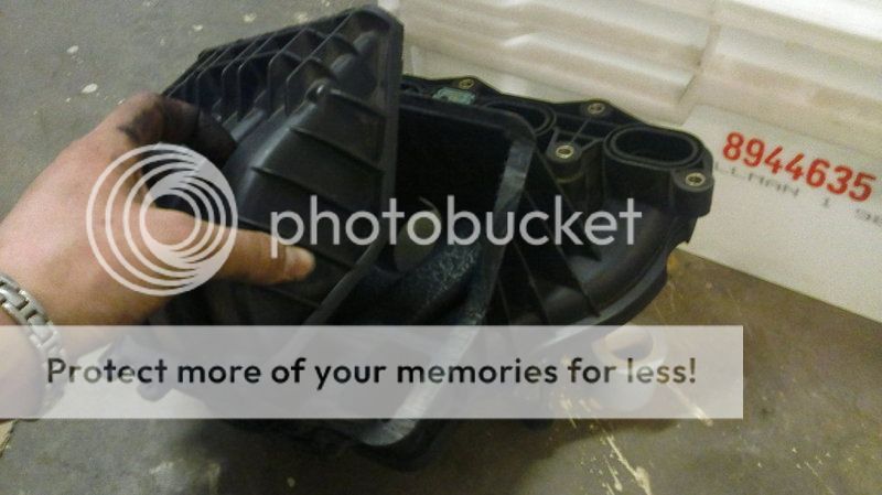

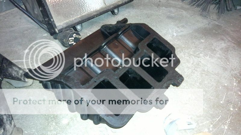

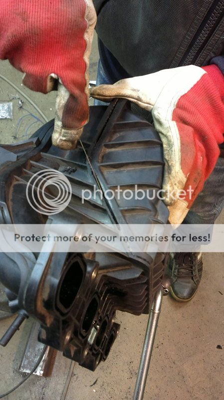

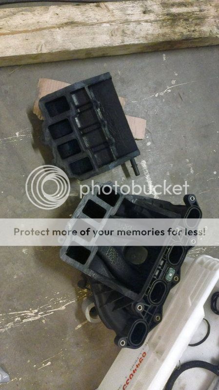

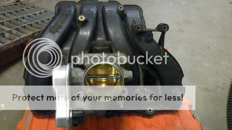

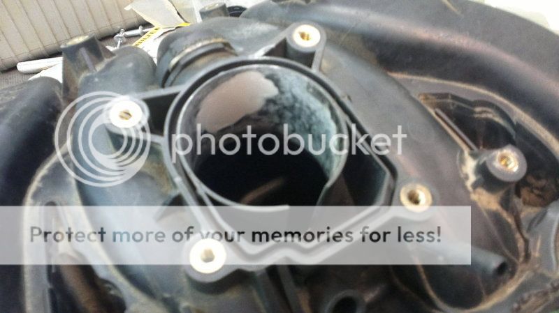

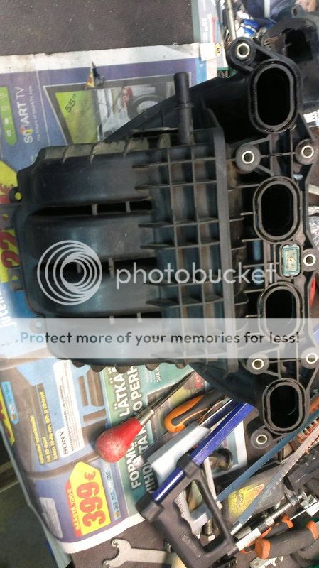

Nyt on imusarja työstetty. Tuli vain pieni haaveri kun liimasin osat "tiivistemassalla" kasaan ja kuivumisaika oli 24h ja päätin sitten kokeilla käyntiin 4h kuivumisen jälkeen :bonk: Tietäähän sen miten siinä käy, osa massasta lähti liikkeelle ja hervoton imuvuoto alkoi ja kierrokset nousi vähän turhan korkealle. Onneksi ei paljoa ehtinyt liimamassaa irrota ja ainakaan imukanavasta ei löytynyt mitään ylimääräistä, joten ei kait sitä koneeseen asti ehtinyt mennä :D No liimasin sarjan uusiksi ja nyt annan ihan kiltisti massan kuivaa sen 24h ja koitan vasta sitten käyntiin :D
Tässä kuvatuksia:
Yhtään kuvaa ei tullut otettua kun imusarjaa työstettiin kaasuläpän alta, siitä lähti ainetta kaikista eniten pois. Muutoksia siis: imuaukot suurennettiin suulta saman kokoisiksi kuin kannessa on, egr putken reikä tasoitettiin ja kaasuläpän alta reikä tehtiin mahdollisimman pyöreäksi (ennemmin oli soikea ja huomattavasti kapeampi). Myös kaikki karsta saatiin nyt sarjasta pois, sitä kyllä olikin ihan riittävästi :D
