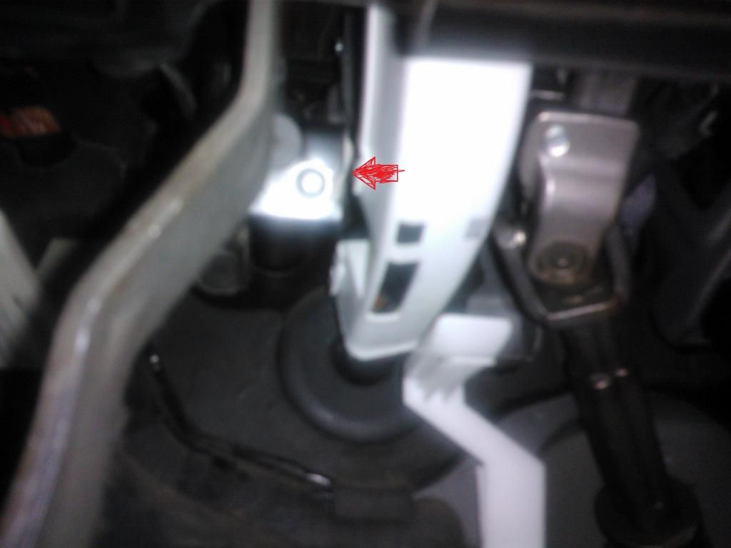

No innostuin meneen katsoon jalkatilasta kytkimiä,,niin eikös kytkimeltä puutu ainakin kytkin,siinä ois vain ruuvi ja kumitutti suojana peltilätkässä.Mistä löytyis johtoliitin?Ecun ohjelmointi onnistuu itse Opcomilla..

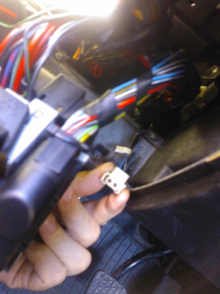

Ok. Johtoliitin pitäis löytyä sieltä ylempää johtosarjaan teipattuna. Katso , mihin jarrupolkimen katkaisijalta menee johtimet... sieltäpäin jostain.

Joo,jarrupolkimelta löyty katkasin ,on kyll ahdas paikka nähdä ja mahtua.Johtoliitintä ei vielä löytynyt

Jarrupolkimella on normistikin katkaisija. Kytkinpolkimen katkaisijan liitin pitäis olla teipattuna johtosarjaan sinne yläpuolelle. Kannattaa käyttää sopivaa peiliä ja taskulamppua.

No sulakerasia piti ottaa edestä pois että johtoliitin löytyy ja suosittelen muillekkin sulakerasian ja jalkatilan ilmasuulakkeen poistamista edestä.Motonetissä kytkimen katkaisin 7.90e,paikka ei ole tuo mitä luulin ja mikä kuvassa on,mutta löytyy kyllä helposti ilmasuulakkeen takaa.Vieläkään ei alkanut pelittää vaikka osat paikallaan,täytyy kokeilla ohjelmointi vielä illalla.

Hyvä, että liitin löytyi. Jos jarrupolkimessa on oikeanlainen ( 2 kontaktilla) oleva katkaisija , kytkinpolkimessa katkaisija , molemmat katkaisijat oikein säädetty ja vielä vakkarin napeilla oleva viiiksi, niin pitäis kyllä toimia, jos on ohjelmoitu.
Kannattaa siis ne katkaisijoiden säädöt tarkistaa.
Jarrupolkimen katakaisija toinen kontakti lepotilassa kiinni , toinen auki. Kytkinpolkimen katkaisijan kontakti lepotilassa kiinni.
