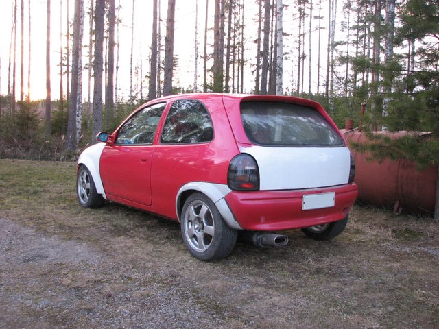

Tässä kuvaa ajalta ennen projektin väliaikaista taukoa:

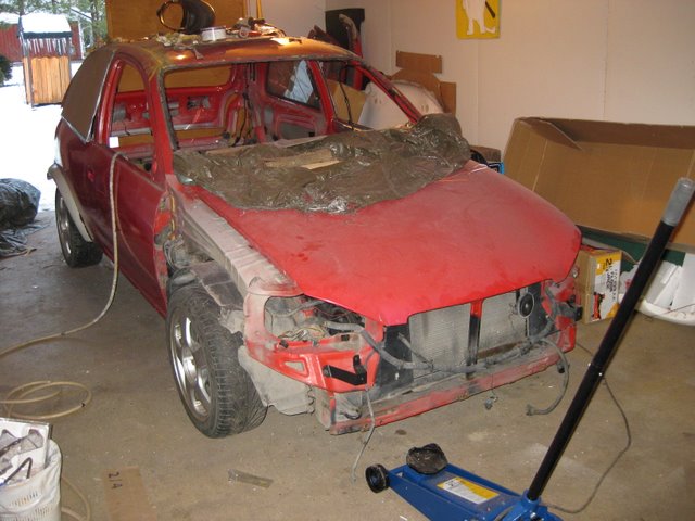

Ja tässä mennään nyt:

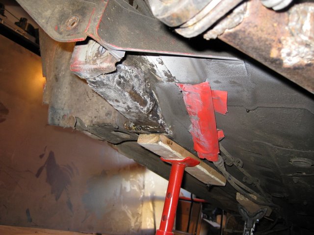

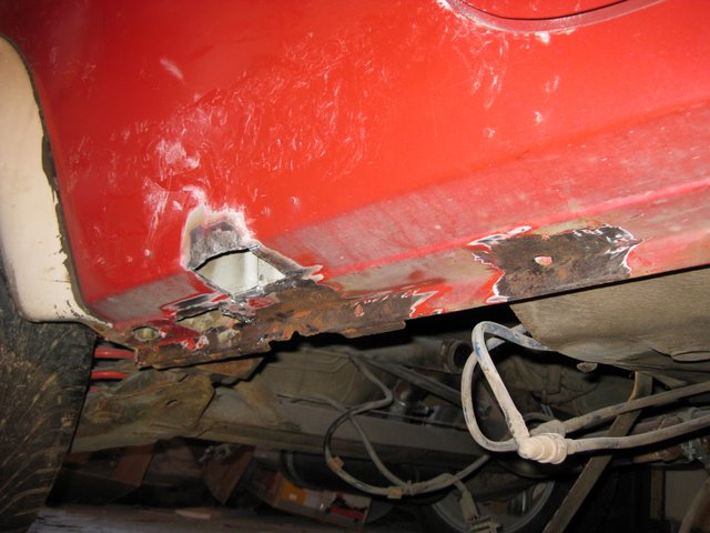

Viime aikoina Corsan kanssa on lähinnä paikkailtu mätäpaikkoja sieltä sun täältä ja purettu pois kaikkea irti lähtevää.
Paikoitellen on pitänyt tehdä isompiakin paikkailuja, kun alkaa jo vähän ikä painaa tätäkin autoa.
Helmoihinkin on päässyt vähän haperoa.

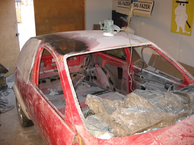

Vähän jotain uuttakin on jo päässyt tekemään. Tässä on katosta lähdössä turhat kourut pois.

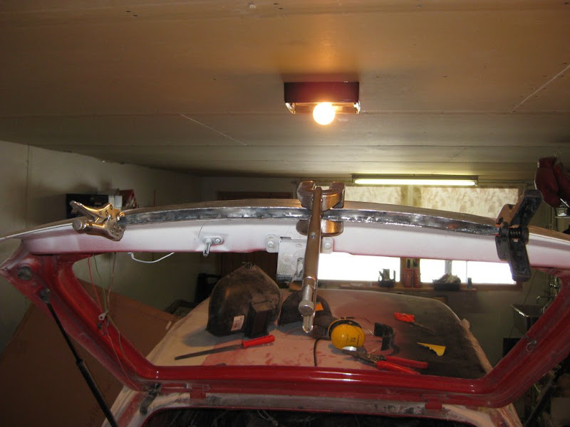

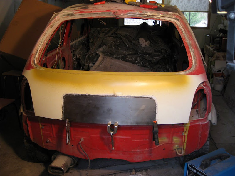

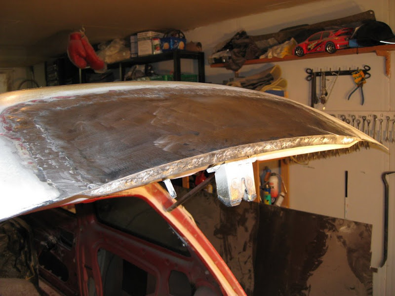

Välillä on kiva tehdä uudestaan jo kertaalleen askarreltuja muokkauksia. Tällä kertaa meni uusiksi takaluukun tasoittelu, joka jäi viime kerralla puolivalmiiksi ja ruoste pääsi yllättämään. Nyt pitäisi olla parempaa jälkeä ja painossakin säästyi hieman edelliseen versioon verrattuna.
Haastavin osuus eli tuon pakkelointi ja hiominen oikeaan muotoon alkaa vähitellen olla valmis, mutta kuvaa ei siitä vielä näyttänyt olevan. Täytyy tässä välissä kehua tuota vihreärunkoista maaliruiskua, jonka lunastin Keskisen Vesan puodista. Olikohan se Gern -merkkinen? On kyllä hintaansa nähden pätevä vehje. Ostin siitä ensin kokeeksi sen pienemmän version paikkamaalausta varten ja piti sitten ostaa se suurempikin, kun hinta/laatu vakuutti.
