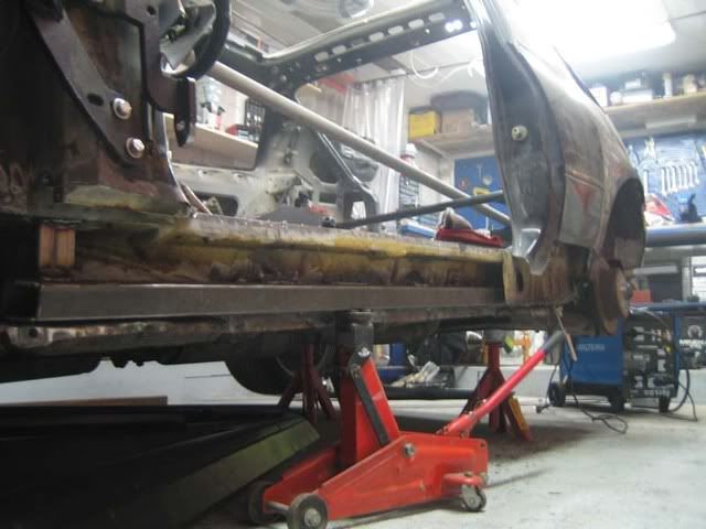

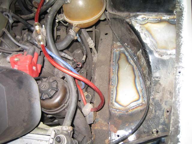

Tuli tehtyy vahvistukset vasen helmakotelossa! Kävi eilen katsastus konttorille näyttämään kuvia ja raudan pätkän samasta putkesta mikä on käytetty halmoissa ja ne sanoi että hyvältä näyttää.... Samalla mä näytin niille vaatimukset mikä sain AKE:lta että miten mun pitäis tehdä että kelpaa muutoskatsastuksessa!
Nyt on vasemmalla puolella vain etupyörä kotelossa vähän ruostetta mikä pitäis korjata sitten voin siirtyä okealle puolelle tekemään.
On uusi helma pelti kyllä paikalla jo, luulen vaan että kuvia siitä on nyt läppärillä ja istun pöytäkonella nyt joten ahkä tänne kuvia lisää illalla

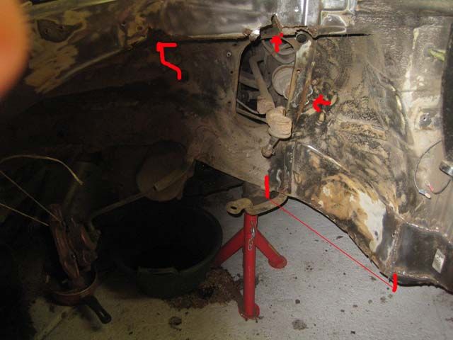

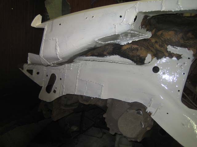

tänään taistelin koko illan vasen etupyörä kotelon ruoste vaurioiden kanssa
sitten jäi vielä nämä, ehkä teen niitä huomenn paitsi että jätän ehkä se ylempi vielä tekemättä kun,
en ole vielä saanut F Astran Mustat enkeli silmät joten en tiedä vielä paljonko joudun muokkaa siinä kohtaa.
Sitten aloitetaan tekemään auton oikean puolen näiden älken

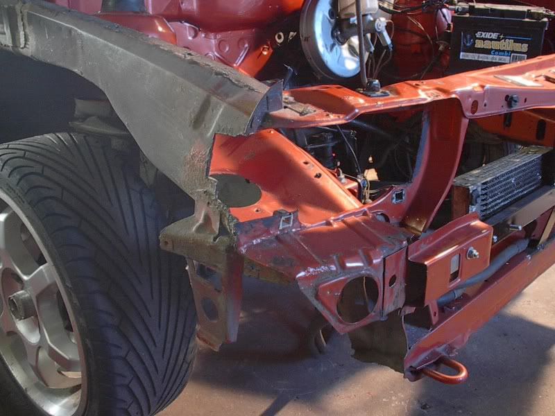

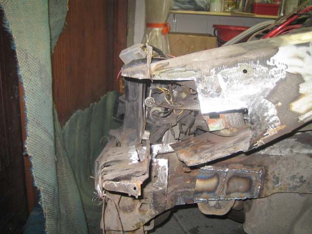

pienen palan joutuu tuosta kulmasta taiteilemaan pois jos ne enkelit laitat. voin laittaa vaik sulle kuvaa siitä kuhan kerkiän...

jo olis tosi hienoa saada siitä kuvia! asiat sujuis nopemmin minulle silloin

Tuossa on yks kuva siitä etukulmasta, ei vaadi noin isoa reikää siihen mutta on hyvin pelivaraa kun on vähän isompi.
http://i124.photobucket.com/albums/p21/ ... vei007.jpg

kiitoksia

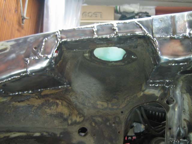

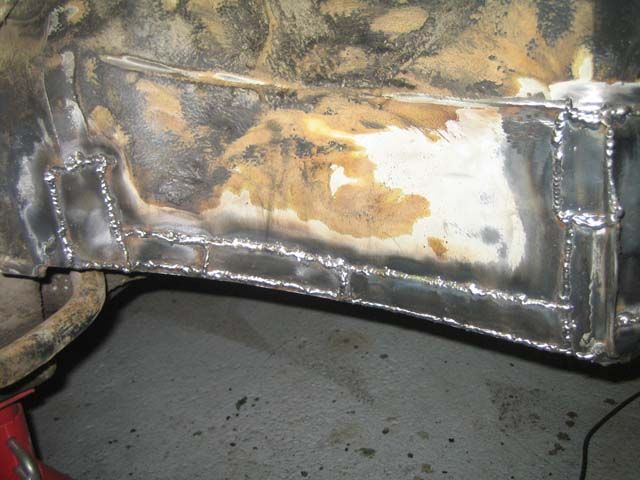

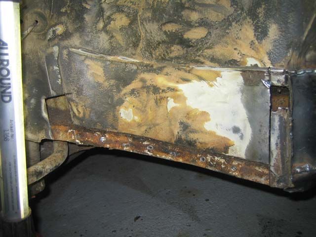

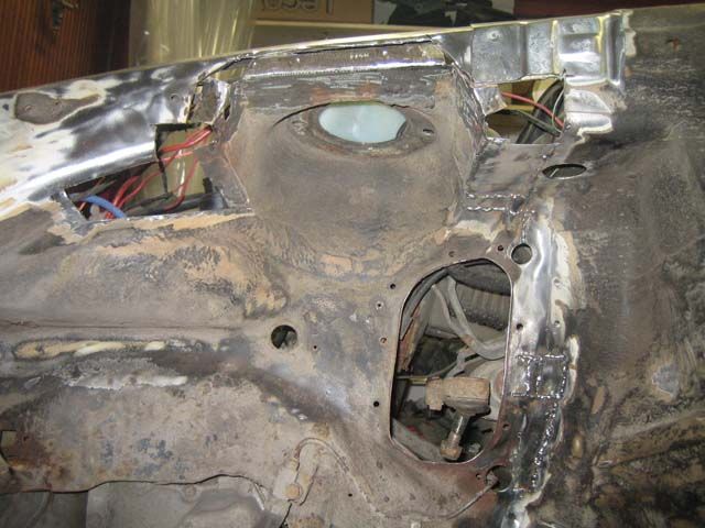

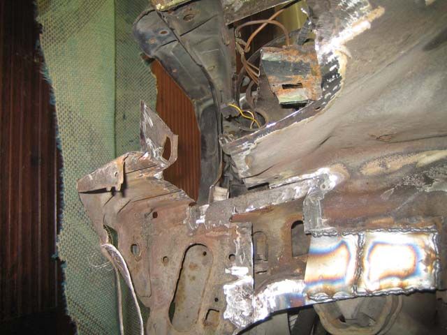

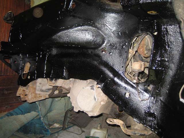

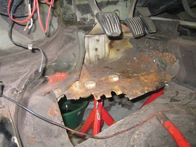

Oli aika paljon leikattava pois tossa valon ympäri että sai puhdasta peltiä esiin =)
Sattui olla reikiä akkutelinen alla joten olen vähän miettinyt jos siirrän akkua takakontiin, niin ja kaikki hitsaus jäljetonehuonessa putsan siistiksi sitten kun nosta mylly pois keulasta
putsasin kaikki pinta-ruosteetta pois ja levitin rostex maalia kaikkiin kohtiin missä pelti oli näkyvissä ja loput vain pestin
Sitten uutta pohjamassaa päälle

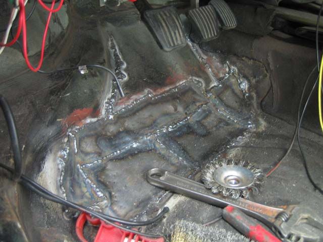

Luulin jo että vasen etupyörän kotelo oli kuskin puolen viimeinen kohde että olisin voinut ruveta oikealla puolella väsätä ruoste vauriot mutta ei ihan vielä tämmöstä löyti jalka tilasta
tosta olen hionut kaikki ruostetta pois ja laittanut rostexi päällä, sitten olen hitsanut tuoretta peltiä päälle, ja kotelo suoja pitäis sinne vielä saada
tämän lisäksi löytyi vielä pari pientä reikiä pohjassa kuskin puolella! sitten kun pohja on massttu kokonaan kuskin puolella siirretän toiseen sivuun!

Näköjään joo
ite poistin juuri noi vanhojen valojen kiinnikkeidenkin kohdat kun noi sonarit oli vähän isommat ku astran vakio valot nii ei mahtunut enää kadetin alkuperäisten valojen kiinnikkeet makaamaan siellä...

siis noi kiinnikkeet sielä umpion alapuolella?Wasu kirjoitti:Näköjään jooite poistin juuri noi vanhojen valojen kiinnikkeidenkin kohdat kun noi sonarit oli vähän isommat ku astran vakio valot nii ei mahtunut enää kadetin alkuperäisten valojen kiinnikkeet makaamaan siellä...
