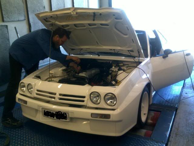

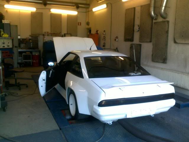

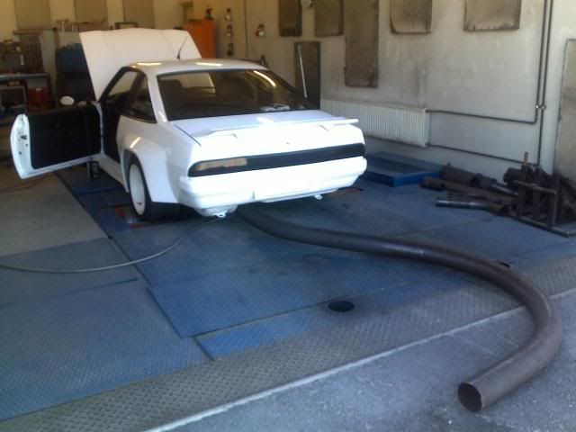

Tänään tuli käytyä ST-Motors virmassa säädättämässä Manta. Perussäädöt oli kuta kuinkin kohdallaan, mutta pari tuntia setä sen kanssa hieroi. Ja kannatti, sillä eroa ekaan vetoon tuli 10%. Neljä ajoa (ainakin) otti rullilla ja sai loihdittua Mantan kurnuttamaan vielä paremmin. Erittäin positiivinen kokemus oli tuo ST-Motors. Kaksi tuntia säätöä ja muistaakseni ainakin neljä ajoa rullilla > 160 euroa. Listahinta oli 80 euroa tunti + 80 euroa tehonmittaus. Tosin olivat mielissään Wanhasta ja erilaisesta kalustosta normaalien päivärutiinien sijaan. Vaikka seuraava säksä jo odotti vuoroaan, niin herra päätti vielä kokeilla pieniä muutoksia :thumbsup:
Positiivisin oli väänto (227 NM) joka oli erittäin tasainen koko matkan. Siltä se tuntuu ajettaessa perseellekkin > vääntää tasaisesti ja menee eteenpäin kuin kuminauha. Eritäin miellyttävä ajaa kadulla. Toista kuin edellinen jossa ei tapahtunut mitn ennen 5000 kierroksen. Mutta tätähän tällä on haettu, konetta jolla on kadulla mukava ajaa. Tämän kilpailut on kilpailtu ja race-koneiden kanssa kikkailut kikkailtu.
Kierrosherkempi tuli myös Mantasta säätöjen jälkeen, kehotti tosin käyttämään 98 tai 99, nyt oli tankissa 95:sta. Sitä paloi muuten penkissä reilut 20 litraa :D . Aluksi oli hiukan ongelmia takarenkaiden kanssa, ei meinanneet pitää rullilla. Hippasen kovat nuo wanhat Pirellin P10:t.. Muutama videokin tuli otettua, vaikka mitä ihmeellistä siinä nyt on, kauhea meteli ja katiska hallissa.
Penkissä:
Welho itse työssään:
Mantalla oli komea häntä

Paljonkos sitä konetehoa/pyörätehoa siunaantui loppujen lopuksi ja millä tehohäviöllä laskettuna pyörille?
Mulle säätäjä loihti 161,6hv takafillareille ja vääntöä oli koneessa parhaillaan ~5250rpm/233Nm.
Ascona on myös kiva ajaa kadulla juuri tasaisen väännön takia. Koneteho huitelee jossain 180-190hv välillä, ihan sama.
Onneksi on upea Mantasi taas ajossa ja säädöissä. Olisi kiva osua joskus samaan paikkaan samaan aikaan! -(z)-
~Artsi, Vaasa
"On tämä saatana työmaa!"
mikkis
Viestit: 1438
Re: ** Opel Manta 2.4 "400" ** Päivitetty 23.6
Viesti Kirjoittaja mikkis »
Simo kirjoitti:Kuulostaa hyvältä mutta käppyrät olis silti mukava nähdä :)
Joo, on mulla yksi printti vikasta ajosta, tarttis saada se skannattua. Täytyy käydä jollain skannerin omistavalla kylässä :D
GSi 16V kirjoitti:Paljonkos sitä konetehoa/pyörätehoa siunaantui loppujen lopuksi ja millä tehohäviöllä laskettuna pyörille?
~Artsi, Vaasa
Tuo häviö oli myöskin laskettuna siinä printissä, se oli itse asiassa erittäin pieni. Täytyy katsoa se siitä printistä kun menen himaan.
Koneteho on 150, eli juurikin lain sallimat lukemat mitkä Mantassa saa olla :hypocrite:
Konehan on siis aivan vakio, erittäin hyväkuntoinen 170thk ajettu 2.4 jossa 45 tuplat 36 kurkuilla, suuttimista en tiedä > eilen se niitä ST-Motorssissa vaihteli. Lisäksi kaasareiden jatkeena Rissen imusarjat ja Irmscherin 90 imutorvet putsareille. Nämä irmelin torvet tuottaa juurikin tuota vääntöä reilusti lisää. Pakosarjana tässä on edellisessä kilpakoneessa kiinni ollut XL-peltisarja ja putkena 2.5" kahdella pöntöllä. Putkisto Tiittasen käsialaa ja ihan tarvike Walker pöntöillä. Vauhtipyörä on muistaakseni edellisestä kilpakoneesta, tai sitten ihan vakio, en muista enään.
Eiköhän me jossain vaiheessa törmätä, tosin sen edellytyksenä on, että tulet Asconalla 8) (muuten sitä juttua odotellaan edelleenkin)
Juzzin kanssa eilen oli pitkä keskustelu ja mietintä josko tuolle kannelle kuitenkin talvella jotain tekisi. Katsotaan nyt. Vääntöä tähän on aika vaikea saada lisää, minusta ST-Motorssin loihtimat lukemat ovat aika kelvolliset vakiomoottorille. Testiajoa tuli eilen suoritettua reilusti ja Vectra jäi myös tänään aamulla talliin. Eroa on säätöjen jälkeen kuin yöllä ja päivällä, ei mennyt reissu hukkaan.
