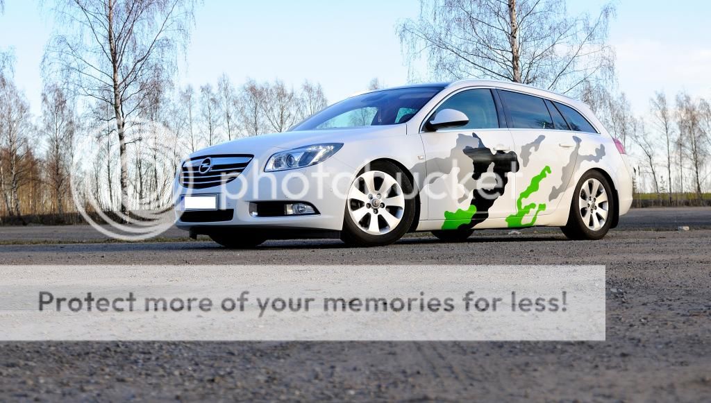

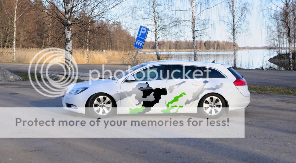

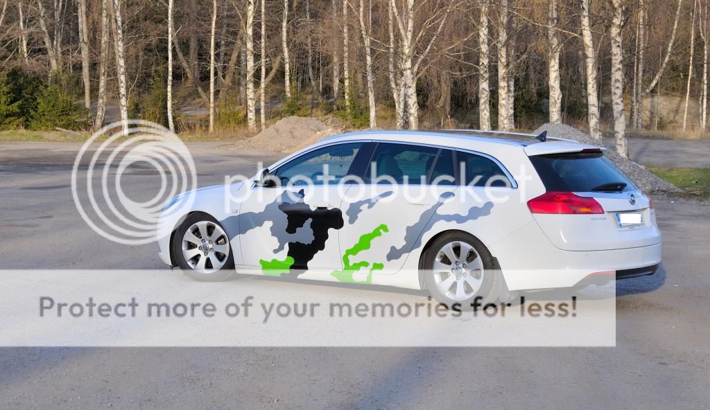

Mätänetistä tarttui mukaan 4kpl suojakumeja, en kerenny/jaksanu vielä niitä asentaa paikalleen. Mutta, aloitin tänään camo-teippauksen asennuksen :food:
Ensin pesin auton, sitten liuotinpesulla vahat pois ja viimeisenä vesi/sinoli-seoksella rasvat pois. Tämän jälkeen valmiiksi leikatut kalvopalat auton kylkeen maalarinteipin avulla, mallasin niitä näin paikalleen. Kun kalvot olivat paikallaan, liimasin ne paikalleen. Huomasin nyt että tein pari virhettä, musta kalvo olisi pitänyt laittaa harmaan päälle, eikä toistepäin. Ja leikkasin yhden kalvon hivenen väärin, oviaukon kohdalta. Niinpä nämä pari palaa menee uusiksi mutta se on helppo homma.
Vaikka itse sanonkin niin tuosta tulee pirun hyvä teippaus! Kuvat valottui vähän väärin ja eikä ne oikein muutenkaan tee oikeutta teippaukselle, mutta tästä on hyvä jatkaa keulan ja perän teippauksella :food:
Kuvissa on nyt peilitkin valkoiset, otin siniset kalvot veks.
