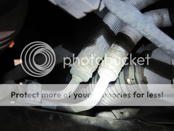

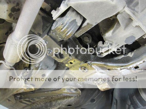

Tässä olisi muutamat kuvat auton alta. Märkää märkää...
Kaikki tuo märkä alue siis ohjaustehostinnestettä. Kivasti ruiskinut sitä ympäriinsä...
Siinä hammastanko alhaaltapäin. Uusi tippa juuri muodostumassa.

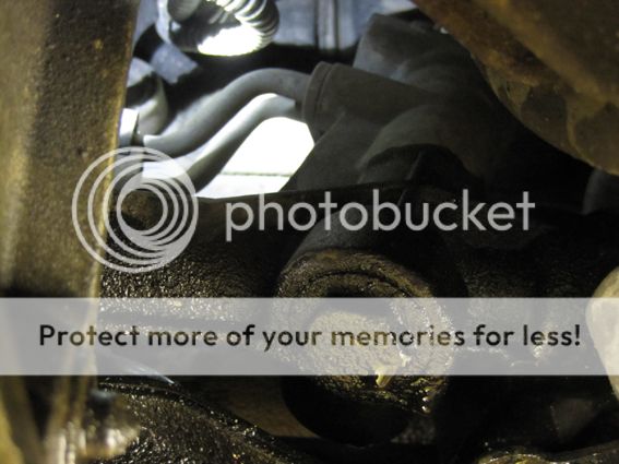

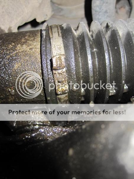

Oikean puoleisen raidetangon ja hammastangon välistä vuotaa...
...ja sama juttu vasemman puoleisen kanssa.

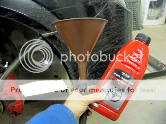

Tässä tämän hetken parhaat kaverit
Toinen täyttökerta. Vähän alle puoleen väliin säiliötä oli neste huvennut 4 päivän ja 150 kilsan jälkeen.
