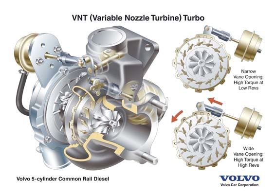

Vielä tuosta laiskasta 2.2 dti omegasta.Autossa tosiaan näkyis tuo GT 18v ahdin olevan.Katsoin sen verran turboa että sormin tuntui aika hyvin pyörivän enkä tuntenut akselissa välyksiä.Alipainetta tulee 75 KPA tyhjäkäynnillä ohjauskellolle.
Voisko nuo muuttuvatsiivet sitten jumittaa,tanko on vetäessä ihan piukassa?Onko noille itse tehtävissä mitään?Täytyi oikein etsiä kuva tuosta toimintaperiaatteesta.Savutus ja tehottomuus sopis hyvin kuvaa,,
C1. Vectra 1.8 GTS
Astra G 1.6 8V
Astra G 1.6 8V
Teuwo
- Viestit: 1174
- Liittynyt: 19 Syys 2007, 19:40
Re: Diesel koneiden viritys
Voihan ne jumittaa ja vanhemmiten sitä tekevätkin.
Hommahan toimii niin että ne on lepoasennossa auki ne VNT siivet ja niitä sitten alipainekellolla vedellään kiinni päin kun halutaan nostaa ahtoja, sitten kun on tarpeeksi avataan taas.
Voit ottaa hukkiksen kellon irti, toki mitaten tangon pituuden tarkkaan, ja kokeilla ilman kelloa (ja sen jousivoimaa) kuinka herkästi mekanismi liikkuu.
Viri viri vehkeissä missä on hemmetin isot suutinkärjet yksi raja-arvo on se että purkausaukkojen koon kasvaessa ohi 260 mikronin alkaa polttoainesumu joutokäynnillä olla jo semmoista räkää että pitkät tyhjäkäyntijaksot voivat noeta vnt siivet jumiin.
Mekanismia voi koittaa purkaa ja putsata.
Se sitten auttaa taikka ei riippuen siitä johtuuko jumitus epäpuhtauksista vai mekaanisesta kulumasta.
Myös ahtovuoto aiheuttaa savutusta ja huonoa alavääntöä, sekä myöskin alipaineletkun vuotaminen.
Mutta ensimmäisenä tulisi mieleen että turbon hukkiksenkelloa edeltävä alipaine "moottori" olisi rikki. Kun ahtopainetta ohjataan alipaineella,toimii se ilmeisesti niin että: toinen alipainekello säätää n:0,8 ahtoja ja sen jälkeinen samanlainen "pumppu" (ennen turboa)tekee piikityksen 1,2bar kiihdytyksessä ja alakierroksilla.
Kokeile myös rukarilla tai jollain vääntää sitä siipien vartta VAROVASTI, se pitäisi painua auton sammuksissa ollessa kohtuu herkästi kelloonpäin ja tyhjäkäynnillä sen pitäisi olla vetäytynyt kelloonpäin.
Miksipä ei

Mmm siis tuota ei siinä alipainekäyttöisessä säätöpiirissä ole muuta kuin se alipainepumppu kannen päässä, jota nokka-akseli pyörittää.
Siitä tulee letku boost solenoid valvelle jonka avulla ECU säätää ahtopainetta, solenoidiventtiili siis blandaa ulkoilmanpainetta ja alipainepumpun alipainetta keskenään duty cyclen muuttuessa, saaden aikaiseksi erisuuria alipainearvoja, eli käytännössä himmaa VNT siipiä eri asentoon (tai hukkaporttia enemmän tai vähemmän auki).
Solenoidiventtiililtä tulee sitten letku hukkiksen tai VNT kellolle.
Joissain 2.2 B-Vectroissa oli myös erillinen alipainesäiliö ("Alipaineakku") pumpulta tulevassa letkussa, mutta siis toimii vain voimareservinä. Ja oli muistaikseni niissä malleissa joissa oli erillinen ECU ja VNT ahdin - uudemmat joissa on jo PSG-16 VP44 päällä eivät tämmöistä osaa omaa.
Ahtojen piikittely johtuu viiveistä ohjauselektroniikassa ja mekaniikassa.
Edelleen hukkismallien ECUssa ei ole paineenohjausalgoritmissa PID kontrollia, eli ohjaus reagoi vain paineen itseisarvoon, mutta ei sen muuttumisnopeuteen, kuten VNT ahtimien kanssa tuli tehdä.
Niinpä boost control alkaa avata siipiä liian lähellä tilattua painetta ja boosti ehtii ampua tilatusta arvosta yli, sitä korjataan liikaa jolloin paine heilahtaa toiseen suuntaan jne.
Mulkkaamalla vnt kellon tankoa tai mekanismin stop ruuvia muutetaan johdinsiipien suljetuin asento avoimemmaksi jolloin ahdin ei spoolaa niin kiivaasti ja hitaammalla ohjauksella on paremmat mahdollisuudet ehtiä reagoimaan paineen muutoksiin.
