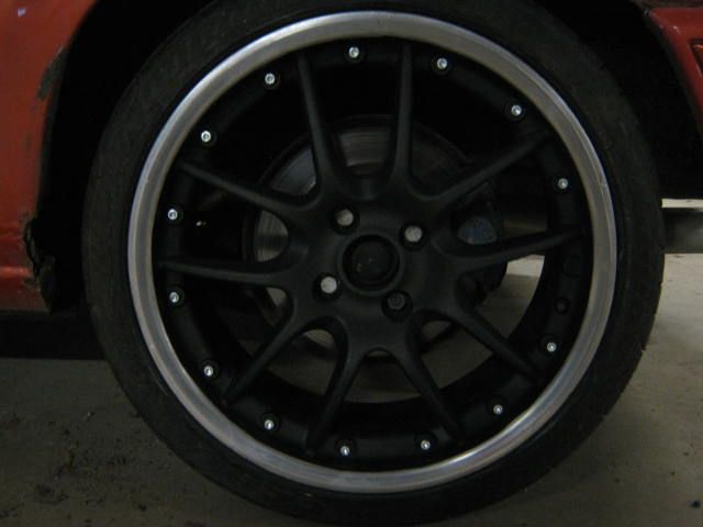

Vannehommia aloteltu suunnitteluasteella, ei ehdi/jaksa opetella photoshopin käyttöä niin tekaisin tuon "luonnoksen" ihan käytännössä. Tolta se vois näyttää taikka sitten kiiltävän mustana. Koristepultit tuli myös uusittua.
Edessä vanha ja takana uusi
Uudet ta technics takaiskarit tuli myös haettua ja etupään powerflexit pitäs tulla viikon päästä 8)

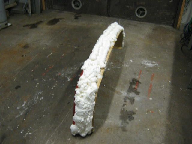

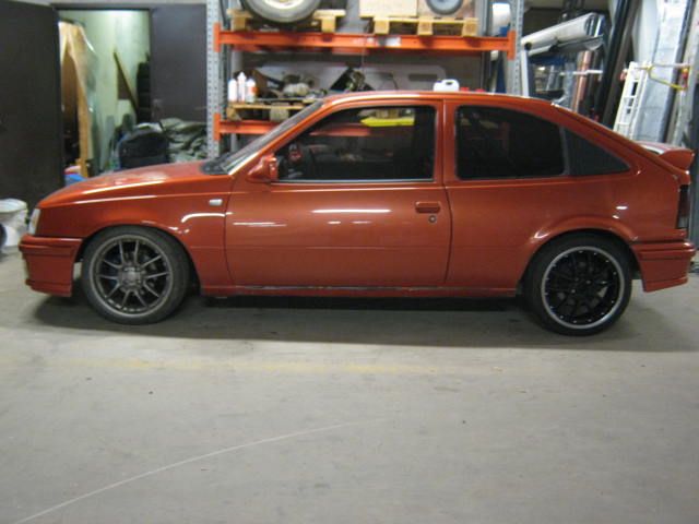

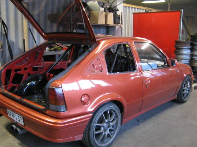

Edetään hitaasti ja varmasti, koneelle ei ehdi tekemään mitään talven aikana. Korihommat on tän talven jobi lähinnä siksi että tuli tuon käyttiksen laitto tähän väliin. Kattopeltiä ei sitten tullu haettua ainakaan vielä. Yritetään tuo vanha pelti elvyttää vielä sen verran että ajaa kehtaa. Sivulasi projekti on meneillään ja sovitettukin on, muutaman viikon sisään pitäis saada lasit leikkauksesta, on sitten paljon helpompi tehä poka sille tuohon taka-osaan. Samaan aikaan menossa etulippa ja sivuhelmaprojekti, ja näiden jälkeen turvakaarien kunnostus.
Purkua, seuraavaksi peltihommaa katolle ja takasivulasien paikoille.
Etulipan askartelua

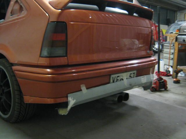

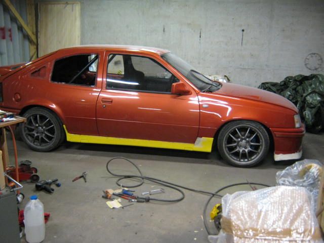

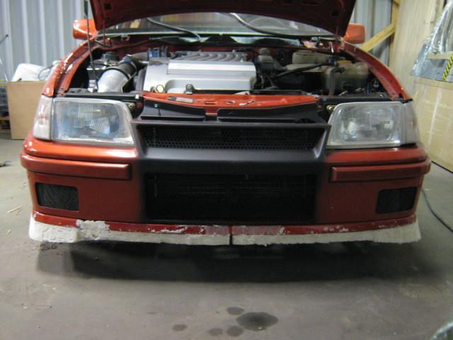

Taas tuli jotakin näprättyä, toisenkin puolen helma tuli muokattua ja sovitettua paikalleen. Viikolla teen jatkot vielä tuohon helman etuosaan jotta tuo leveempi osa tulee oven saumaan asti, kun nyt se jää muutaman sentin vajaaksi. Sitte pohjat ja väri niskaan. Etulippaankin haettu muotoa ja vielä pitäs vetää kulmia pyöreemmiks sekä saada se kauttaaltaan symmetriseksi. Takapuskuriin ajattelin diffuusori tyyppistä juttua mut katotaan nyt ensin millasen tuosta etulipasta saa vai saako ollenkaan, on nimittäin ihan ekakerta kun leikin urtsilla ja kuidulla tälläsia hommia :D Tuli käytettyä vähän autoa ja pieni videopätkäkin otettua kun hillittiin ajohaluja :D :D

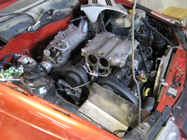

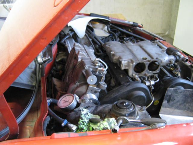

Tänään tuli suunniteltua tuota ahtimen paikkaa tuonne konetilaan, meinaa tuottaa harmaita hiuksia tuon öljynkierron kanssa koska öljynpaluu on juuri väärinpäin siihen nähden missä on lähtö imusarjaan. Olis toisin perin niin ei tarvitsisi alkaa vetämään niin pitkää imuputkea. Käsittääkseni näissäkin pätee sama kuin pakokaasuahtimissakin että se öljynpaluu pitää olla alaspäin vai menikö metsään?
Omegan imusarjalla tuo olis tarkoitus toteuttaa, kun tuolla omalla c25xe imusarjalla ei jää tilaa ahtimelle.
motorsport
Viestit: 1548
Paikkakunta: Etelä-Suomi
Re: Kadett E V6 Supercharger
Lupaavalta näyttää !
Näkyyköhän Enemin kompressorisatsissa mitään ideoita sinun tapaukseen.
