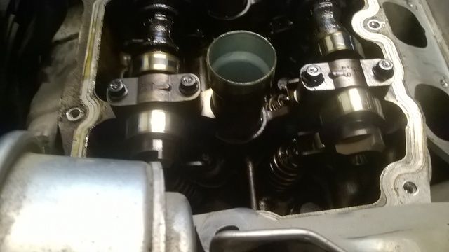

Rak kirjoitti:Jos on tarpeeksi hypänny niin sen pystyy ehkä näkemään ilman työkaluja mutta ykkösen pitää olla ykk:ssa.
Toisessa nokkaparissa tasot on kannen kans linjassa, toisessa ovat, oisko 45 asteen kulmassa.
Jos näin on niin ohan se ketju pompannu :evil: Tilasin ne ajoitusraudat nokkien päihin mutta tosiaan näyttäs että on jako hypänny.
Viimeinen kuva 2-4-6 penkasta ja pitäs vissiin olla noi tasot samassa linjassa ku kansitaso/venakoppataso? Vähän ehkä huono kuva mutta parempaan ei pystyny vitutuksen ollessa korkeahko.
Minkä takia muuten ajoitusrautoja tulee siinä setissä kolme? Kaksi muuten samanlaisia mutta toisen nokan reuna auki toisesta raudasta?
Kai sitä tarvis koittaa seuraavaksi tehdä ohivuotomittaus ja toivoa että venat ei olis ottanu osumaa. Imuvenat tuosta nyt näkyy ja ainakin silmällä katottuna kaikki menee kiinni asti...
