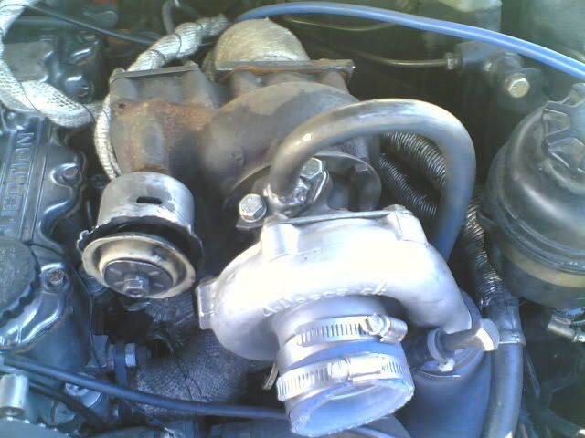

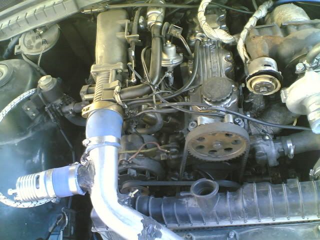

ajattelin pistää pari kuvaa..
No oli aikamoinen "kyläseppä edition",mistä tuo turbon öljyputki tällähetkellä tulee?
Siis tuo öljyn tulo,tuohon turbon päälle?
Tuon tuloputken ei kyllä tarvi olla noin suurta,puristuta siihen(uuteen turboon) jossain hydrauliikka liikkeessä kunnon letku,sisähalkaisian ei tarvi olla kun jotain kokoluokkaa 5mm,että olikohan se nyt sitten 1/4" letkua.
Ja kun tuo turbo on noin ylhäällä niin sen paluun varmaan onnistuisi tehdä vaikka siihen lohkosta välikanteen tulevaan huohottimen putkeen.
