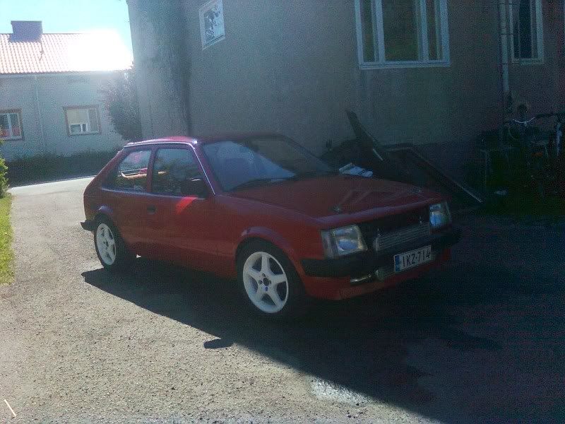

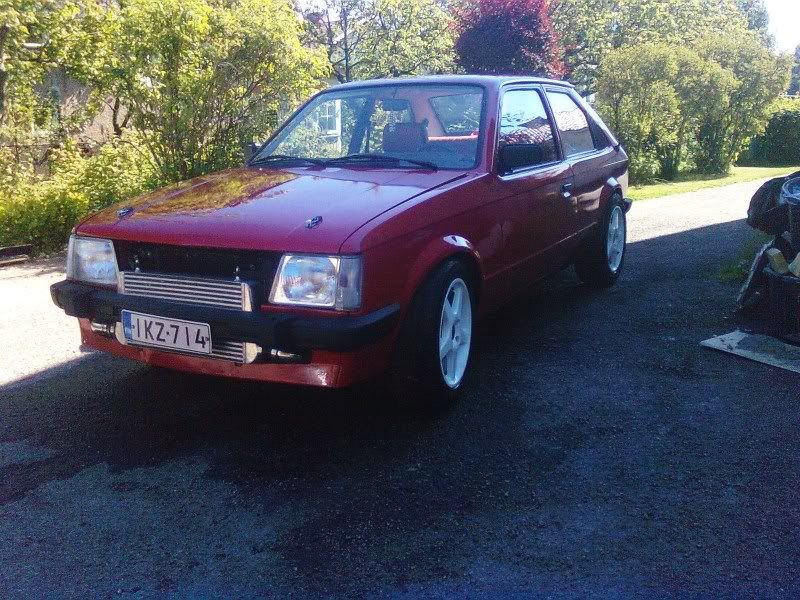

Kesäkuva valkoisilla vanteilla. Puhelin laatua :D

Jestas että tuo keula näyttää hirveältä kun tuo cooleri on tuossa puskurissa...autohan olisi melkoinen sleeper jos tuo cooleri ei paistaisi tuosta keulasta.

Hieno on mut olis kyl mahtava jos tuo cuuleri olis kokonaan piilos, sit olis oikee sliipperi :D Mut onhan se tietty niin että kun perästä joku tulee ja katsoo et mikä vanha kadetti tuol menee et painetaan ohi mut kadetti lähteeki sutien karkuun ja sit kun pääsee ohi jos kadetti hiljentää nii huomaa et minkä takia sitä perävaloja joutu katteleen... :thumbsup:

telwin kirjoitti:Jestas että tuo keula näyttää hirveältä kun tuo cooleri on tuossa puskurissa...autohan olisi melkoinen sleeper jos tuo cooleri ei paistaisi tuosta keulasta.
noh noh :D öljynlauhdutin vaihtui jo pienempään että sai sen pois coolerin päältä ja maskin tieltä, nyt pitäisi mahtua maski kun kallistaa cooleria yläreunasta sisäänpäin, mutta se on vielä työn alla :D
