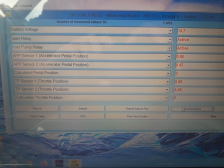

Motonetisti
- Viestit: 629
- Liittynyt: 19 Elo 2014, 10:18
Re: Op-Com vikakoodinlukija
Mulla on sitte varmaan se 1% jonka pystyy flashaamaan:@@po kirjoitti: 04 Maalis 2025, 10:59 99% noista "V1.99" kapuloista on roskiskamaa sen jälkeen kun sen flässää.
