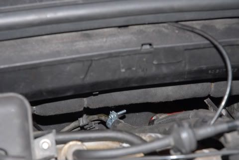

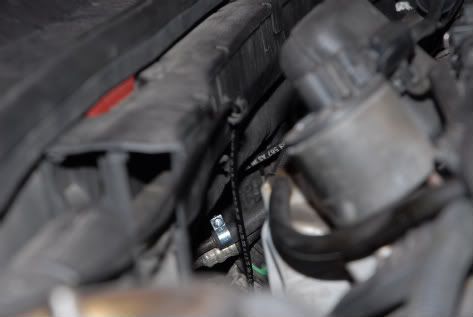

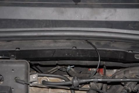

Bensavuoto olikin yllättävän helppo korjata, koska prässikappale oli letkussa lähinnä pyhällä hengellä kiinni. Nyppäsin siis jo irtiolevan letkun irti putkesta ja kiskaisin prässiosan pois letkun päältä. Tämän jälkeen vain hyvällä klemmarilla letku kiinni putken päälle. Halkaisijaltaan 15mm klemmari käy tuohon hyvin ja itse laitoin ainakin sellaisen pikkuletkuille tarkoitetun klemmarin. Kannattaa kaikkien V6 Vectrojen omistajien tuo tarkistaa, kun korjaus vie aikaa noin 5 minuuttia ja tuleepahan kunnollinen liitos. Vähän itseä hirvittää jos olisi jossain motarilla levinnyt ja kuuman pakoputken päälle ruiskunnut bensat...

No kerros tietämättömälle että missä tuo mahdollisesti korjattava liitos luuraa?

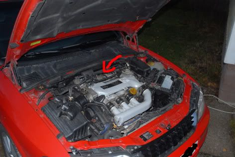

Meneekös muuten tuo toiseksi ylimmässä kuvassa loistavasti näkyvä alipaine letku moottorinohjainlaitteelle, vai mihin? Tarkoitan siis tuota letkua, joka menee tuon johtosarjan kotelon ja konepellin takareunan tiivisteen välistä.

Menee muistaakseni sisäilmakierron läpälle. Olen tuon itse tuosta vetänyt, kun kulki ennen pyyhkijäkaukalon vedenpoistoreijästä. Melko epämääräinen tuo toteutuskseni, kun olisi pitänyt hakea kaupasta alipaineletkua ja vetää fiksummin. Voisi sen vieläkin siistiä, kun tuo poraamani reikä on melko piilossa.
Moottorinohjaukselle menee (tai sinne päin ainakin) alipaineletku tuon 3. kuvan keskellä auton sivuttaissuunnassa näkyvä letku, jonka vedin melko siististi läpi moottorin johtosarjan tiivistekumista pyyhkijäkaukalon puolelle.
