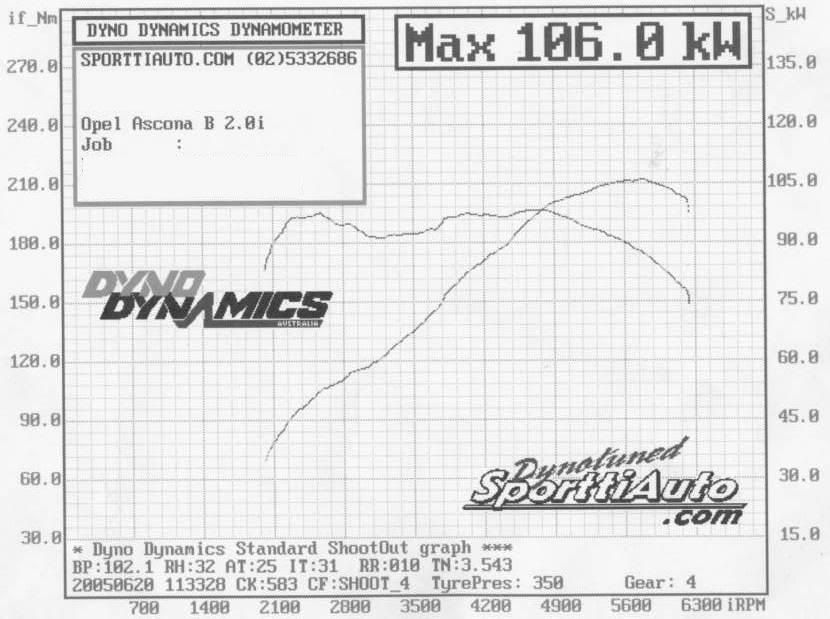

"kanavat siistitty" kommentilla mulle myyty 20ne jossa 18E yläkerta (kansi,imusarja,sytkä) . Nokkana motonetin 18E. Ehkäpä edellinen omistaja pk-seudulta osaa kertoa tarkemmin jos palstaa lukee.
Maantieajossa kulutus on 8 l paikkeilla tai jopa allekin(ei ole tarkemmin tullut mittailtua eikä ajoakaan ole tullut kuin 3500km)
linkki tuossa dynotulos viime kesältä. Tuo siis moottoriteho ei pyörä.

Mikä pakosarja ja putkisto sulla on tuossa dynossa paikoillaan?
Ja onko siinä joku kierrostenrajoitin, ku veto loppuu n.6300rpm
Kivasti on voimaa -(z)-

Peltisarja sekä 2,5" putkisto yhdellä läpivirtausvaimentimella (ääntä piisasi ;) )
Kierrostenrajoitinta ei tunnu olevan kun vahingossa on joskus lipsahtanut +7500rpm :-?
Voisiko tuossa 6300rpm kohdalla tulla vastaan dynoon etukäteen laitettu max. huippunopeus 200km/h? Voisi olla aika lähellä sitä kun tuo nelonen on suora ja perävälitys 3.44:1 . Varma en ole.
