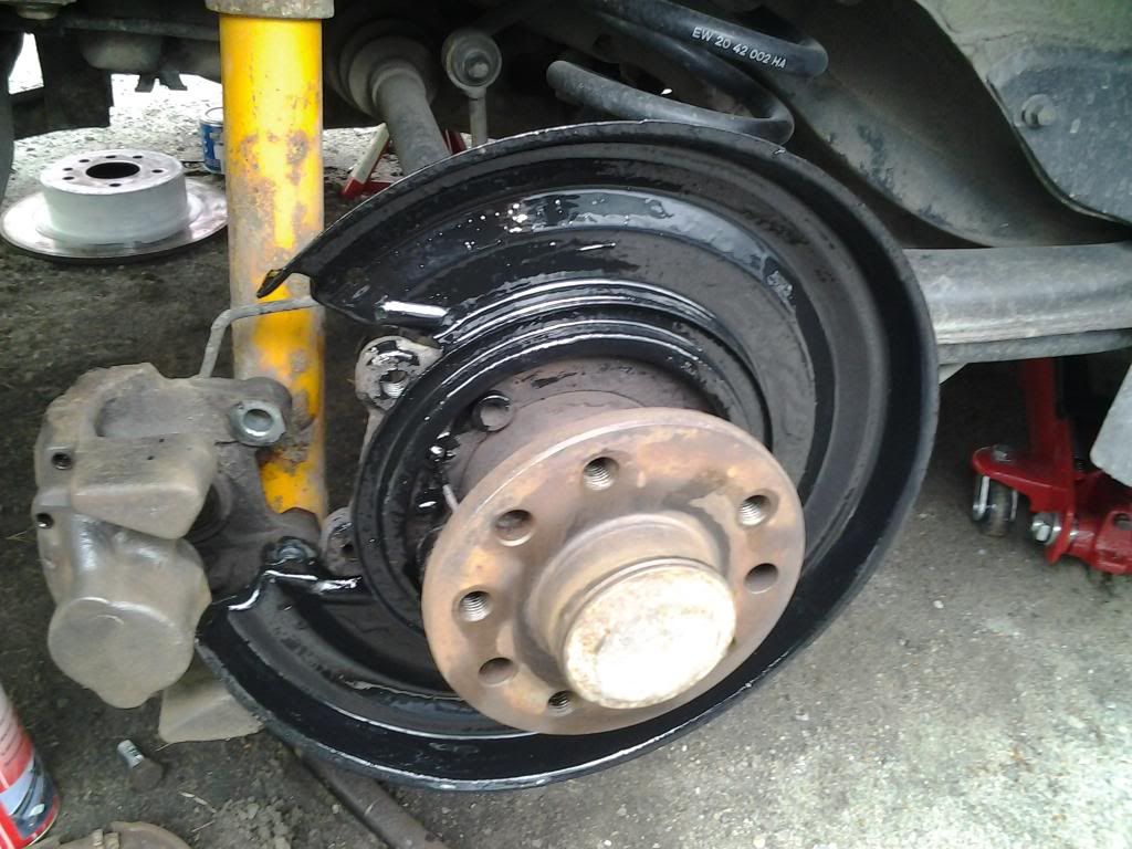

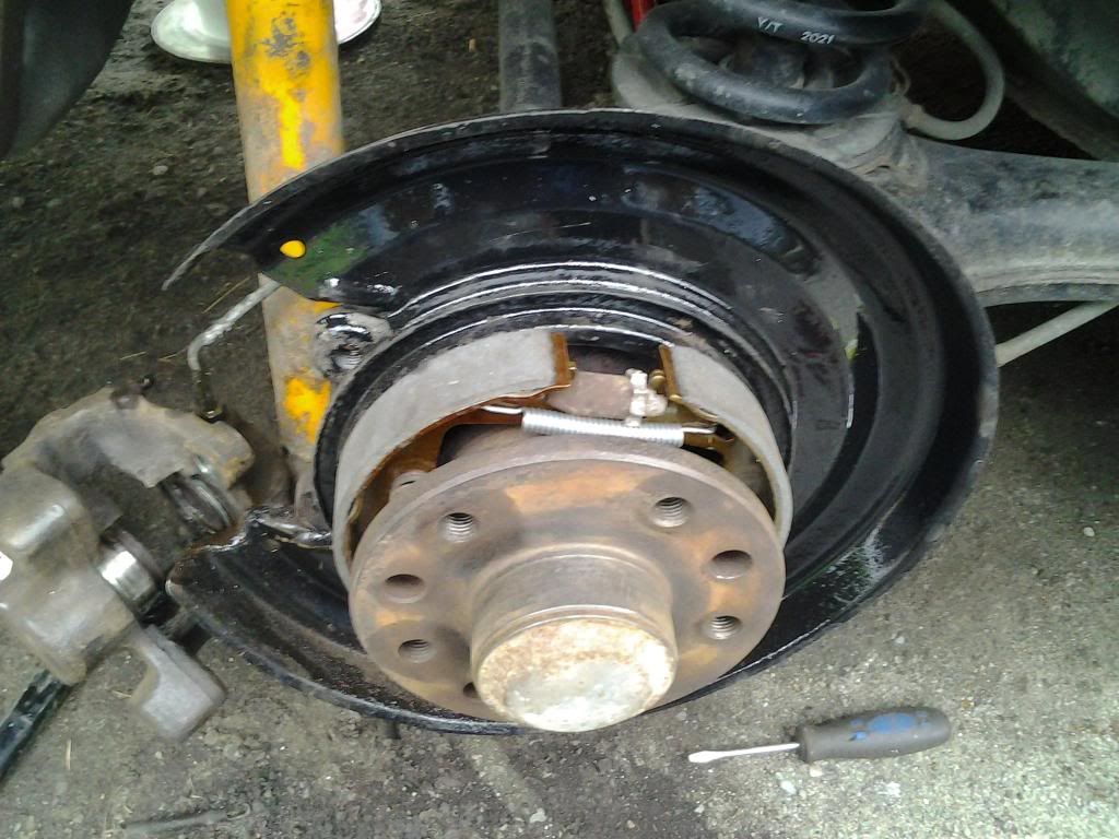

Tällästä tänään. Olihan vittu tiukassa ojan puolen satulan ulompi mäntä :banghead: , metrin putkipihdeistä ei liikahtanutkaan, eikä ulos vetäjillä, eikä jarrua painamalla ko.mäntää ja toisella männällä sitä painattaen..Uusiksi se satula menee, just ootan et kamu tuo toisen :wink:
Edessä jo valmista näiltä osin :)
Jarrukilvet oli kuin uudet, joten hioin ne piikkisudilla, brake cleaneria perään ja mustaa teknosta :yes: . Käsijarruhilppeet samalla uusiksi kaikki ja jarrupalat tietenkin.

Molemmat takasatulat meni vaihtoon, kun olivat mv6:sta, niin pieni ulkonäkö ero :roll: . Mutta ovat erittäin hyvät, pikku pihdeillä sai männät sisään. Harjaus ja maalaus oli aamusta, nyt ovat paikallaan. Odotan vielä kaveria, kun se tuo jarrulevyn uudet kiinnityspultit. Myöhemmällä kuvia :lol:
