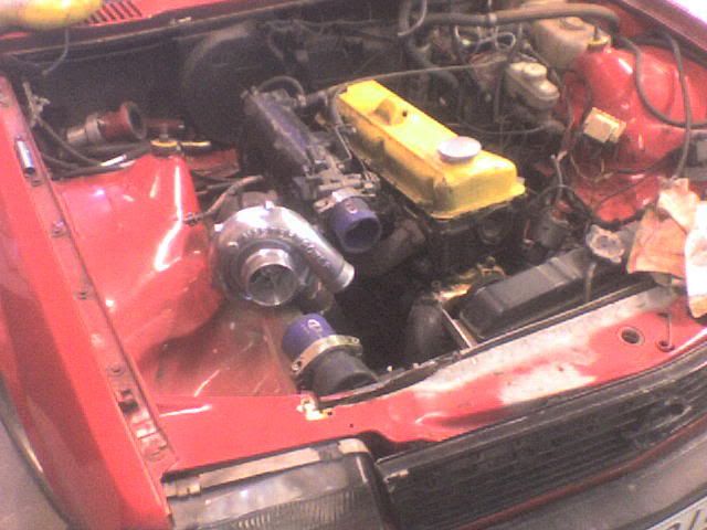

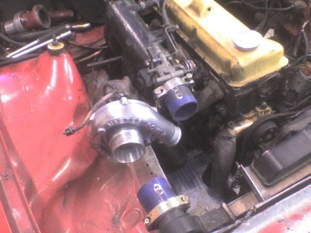

olisko kellään heittää tarkempaa kuvaa toteutuksesta niinku siis ite pakosatsista että mitenkä turbo on siihen sovitettu? :roll:
iHenkkaZ
Viestit: 5274
Paikkakunta: Merijärvi
Viesti Kirjoittaja iHenkkaZ »
klate kirjoitti:olisko kellään heittää tarkempaa kuvaa toteutuksesta niinku siis ite pakosatsista että mitenkä turbo on siihen sovitettu? :roll:
koneenkiinnikkeen alta putki/putket ja nosto ylös, ei paljo mielikuvitusta tarvii tai näin ainaki minä aattelin tehdä, vähä varmaa kikkaileen joutuu ku sen verran isohko ahdin kumminki ja mulla erillinen hukkis. pitäs ainaki 3" putki saada alle sun muuta... tehoja tekismieli
ny alkuun jos vakio roippeilla sen 200hp sais rikki ja tän kesän ajelis

Kuten jo mainittiin, se ei todellakaan ole vaikean mallinen kökkäre toteuttaa, mutta kerta internetzistä löytyy kuvia, niin kokeillaan pasteilla
Ja Henkka kun tekisi kerralla kunnolla niin ei autot palaisi tai hajoilisi milloin mistäkin kaiken aikaa. Tsemppiä ja ei kun toteuttamaan 8)

tuossa jotai.... -(z)-

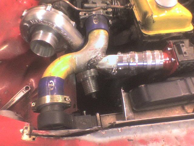

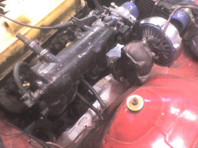

no nii tuli pakosarja hitsattuu loppuun ny on hukkiksen lähtöki paikallaan :)
jos tänää töis vähä pirrailis vielä ja poistas jännitykset tuosta 8)
tiiä vaik juhannuksena pääsis testaan tosin ilman putkistoa pelaako paremmin tuolla pakosarjalla :lollis:
öljyn tulo ja paluu pitää viel tehdä uusiksi :)

pikkumittavirhe pitää pikkusen lyhentää tuota sarjaa ottaa peltiin kompurapuoli kii :lollis:
etulippaan porailen reikiä tulee öljynjäähdytin taakse :)

jotai tommosta tulee tuosta räkäsaumasta ei kannata välittää ei jää tommoseksi :D
cooleri siirtyy parisenttii eteenpäin niinku näkyy
