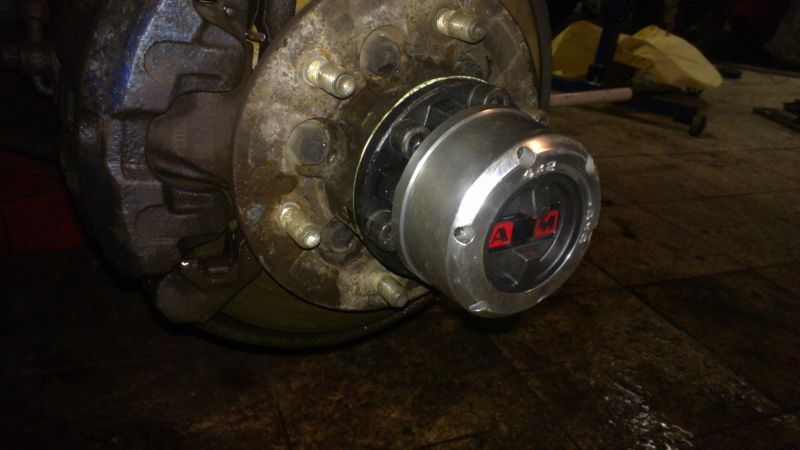

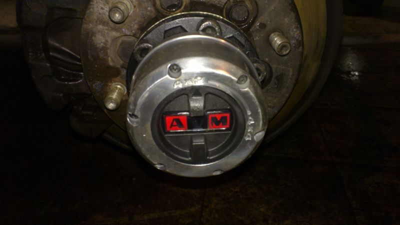

Dodii, nyt o manunapalukot paikoillaan. Jotenki tuntui et ne autonapalukot ei oo koskaan kunnolla pelannu ku nyt manuaalilukoilla repii ihan erilla lailla keulasta neliveto päällä. Liekko tunne vaan vai mitä se oli!
Muutama pakollinen kuva paikalleen laitettuna:

nokken kirjoitti:Mites toi kytkettävä neliveto toimii manuaalinapalukkojen kanssa?
Eli siis tuleeko eteen veto silti, vaikka neliveto olisi kytketty pois päältä?
Sehän toimii hyvin jopa paremmin ku automaattilukoilla, ainaki mun tapauksessa.
Siis jos ei ole neliveto päällä nii ei vetoo tuu eteen mutta jos silti jättää napalukot päälle nii nehän pyörittää sit etupäätä mukana ihan turhaan.
Jos neliveto on päällä mut napalukot on auki nii veto ei välity renkaisiin eli neliveto pyörittää vetareita mut ne suttaa tyhjää navoissa.
