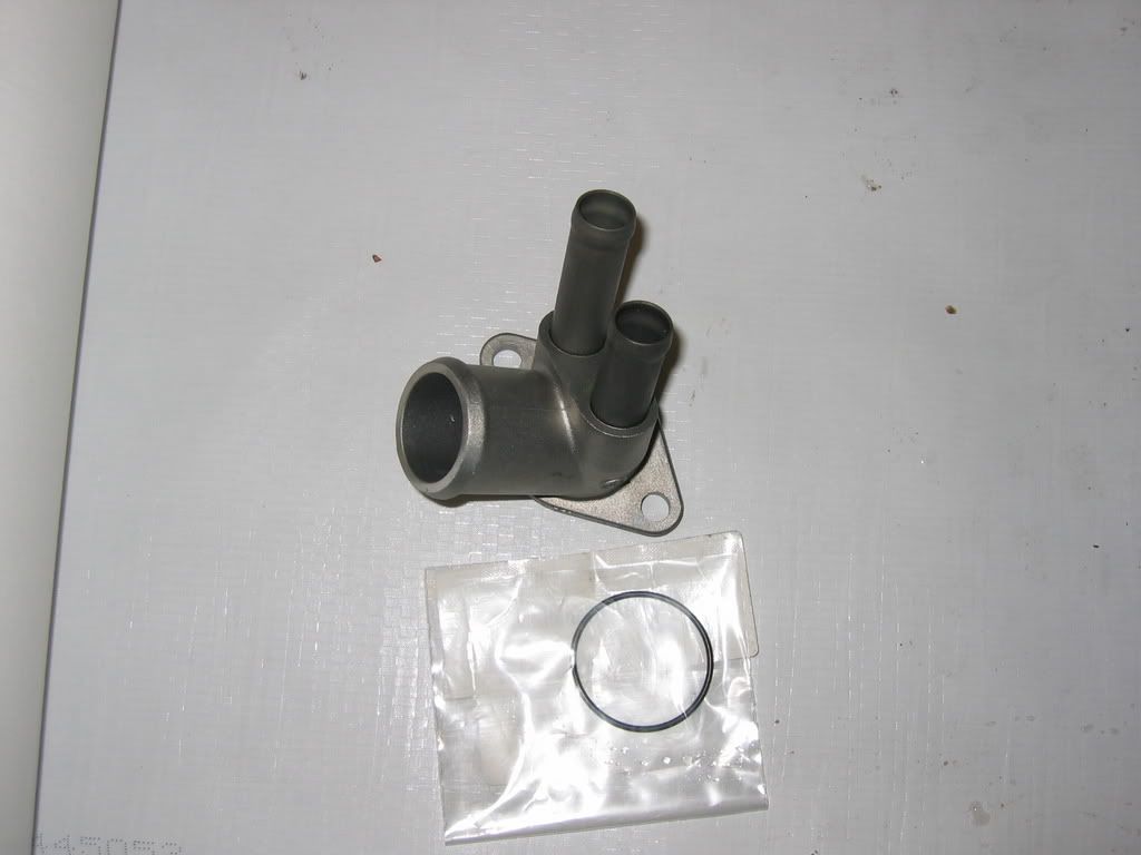

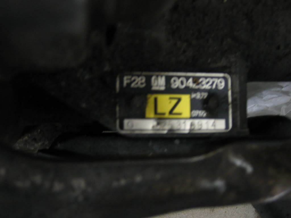

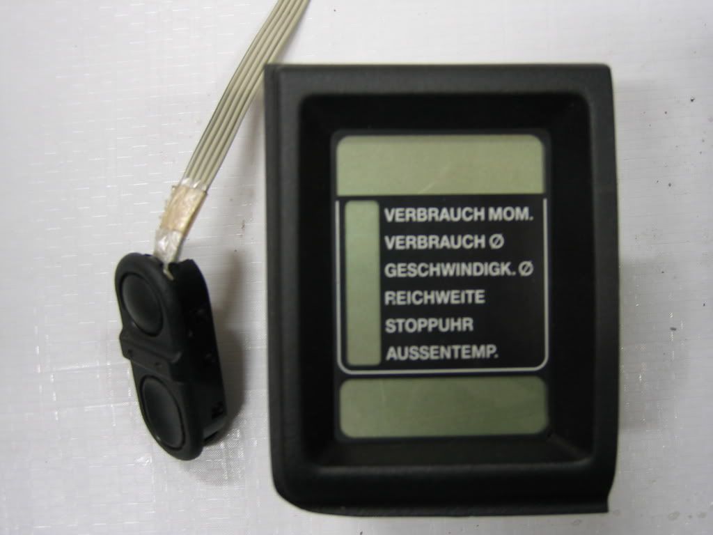

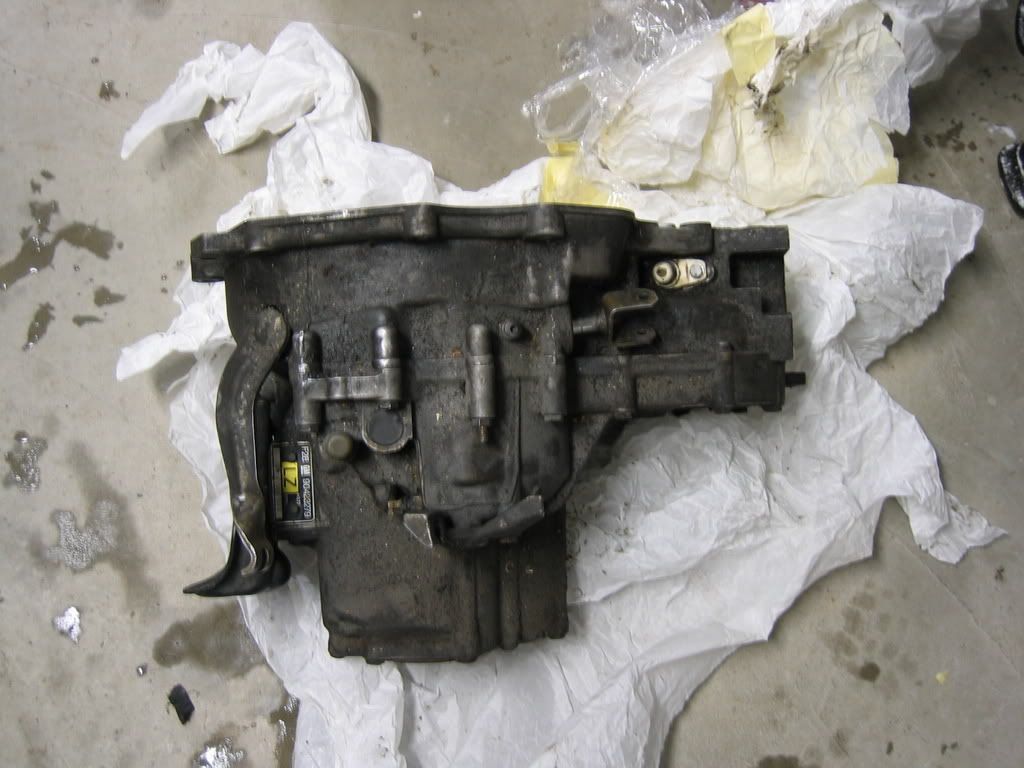

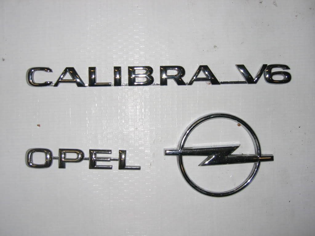

Tänään tuli Kallelta Lahdesta lisää romua talliin :D. Ajoin samalla Calibran lämpimiin sisätiloihin odottamaan uuden kevään tuloa. Uusi käytäntö tämä liikennekäytöstäpoisto, huomenna olis tarkoitus ilmoittaa ajoneuvo "seisontaan".
Tämmösiä olis tarkoitus laitella talven aikana paikoilleen. http://i133.photobucket.com/albums/q64/ ... ietska.jpg
http://i133.photobucket.com/albums/q64/ ... merkit.jpg
http://i133.photobucket.com/albums/q64/ ... 8/F283.jpg
http://i133.photobucket.com/albums/q64/ ... 8/F282.jpg
http://i133.photobucket.com/albums/q64/ ... laippa.jpg
Tuo laatikko on synkrovikainen (2). Eli synkrorenkaat on hakusalla, siirtäjävivusto on hakusalla ja kiinnikkeet, etukiinnikettä lukuunottamatta hakusalla. 2WD laippa löytyy myös ja jotakin pienempää hilpettä. Eipä lopu harrastushomma kesken, kun auto oli tarkoitus pohjustaa ja maalata ens talven aikana. Nyt tuli vielä hommattua tuo MV6 Omppu käyttikseksi ja siinäkin on venakopparemppaa ja jarrupalojen antureiden kanssa värkkäämistä tulossa. Ei kuitenkaan mitään isompaa. Saa nähä miten ehtii/ hommat huvittaa.

ja oisit ostanu nuo merkit opelilta suoraan niin ois tullu liimapinnat mukana

Nuo merkit tuli kaupanpaallisinä kun tilasin tuon tietsikan, tai tietsikka tuli kaupanpäälle kun tilasin nuo merkit.

Kevättä on jo sen verran ilmassa, että tuli pitkästä aikaa touhuttua jotain pientä Calibran suhteen. Kävin pesemässä F28:n paikallisella fiksarilla. Nyt on laatikko sen verran puhtaampi, että siihen viitsii kyntensä laskea. Pitäisi avata tuo kohtapuolin, että näkee tarviiko siihen muuta tilata ku se kakkosen synkrokorjaussatsi Hurlimannilta.
-(z)- :lla tuli käytyä mutka ja tilasin uuden vaihteensiirtäjävivuston. Käytettyjä ei tunnu löytyvän mistään. Pari kertaa olen yrittänyt Ebaystä huutaa, mutta sakemannet on onnistuneet viime sekunnin korotuksilla ne viemään nenän edestä. -(z)- liikkeessä en tohtinut edes kysyä, mitä se uusi vivusto maksaa. Varmaan taas jotakin "elämä on" hintoja.
2WD laippaa varten pitää laatikon kuoriin tehdä kahdelle pultille reikä ja kierteet. Sitten sen laipan saa tarpeeksi hyvin kiinni kun sen saa ympäri asti kiinni. Kolme pulttia osuu jakoboksia varten tehtyihin valmiisiin reikiin.
