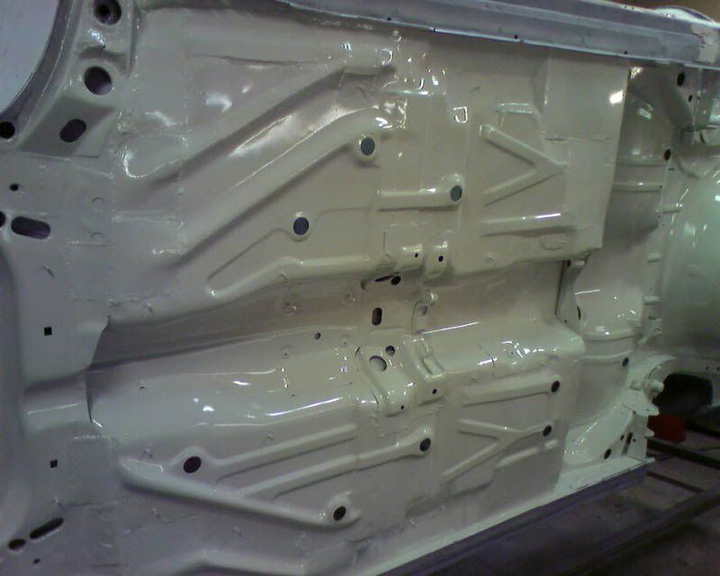

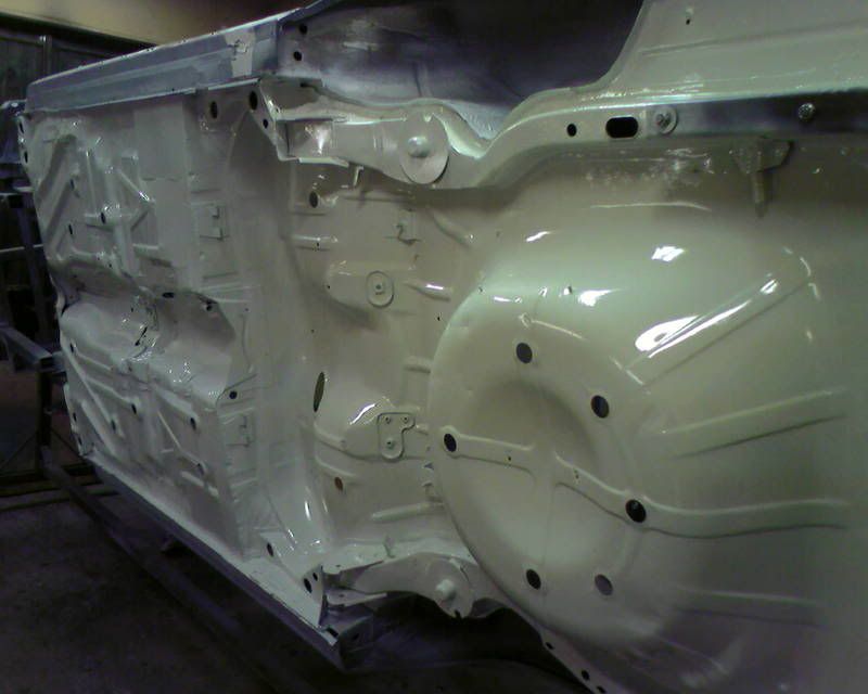

Kyllä mä sinne pohjaan jo sunnuntaina pari litraa kivenisku massa pruuttasin,mutta sitten loppui massa kesken.
Vähän kyllä suretti vetää röpö röpöä puhtaalle,maalatulle peltipinnalle ja vielä kun on niin tuoreessa muistissa kuinka työläs niitä vanhoja oli hinkata pois
Tänään hain kolme litraa harmaata tectyyliä lisää,kaksi litraa mustaa pyörän koteloihin ja kaksi litraa kotelo suojaa.
Sekä 1.5l ppg.n pintamaalia(raskaan kaluston),jolla maalataan lattiat ja konehuone.
Toivottavasti nyt ei tarvisi muutamaan vuoteen pohjaa paikata katsastusta varten

Hyvännäköstä jälkeä
sama on itellä ollu mielessä että tohtiiko massaa ruiskia pohjaan ollenkaan, mutta pakko kais se on jotain suojaa sinne laittaa kun kadulle kuitenkin tulee...
oli niissä kans aika raapiminen ja sieltä massan alta paljastu mukavia yllätyksiä. Jos jättäs ihan maalille niin olis helppo putsata ja näkis kaikki repeämät ym.

Ei mitään massoja kun oot noin nätiksi saanut sen...

Siistimpi se olisi ilman,mutta ei siitä pahan näköinen tule kun vetää kiveniskumassan päälle maalin.vectraTBO kirjoitti:Ei mitään massoja kun oot noin nätiksi saanut sen...

Miten mahtaa pysyä massan päällä maali?

Kyllä tuohon maali tarttuu,onhan autoissa monesti tehtaalta lähtiessäkin esim.kynnyksissä kiveniskumassa joka on päälle maalattu.
Oikein alusta massa taas ei ole päälle maalattavaa,koska se jää sellaiseksi pehmeämmäksi,vahamaiseksi.
Tuolla esim. on eräs todella asiallinen sierra projekti,jossa pohja massattua ja maalattu päälle http://www.maxtuned.com/Projects/Cos_Project.htm
