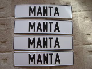

Saksasta tuli tilattua jonkin Suomalaisen thyynigpajan kautta muutama shöy-kilpi. Tiedä sitten mitä noilla tekee, mutta sulovileninä tuli taas jotain hankittua.
