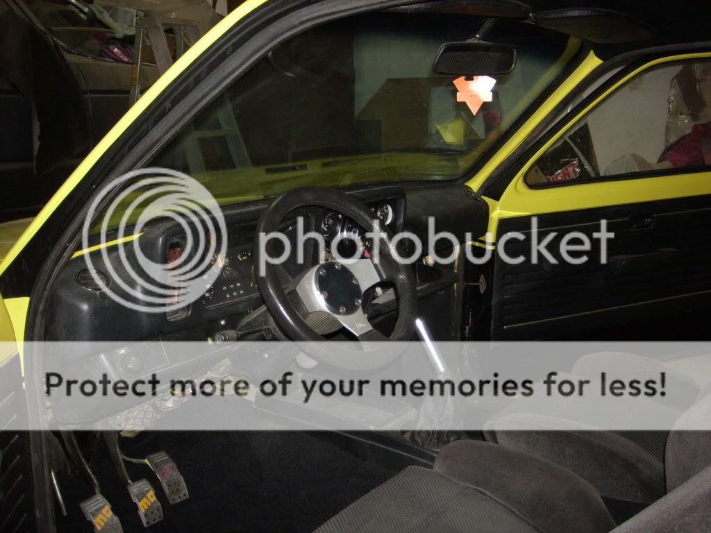

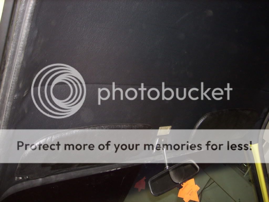

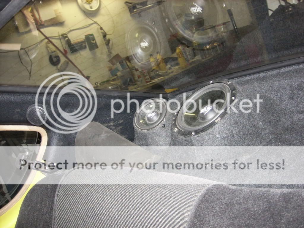

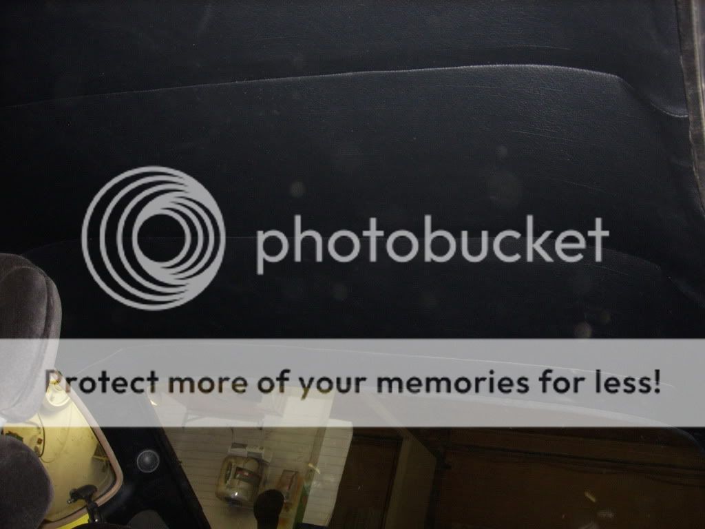

Eipä tässä mitään ihmeitä oo suunitteilla.. Pikkuhiljaa nyperrelty sisustaa ja nyt on kattoverhoilu asennettu ja lattiamattokin on löytänyt paikalleen. Tuossa on muutama kuvatus.. (salama korostaa ihanasti likaisuutta
http://i395.photobucket.com/albums/pp36 ... ett003.jpg
http://i395.photobucket.com/albums/pp36 ... ett005.jpg
http://i395.photobucket.com/albums/pp36 ... ett006.jpg
http://i395.photobucket.com/albums/pp36 ... ett001.jpg
http://i395.photobucket.com/albums/pp36 ... ett004.jpg

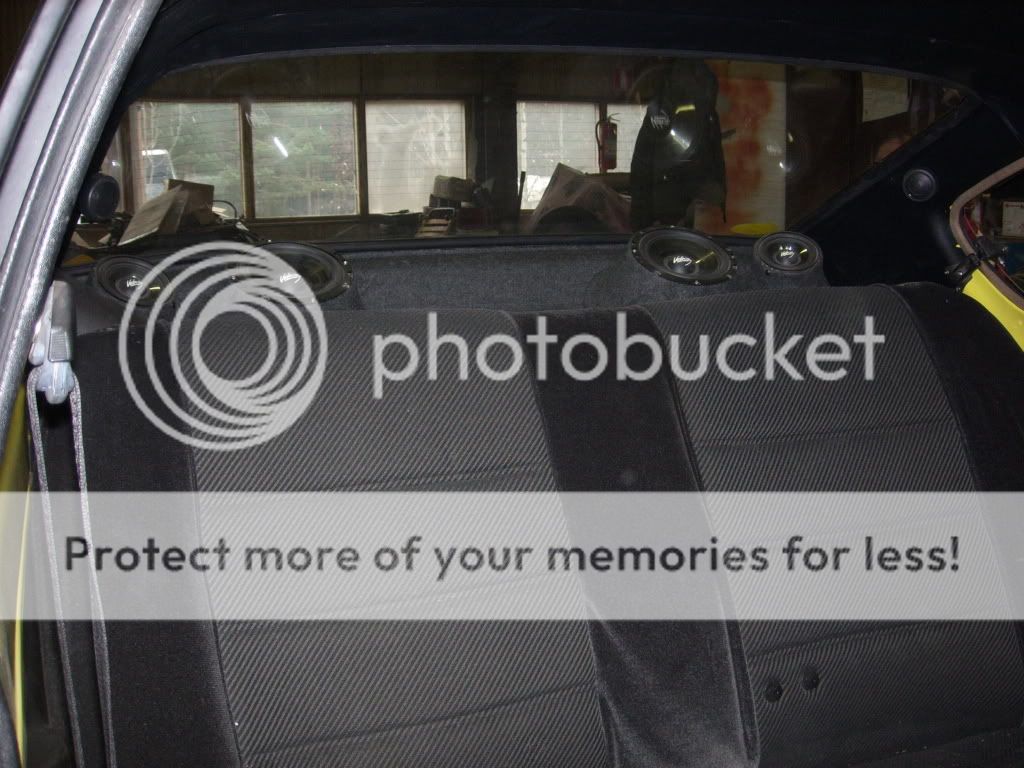

Kaijuttimetkin piti laittaa että kuulee uutiset..

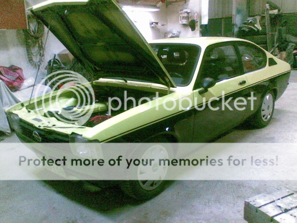

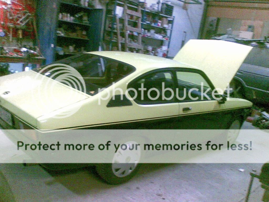

Leimattuakin tuli onnistuneesti 2.11. katsastusta varten vaihdoin takalamppujen lasit,etujouset,poistin etuspoikan ja alle laitetiin vectran talvikumit orkkis pöläreillä.. melko uljas näky.
http://i395.photobucket.com/albums/pp36 ... 009001.jpg
http://i395.photobucket.com/albums/pp36 ... 112009.jpg

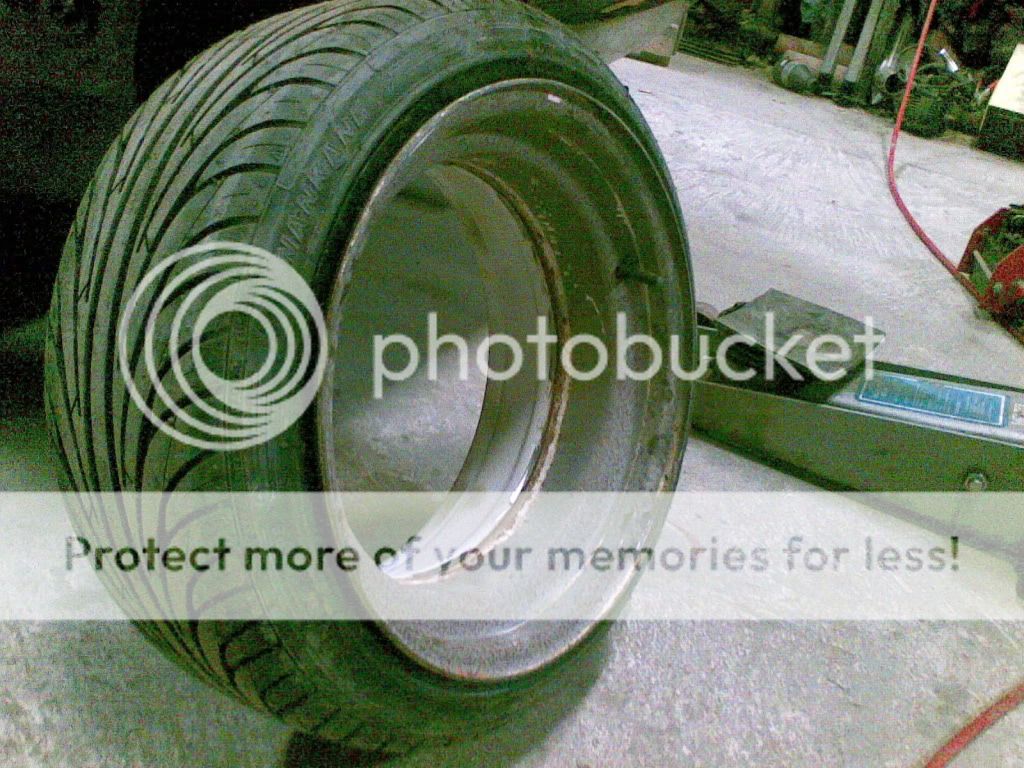

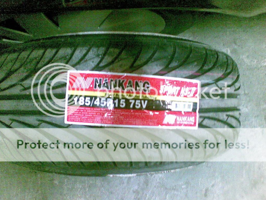

Moottorinohjaus ja suorasytkän lisäksi talven projektisuunitelmiin kuuluu vannekoon kasvattaminen.. Vanin vanteet luovuttavat kehät koossa 8/15 ja keskiöt leikkautetaan laaserilla mieleisiksi.. Tässä kuvaa testaus paketista jolla hahmoteltiin ET lukuja..

Kireen olonen tuo 185/45 kumi mutta eihän niihin mitään donitseja voi laittaa.. siitähän vois vaikka tulla hyvä ajaa ja mikäs harrasteajoneuvvo se sitten olis..

Tuo kattoverhoilun asennus ei ilmeisesti onnistu ilman tuuli & takalasin irroitusta?
Sami.L
- OCF Member 2020
- Viestit: 1493
- Paikkakunta: Kajaani
Re: Kadett C Coupe 2.0 -77
Parhaiten ja siististi sen saa kun ottaa tuuli- ja takalasin pois.Putte kirjoitti:Tuo kattoverhoilun asennus ei ilmeisesti onnistu ilman tuuli & takalasin irroitusta?

Kyllä kaikki lasit oli irti rätin asennuksen ajan. sillain saa kunnolla liimattua rätin sinne peltien saumakohtaan asti.. Samalla tuli vaihdettua uudet tiivisteet jotka on odottanu sitä että orja (sisko) saa kattoverhoilun valmiiks..
